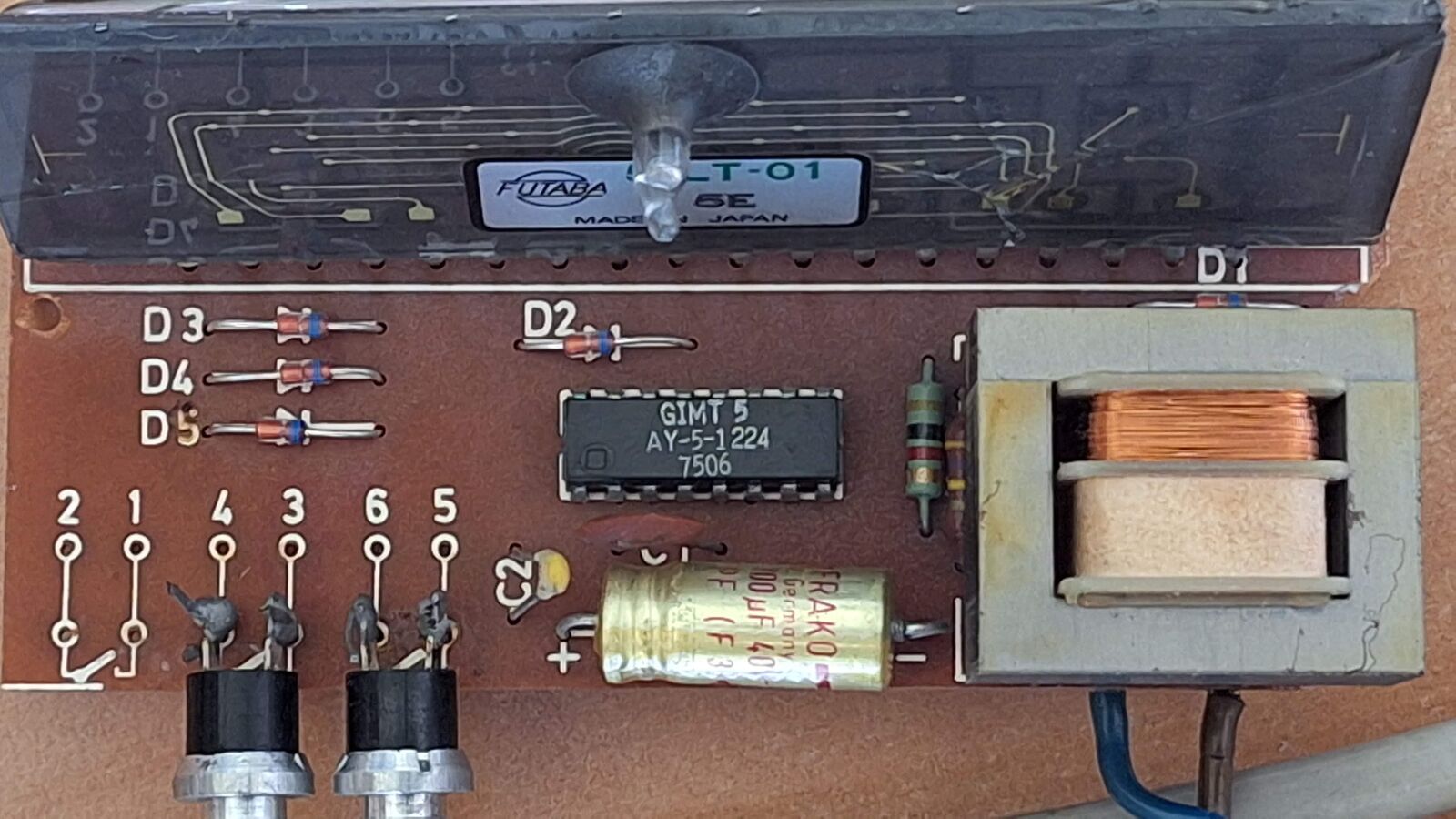

Liebe Alle,

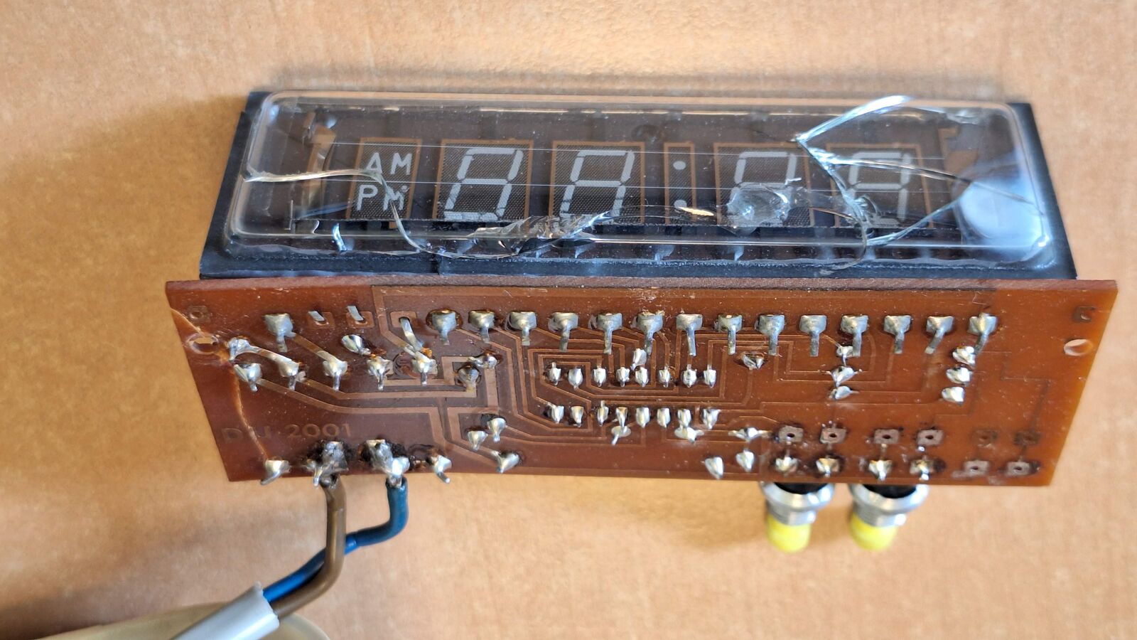

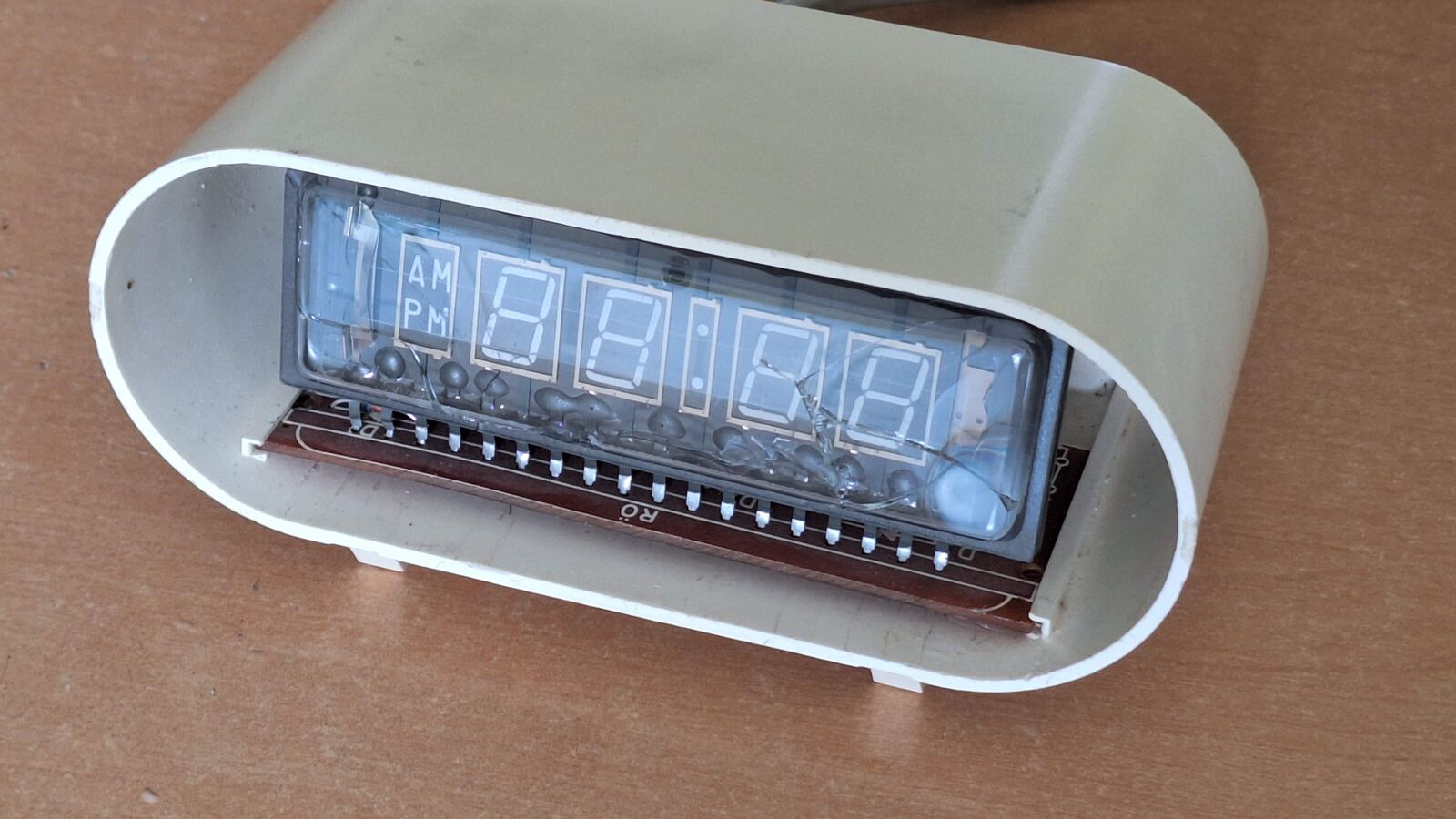

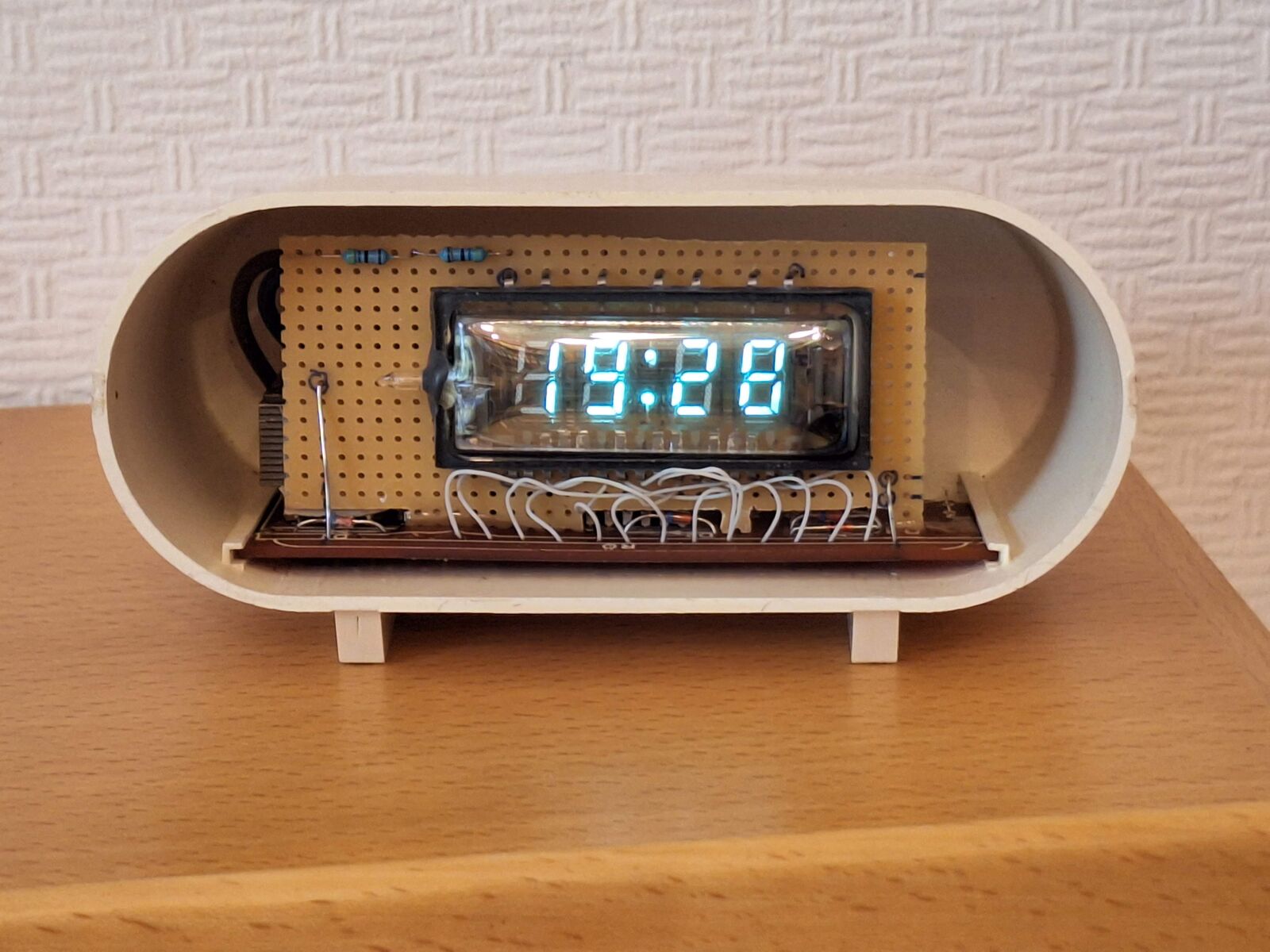

jeder fing ja mal klein an... Vor 51 Jahren baute ich (wer nicht?) eine Digitaluhr, und weil der Bausatz sogar ein ansehnliches Gehäuse umfasste, schenkte ich sie jemandem in der Familie, wo sie bis heute in Ehren und in Betrieb gehalten wurde. Nun ist das VFD: "5-LT-01" von Futaba zerbrochen, und ich würde es gerne erneuern. Vielleicht hat ja jemand so etwas noch irgendwo in der Kiste?
Danke fürs Nachschauen und viele Grüße, Claus

Ich habe auch schon von Anbietern aus früheren Ostblockländern auf eBay ziemlich ähnliche VFDs sehr ähnlicher Bauart beobachtet. Möglicherweise lässt sich so eines einbauen und mit manuellen Drahtverbindungen einbinden. Solche Displays haben ja eine gemeinsame funktionelle Basis. Höchstens muss man den Heizstrom anpassen. Ich denke, mit etwas Geduld könntest man etwas Vergleichbares finden.
Guck mal hier: https://www.ebay.ca/itm/158009247386?
https://www.ebay.ca/itm/157414145786?
Es ist nicht schwer, die Funktion der einzelnen Anschlüsse zu identifizieren. Mit einer Batterie geeigneter Spannung für den Heizfaden. Zwei 9V Blöcke für den Betrieb der Gitter und Anoden, über Widerstände (10K) angeschlossen. Heizfaden ist negativ und Gitter und Anoden positiv. Durch genaue Inspektion kann man die Gitteranschlüsse erkennen und verfolgen und die Anoden. Wenn man irgendwelche Gitter und Anoden mit den 18V verbindet, leuchten die entsprechenden Strukturen auf.
Die Gitter sind die rechteckigen Maschen vor den Segment-Anoden und aktivieren die jeweilig im Multiplex Betrieb angesteuerte Stelle. Die Anoden sind die eigentlichen Zeichensegmente.
Möglicherweise kann hier die geballte Macht der Forum Expertise Dir weiterhelfen. Also nicht verzagen.
Es könnte der Größe nach passen.
Gruß, Gerhard

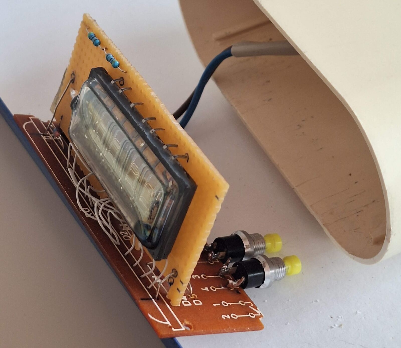

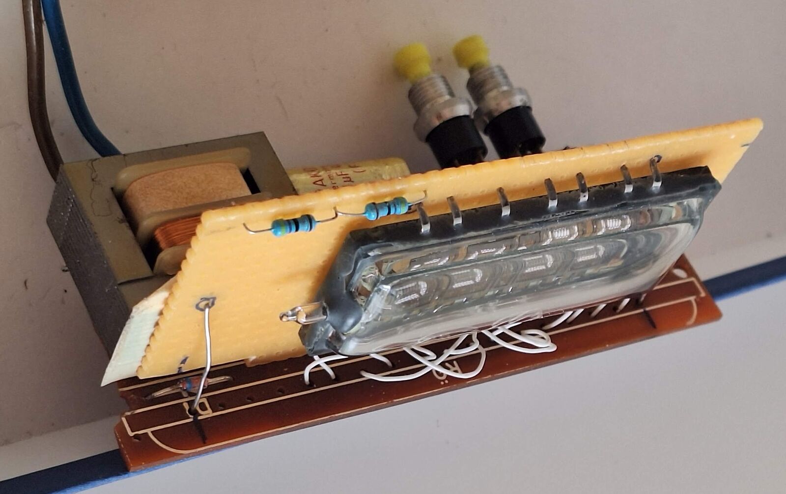

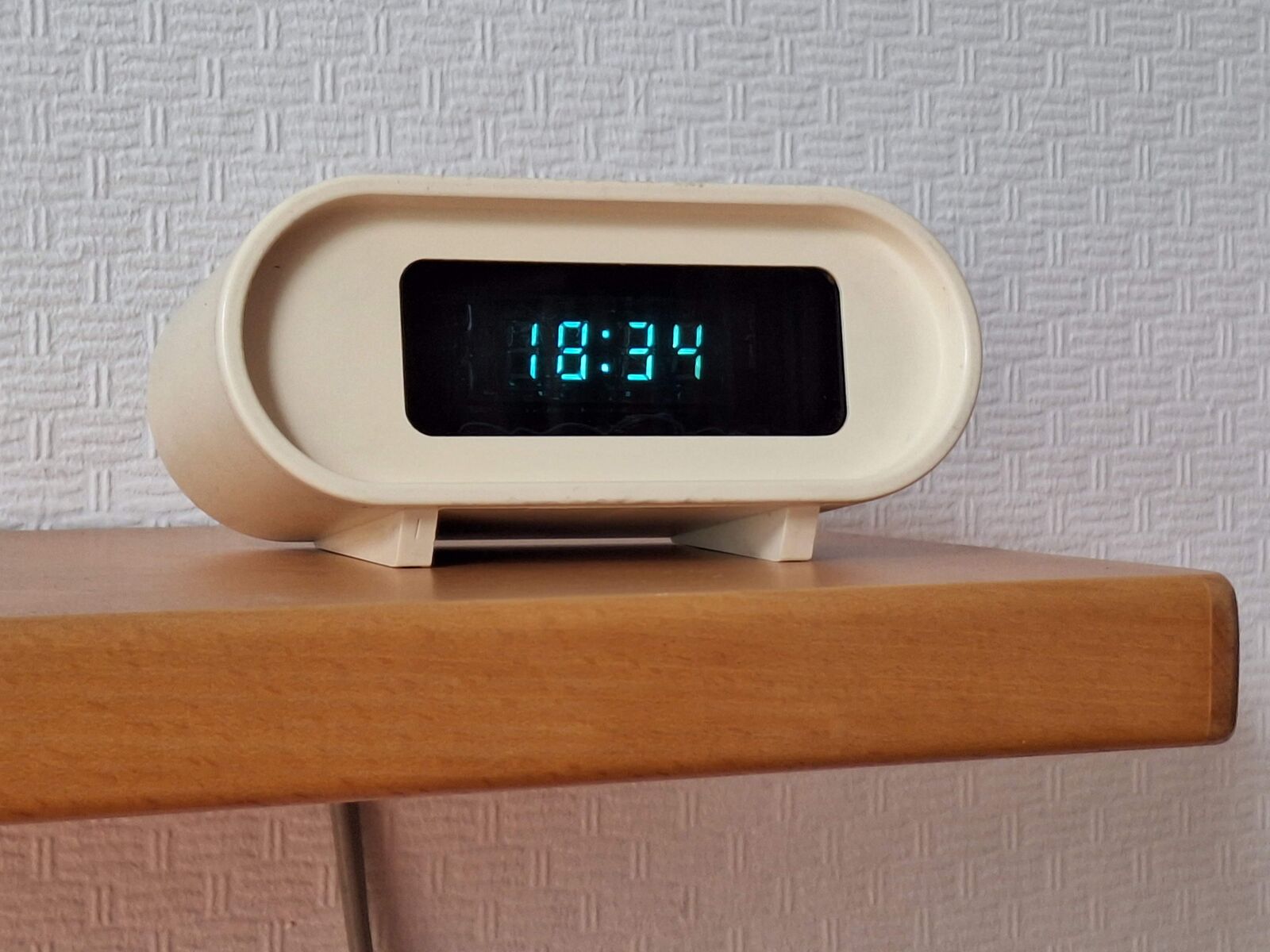

Danke Euch beiden für Eure Hinweise und Ermunterungen. Schließlich habe ich dieses Teil für kleines Geld und passable Versandkosten gefunden und erfolgreich eingebaut: [[https://www.mos-electronic-shop.de/ivl2-display-stellig-p-298.html]]
#8078298
Super! Freut mich für Dich. Was Besseres hätte nicht passieren können. Zeige bitte Deine reparierte Uhr dann hier.
