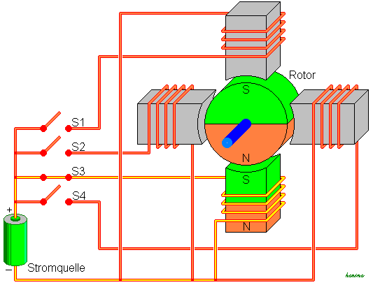

Wenn man sich jetzt einen bipolaren Zweiphasigen Schrittmotor vorstellt,
so wie auf diesem Bild gezeigt: (Quelle: Wikipedia)
Der hat dann ja 4 Spulen mit Eisenkernen, in der Mitte der Dauermagnet
mit einem Süd- und einem Nordpol.
Wenn man sich jetzt weiter vorstellt, das in der gezeigten Ausgangslage
Spule 1 (die untere, südliche) aktiv ist, so zieht die natürlich den
Nordpol des Magneten an.
Als weiteres wird die östliche, rechte spule aktiviert, zieht dann
wiederum den Nordpol des Magneten an.
Usw. immer mit einem 90 Grad voreilenden Magnetfeld
Mein Problem ist nun, dass ich nicht verstehe, wie da 200 Schritte
zustande kommen sollen - ich komme in meiner Vorstellung nur auf 4! ?

Das ist ein unipolarer bei einem bipolaren gibt es nur 4 Anschlüsse.
Aber egal du mußt dir vorstellen, daß du zweihundert von diesen kleinen
Spule hast wobei die geraden alle parallel geschaltet sind und die
ungraden auch. In der Realität ist dies jedoch nicht so dort wird der
Rotor in viele kleine magnete aufgeteilt. Fürs erste Verständnis ist
dies jedoch besser.

Also in dem Fall ist meine Überlegung mit dem "mitziehen" des Rotors
richtig und die Bilder in der Wikipedia einfach grobe Vereinfachungen?!
Und in Wirklichkeit hat man einfach viel mehr Polpaare auf dem Rotor!?
