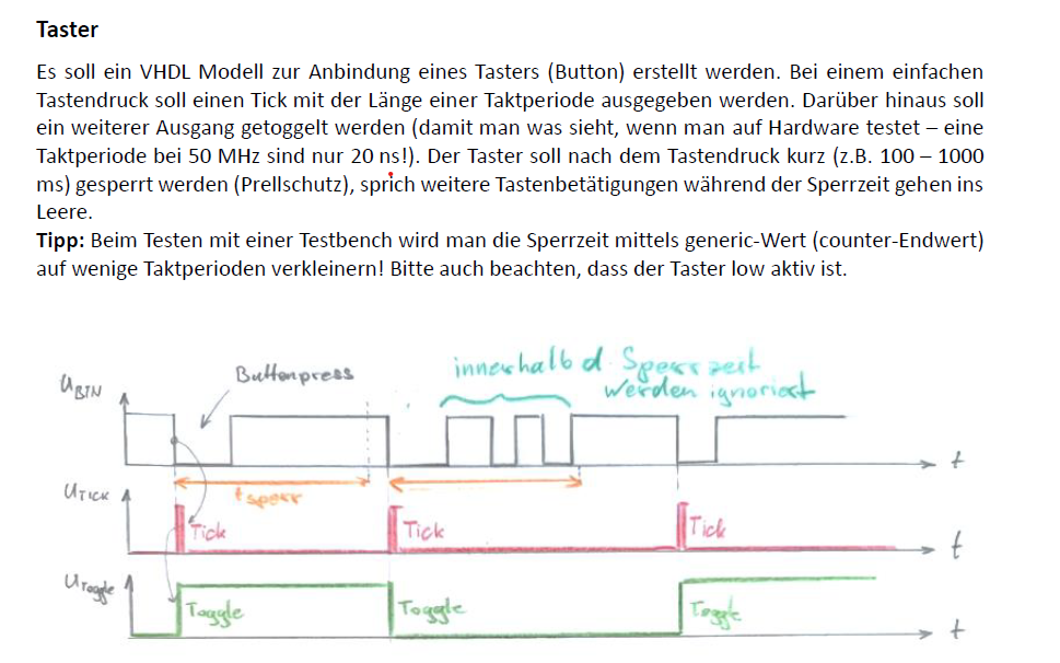

Hallo!
Ich benötige für meinen Arbeitsauftrag Hilfe. Ich habe eine
Angehensweise, jedoch hat sich herausgestellt, dass das meiste Falsch
bzw. von der Logik nicht richtig ist.
Leider bin ich bei der Branche ziemlich neu und kenne mich nicht
wirklich aus, daher würde ich gerne um Hilfe bitten bzw. Tipps oder
andere Angehensweisen.

Gast #6671204
Das sieht irgendwie so gar nicht nach einem "Arbeitsauftrag" aus "der
Branche" aus, sondern nach einer Übungsaufgabe.
Und die sollte man schon am besten selber machen, wenn man es lernen
will.
Wirf deinen Code doch erst mal einem Simulator vor, der nennt dir schon
mal alle Stellen mit Syntaxfehlern. Danach kann man dann mit dem
eigentlichen Problem und dem Verstehen anfangen.
Gast #6671259
Beispiel Syntaxfehler: In der Entity geht eine Klammer zu, aber nicht
auf. Und bevor sie aufgeht, sollte da vielleicht noch ein Schlüsselwort
hin, damit klar ist was diese IN und OUT - Elemente eigentlich sind ;-)
Gast #6671342
Erstelle eine Testbench, simuliere die Testbench in
Xilinx Vivado oder Modelsim oder einer anderen Simulatinsoftware
deiner Wahl. Damit kann man wunderschoen genau die Signale sehen,
die du in der Aufgebenstellung gezeigt hast.

Gast #6671555
Fatih F. schrieb:
 process
  if (falling_edge (buttonpress) ) then
   tick = '1';
  else
   tick = '0';
  end if;
 end process;
Wechselerkennung funktioniert in echter Hardware anders.
Signal-Zuweisung wird auch nicht mit '=' geschrieben, die äußeren
if-Klammern sind unnötig. Tick ist auch ein Input, dem kann man sowieso
nix zuweisen. Die anderen beiden Prozesse sehen besser aus, nimm diese
als Beispiel.
Moderator (Firma: Titel) Persönliche Seite #6673146
Fatih F. schrieb:
> if falling_edge(buttonpress) then        .
>     tgl = '1'
>   else rising_edge(buttonpress) then
>     tgl = '0';
Wo hast du denn diesen sehr krativen Ansatz gefunden?
Mal zum Nachdenken: wenn tgl ein Flipflop ist (denn alles, was auf
'event oder auf das daraus abgeleitete faling_edge() oder rising_edge()
reagiert, IST bzw. WIRD ein Flipflop), dann musst du jetzt ein Flipflop
finden, das auf beide Flanken von buttonpress reagieren kann. Gibt es
sowas irgendwo? Und: gibt es sowas in deinem FPGA?
Zum eigentlichen Thema: such mit Google nach "einsynchronisieren" und
"Flankenerkennung".
Und noch ein Tipp: such hier im FPGA-Forum nach "Postulate":
https://www.mikrocontroller.net/search?query=postulate&forums%5B%5D=9&max_age=-&sort_by_date=1
Versuche, diese Postulate zu verstehen und beachte sie!
Im Besonderen beachte die Stelle, wo steht: "es gibt nur einen Takt im
System!"
Lies die Posts, in denen diese Postulate erwähnt werden. Da findest du
dann z.B. den Beitrag "Select auf fallende und steigende Flanke"
