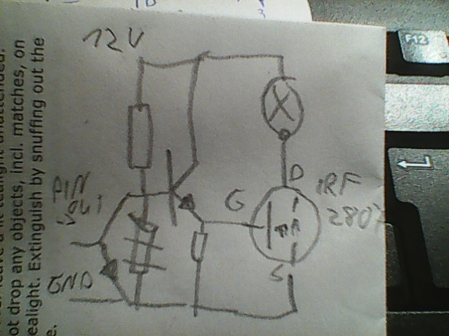

OP #4341951
Da der ganze PWM Kram eigendlich mal für einen Wischermotor gedacht ist
gibt es jetzt neue Probleme.
Ich habe eine Schottkydiode als Freilaufdiode antiparallel gelötet. Bei
der Glühlampe alles allright nur wenn ich dem Motor zuschalte, dann geht
die PWM auf 100%. Wenn ich nun am PIN-out des Tiny13 messe, messe ich
immer Lowlevel. Ich denke der µC Resetet sich ständig und der Mosfet
bleibt im Dauerleitzustand. Wie kann ich der Annahme nachgehen oder den
µC vom Resetten hindern ?

OP #4342497
Also erstmal. PWM funktioniert mit einer Sofitte von 0 auf 100 %
Problemlos.
Vor meiner LOOP-Routine habe ich ein paar langsame Impulse eingesetzt.
So sehe ich immer wenn der µC resettet.
Wenn ich nun den Scheibenwischermotor, parallel zur Sofitte lege. Brennt
sie 100% hell. Nun habe ich das OSZI zwischen Gnd und µC-Ausgangspin
geklemmt. Es ist kein PWM-Signal oder Startimpulse wahrzunehmen. Für
mich heißt das, dass er ultraschnell resettet.
-Scheibenwischermotor ist der typische 80er,90er Jahre-VW-Typ.
Billigmultimeter zeigt 9.8A unter Last !
-Stromversorgung PC-Netzteil: Ich hab den Resetpin (PIN1) auf VCC
gelegt. Schutzbeschaltung muss ich erledigen.

Nachtrag:
Die SChottky Diode habe ich mal als Freilaufdiode gekauft und habe
leider deren Daten nicht parat. Sie ist so grau und kugeligund hat auf
jedenfall "Dicke beine" ich denke min 1A. Zusätzlich habe ich noch eine
BY214-400 zwischen die Anschlussdrähte am Motor gelötet.
Soll ein simpler Vorschubantrieb werdnen. Die Spindel war ein wenig
verklemmt, so das die Last deutlich zu hoch war. Somit sinken die
Amperewerte noch mal ein bisschen.
Wenn ich die PWM müt Glühlampe betreibe (wo sie ja anstandslos
funktioniert) und den Motor parallel zur Versorgungsspannug 12V (also
nicht zur Glühlampe) hänge. Läuft er ohne das der µC resettet. Genau das
passiert auch wenn ich ihn an die 5V VCC Leitung der Versorgungsspannung
hänge. An selbiger hängt auch der µC-PIN8 (VCC).
Mit einem kleinerem Getriebemotor funktioniert das alles gut. Doch
diesen hatte ich vorher drin und ihn mittels Drahtpoti gesteuert. Viel
zu langsam und zu schwach, deshalb jetzt der Umbau auf Wischermotor.
Ich danke euch schon mal für eure Hilfe. Man lernt sehr viel dazu.
   12v
   ----------------------------------o--------o----------.
   o---.                             |        |          |
       | 5v                          |        |         .-.
   o   |                             |        |        ( X )
   |0v |                            .-.       |         '-'
   |   |                       4.7k | |       |          |
   |   |                             o------| tip120     o---'
   |   | .--------.                  |        |       ||-+   V
   |   | |        |                  |        |  ___  ||<-   -
   |   '-o        |                |/         '-|___|-||-+   |
   |     |        o----------------|  bc338       10     |   |
   |     |AtTiny13|                  |-------------------o---'
22
23
24
25
26
27
(created by AACircuit v1.28.6 beta 04/19/05 www.tech-chat.de)

Da sind noch grobe Fehler:
- Basiswiderstand am BC338 fehlt
- Widerstand zwischen Emitter des TIP120 und GND fehlt
- Diode parallel zum FET ist falsch gepolt und unnötig
- wenn X ein Motor ist, fehlt die Freilaufdiode parallel zu X
- GND am ATtiny ist wohl nur vergessen...
Gruß Dietrich
OP #4344840
Tschuldigung die Schaltung oben ist totaler mist. Unten sollte die
Richtige sein. Motor und Lampe sind parallel geschaltet. Wenn ich PB4
abklemme, Läuft der Motor auf 100%. Und ich kann mit dem Oszi das
PWM-Signal (PB4 am µC) wunderbar erkennen. Kaum verbinde ich PB4 mit dem
2,7kOhm Widerstand, resettet der µC sofort.
Als ich zum Motor seriell einen Hochlastwiderstand (Kochsalzlösung)
geklemmt habe funktionierte die PWM. Jetzt bleibt der Versuch mit dem
Optokoppler.

(Firma: matzetronics) #4345071
Hast du sie nur nicht eingezeichnet oder gibt es tatsächlich keine
Abblockkondensatoren am Tiny? Dann wird es Zeit, zwischen Vcc und GND
direkt am MC z.B. mal 100nF einzubauen. Am ADC1 Eingang kann ein 10nF
gegen Masse auch nicht schaden.
Der wichtige Schaltungsteil, aus dem die 12V und die 5V kommen, fehlt
leider auch. So ein Motor hat nämlich einen hohen Einschaltstrom und
lässt dadurch die Belastung der 12V hochschnellen. Wenn dabei die 5V auf
z.B. 2V zusammenbrechen, resettet der Tiny, auch wenns ein 13A ist.
Die Wahl der PWM Frequenz ist dabei auch wichtig. Wenn sie zu hoch ist,
kommt die Endstufe nicht hinterher, und wenn sie zu niedrig ist, knurrt
oder piepst der Motor.
OP #4345996
die 12V bzw 5V kommen aus einem PC-Netzteil.  Da ich keine Kondensatoren
da habe. Habe ich den µC an ein anderes Netzteil geklemmt und ihn
mittels 4n35 an den "Treiber" gekoppelt. Das ganze funktioniert nur muss
ich jetzt die PWM geräuschloser machen, obwohl der Motor gummigelagert
ist, Vibriert der ganze Tisch. SChätze so 60Hz bis 100Hz. Ich probier
weiter.
