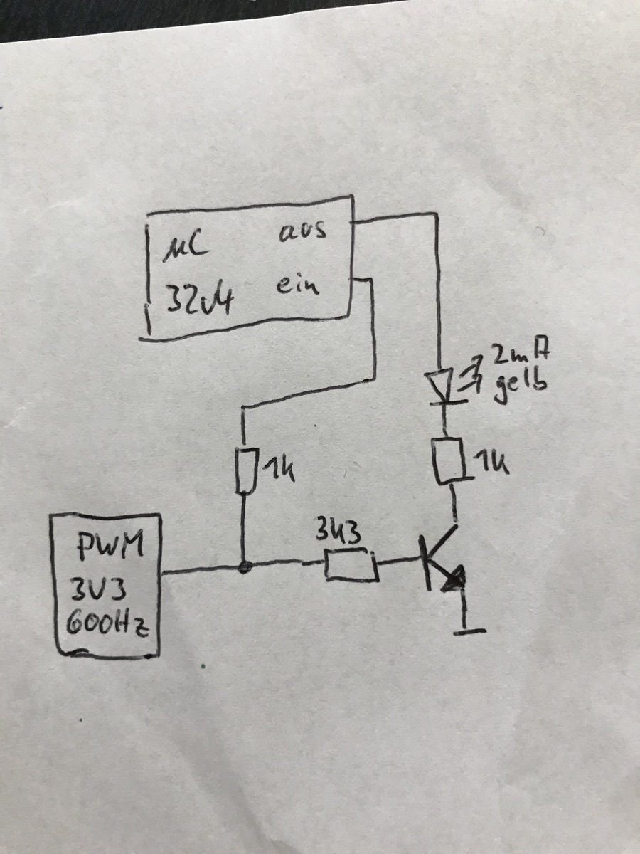

Ich habe eine Frage ob die angehängte Schaltung so funktioniert.
Und zwar habe ich eine externe PWM mit etwas kleiner als 1khz, 3,3v.
Diese will ich in einem uC einlesen.
Wenn der uC (ein Arduino Pro Micro mit 3,3V, also ein Atmel 32u4) das
passende Signal erkennt, soll die LED (2mA gelb) an das PWM Signal
gekoppelt werden, also entsprechend der externen PWM Helligkeit
leuchten. Dazu würde ich einen Pin des uC high setzen, um die
Transistorschaltung (BC547) zu „aktivieren“. Wenn kein passendes Signal
anliegt, soll die LED aus bleiben.
Funktioniert diese Schaltung so wie ich mir das ausgedacht habe?
Danke für eure Hilfe
Viele Grüße
Ursel
Gast #5747914
Warum so umständlich, Schere im Kopf ?
Wenn man etwas "einlesen' will, schliesst man es an einen auf Eingang
geschalteten uC Pin an, fertig. Kein Widerstand, kein Transistor.
ursel schrieb:
> Dazu würde ich einen Pin des uC high setzen, um die Transistorschaltung
Wenn man sowieso den Strom für die LED aus dem uC heraus über einen auf
Ausgang geschalteten Pin ein und ausschalten wird,
dann braucht man den ganzen Unfug mit dem externen Transistor nicht. Der
uC liest die PWM ein und bestimmt durch den Zustand in seinem Programm
ob die LED dauerhaft aus, mit der PWM an/aus oder dauerhaft ein
geschaltet wird.
Ein uC hat kein Problem damit, der 1kHz PWM zu folgen, wenn man
Grundzüge der Programmierung beherrscht.

Gast #5747947
                    in    out
                +------µC----------+
PWM Signal o----+----[===]---|>|---+
                      R      LED
Wenn der µC das "passende" Signal erkennt, schaltet er seinen Ausgang
auf Low.
Gast #5747962
Da ich aber nicht weiß, ob das PWM Modul den LED-Strom treiben kann
(sorry, bin halt noch Anfänger) oder wenn ich eine hellere LED (mit 20mA
zB) anschließen will, dachte ich der Transistor ist eine gute Idee?
Der uC soll das PWM Signal auch nicht allzu oft lesen, da ich noch viele
andere Dinge mit ihm vor habe. Ich dachte so an alle 500ms oder 1s. Die
Änderungen der PWM die ich auf der LED sehen will sind aber deutlich
schneller, deshalb wollte ich es einfach „durchschleifen“.
Der 1k am Eingang war auch nur zum Schutz gedacht, falls ich ausgetragen
doch mal auf Ausgang schalte oder so.
Also zusammengefasst, es ist nicht elegant aber funktioniert?
Gast #5747983
Ist  keine schlechte Idee. Ich wollte nur zeigen, dass es unter
Umständen einfacher geht.
Gast #5747998
WinMa schrieb:
> Es macht aber keinen Sinn µC Ressourcen für solche Aufgaben zu
> verschwenden
Oje oje oje, was machst du denn mit den übrigen Resourcen, an das
Kinderhilfswerk spenden ?
Merke: Wenn man dumm ist, einfach mal die Klappe halten.
> wenn es reicht die externe PWM mit einem simplen
> Transistor zu schalten.
> Man muss aber die Grundzüge der Schaltungstechnk beherrschen.
Warum überhaupt einen uC ? Wenn man Schaltungstechnik beherrscht kann
man doch sicherlich alles was er macht durch diskrete Bauteile ersetzen
und braucht den uC gar nicht zu nutzen.
Da die LED aber in deiner Schaltung direkt an einem uC Ausgang hängt,
kann und darf sie nicht mehr Strom brauchen, als der uC liefert.
Würde man sich den Transistor sparen, müsste man sich auch keine
Gedanken um die Leistungsfähigkeit des PWM Ausgangs macher, der könnte
sicherlich den uC Eingang treiben.
Der uC dient dort dann also nicht nur als UND-Gatter, sondern auch als
stromverstärkender Treiber.
Ursel, wie ärmlich, lern programmieren (Pin-Change Interrupt und Input
Capture Timer).
Womöglich lässt sich noch die PWM Erzeugung in den uC verlagern.

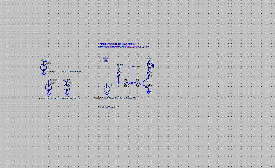

Moderator #5748059
Ich würde es so machen wie im Anhang gezeigt. Damit kannst du auch LEDs
mit höherem Strom und höherer Spannung betreiben als es die µC-Ausgänge
erlauben.
Über EIN wird das PWM-Signal vom µC eingelesen, über AUS der Transistor
dauerhaft gesperrt (I/O_Pin als Ausgang mit Low-Pegel konfiguriert) bzw.
aktiviert (I/O-Pin als Eingang ohne Pull-Up konfiguriert), so dass er
das PWM-Signal verstärkt.
ULED ist die Versorgungsspannung für die LED. Falls du eine blaue oder
weiße LED verwenden möchtest, sind 3,3V zu wenig und bspw. 5V eine gute
Wahl. Der Vorwiderstand muss natürlich entsprechend angepasst werden.
Der Transistor muss von seiner Stromverstärkung und Belastbarkeit zur
LED passen. Für leistungshungrige LEDs kannst du auch einen Darlington
oder einen 3,3V-kompatiblen Mosfet nehmen.
R1 und R3 dienen nur der Vermeidung von Kurzschlüssen bei falscher
Programmierung. Bei Verwendung eines Mosfets kann R3 entfallen.
@MaWin:
Bist du ein Ingenieur oder ein Straßenrowdy? Wenn ersteres, dann
versuche doch mal, dir einen etwas sachlicheren Stil zu anzueignen.

Moderator #5748164
WinMa schrieb:
> Natürlich kann man solche Dinge im µC erledigen.
Als so natürlich würde ich das nicht sehen. Alles, was wir wissen, ist:
- Die PWM-Frequenz beträgt 600Hz bzw. "etwas kleiner als 1khz".
- Die Plattform ist ein Arduino Pro Micro (ATmega32U4 mit 16MHz).
- Der µC soll künftig "noch viele andere Dinge" tun, weswegen das
  PWM-Signal nur "alle 500ms oder 1s" gelesen werden soll.
Wir wissen aber bspw. nicht, welche, welche zeitliche Auflösung die PWM
hat. Selbst wenn es nur 8 Bit (256 Stufen sind), ist der kürzeste Puls
nur 6,5µs, also 104 Taktzyklen lang. Das liegt in der Größenordnung der
Ausführungszeit der digitalWrite-Funktion von Arduino. Mit direktem
Registerzugriff geht es natürlich schneller, aber der TE ist nach
eigener Aussage Anfänger und hat sich nun mal für Arduino entschieden.
Zudem wird es schon bei einer 12-Bit-PWM (4096 Schritte) auch mit
direktem Registerzugriff sehr eng.
> Aber in deinem Fall macht die Transistorlösung viel mehr Sinn.
Eben. Da die Schaltung künftig auch für hellere LEDs funktionieren soll,
braucht man den Transistor sowieso, so dass man mit MaWins Vorschlag so
gut wie nichts an Material einspart und dem TE nur unnötig Steine bei
der Programmierung in den Weg legt.
Dass die Schaltung des TE wegen des durch den µC-Ausgang limitierten
LED-Stroms nicht optimal ist, ist klar. Aber gerade weil er sich der
Sache nicht ganz sicher ist, hat er die Frage gestellt. Und MaWins
Antworten liefern hierzu außer dem üblichen Gepolter leider nur wenig
substantielles.

Moderator #5748244
MaWin schrieb:
> Moderator als fake news Verbreiter ? Und zudem noch schlechter
> Elektronik-Entwickler.
Jetzt komm mal wieder auf den Boden.
> PWM--1k--| uC |--LED
> ist sicherlich der einzige von einem ordentlichen Entwickler
> beschrittene Weg, ob nun (je nach Strom) ohne oder mit Transi vor der
> LED.
Das kann (in Ausnahmefällen) eine gangbare Lösung sein.
> 1kHz PWM ist lächerlich für einen uC, sowohl bei der Erzeugung als auch
> Erfassung.
In der Erzeugung meist ja, in der Erfassung nicht unbedingt. Das hängt
ganz stark von der gewünschten Auflösung ab, wie ich schon in meinem
letzten Beitrag geschrieben habe, von dem du offensichtlich – wenn
überhaupt – nur die ersten drei Zeilen gelesen hast.
MaWin schrieb:
> ... getrollte Aussage ... provozierend ... Troll ... Schwachsinn ...
> vorsätzliches Getrolle ... absoluter Schwachsinn ...
Du solltest erst mal ausschlafen und anschließend mit etwas Abstand noch
einmal deine eigenen Beiträge durchlesen. Vielleicht erkennst du dann,
dass du sie besser nicht oder wenigstens unter deinem etwas anonymeren
Alternativ-Nick gepostet hättest.
Gast #5748262
Was ist denn das passende Signal? Was soll denn
überhaupt detektiert werden? Ob das PWM-Signal
vorhanden ist oder nicht, ob es eine bestimmte
Frequenz hat oder ob es ein bestimmtes Impulsverhältnis
hat?
Gast #5748272
@Yalu:
Sorry, war keine Absicht.
Das Signal habe ich bisher noch nicht aufgenommen, mir fehlt noch die
Hardware. Aber das zu erkennende „Signal“ ist ein
hoch-runter-hoch-runter Dimmen der LED (also des PWM-Ausganges)
innerhalb etwa einer Sekunde. Wie gesagt, ich muss es noch
ausmessen/aufnehmen wenn die passende Hardware da ist, das sollte aber
kein größeres Problem sein. Ich hätte dann also über einen Zeitraum von
rund einer Sekunde einige Tastverhältniswerte zu den entsprechenden
Zeitpunkten.
Bisher dachte ich, in diesem „Modus“ die PWM alle 20 bis 50 ms
aufzunehmen. Das passende Interval muss ich noch austesten. Entsprechend
würde ich mir eben die „Sollwerte“ vorher ausmessen.
