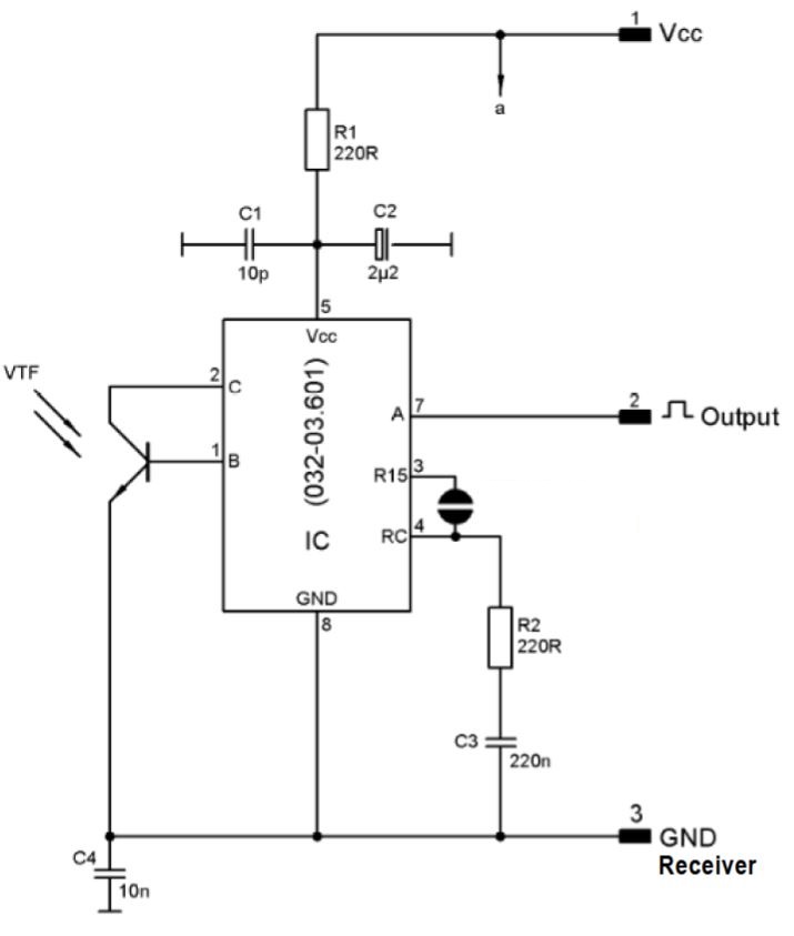

Hallo Gemeinde,
mal sehen, ob das mit der Schwarmintelligenz funktioniert...
Es gibt nur noch diesen Schaltplanauszug, keine Hardware mehr. Es ist eine Reflexlichtschranke. Vcc dürfte 12V sein. Der IC ist ein 8-pin DIP, bestimmt schon etwas älter.
Irgendwie macht der die Auswertung des Fototransistors und mit "RC" (Pin 4) könnten evtl. irgendwelche Filter/Verzögerungen eingestellt werden. Ausgang dürfte digital sein. Original-PCB-Hersteller ist unbekannt und pleite.
Ich habe mit den naheliegenden Suchbegriffen nichts identisches gefunden.
Viele Grüße Runout

Hallo Zusammen,
es gibt ein schlechtes Handyfoto auf dem nichts zu erkennen ist. (Hersteller-Logo, IC-Bezeichnung)
Gewünscht wird ein 1:1-Ersatz des PCB. Wenn der Chip "NRND" ist oder obsolete, muss ohnehin ein Ersatz her.
Für Schlitzlichtschranken (Photointerrupter) gibt es komplette Auswerte-IC's, dann käme wohl so was in Betracht.
Vielleicht taucht hier doch noch ein Freak, auf der zielsicher sagen kann, welcher IC das ist...
Runout
Brauchst doch keinen 1:1 Ersatz. Wir sind hier ein Mikrocontroller Forum. Wenn du weißt auf was der Transistor reagiert. Oder bei welcher Lichtstärke und du dann noch weißt welches Rechtecksignal (oder PWM) wann und wie lange raus kommen soll, dann kannst du das ganz einfach mit einem Mikrocontroller nachbilden.
