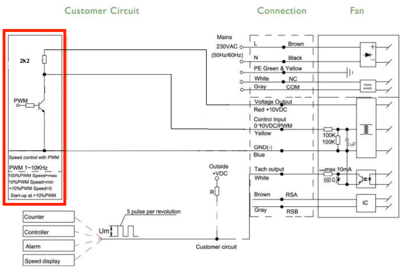

Ich möchte einen Lüfter für eine Zuluftregelung, den wir vor einigen Tagen bekommen haben, per PWM ansteuern. Es handelt sich um einen EC-Motor.

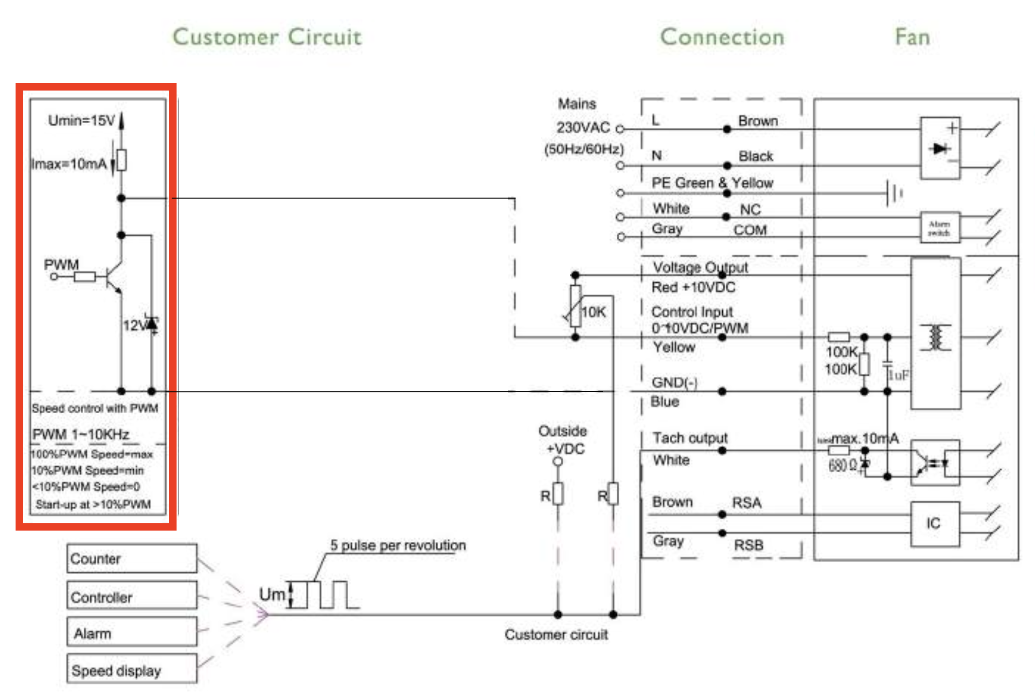

Der Hersteller zeigt in seinen Unterlagen eine Schaltung für die Ansteuerung mit PWM, die meiner Meinung nach, vorne und hinten nicht passt – zumindest nachdem ich sie simuliert habe:
Der NPN Transistor müsste doch ein PNP Transistor sein, damit die Schaltung funktioniert, oder? Der Widerstand oben links bei Umin = 15V wäre ja 1,5KOhm, um Imax = 10mA zu erhalten. Und was bedeutet das "12V" und "+" neben der Schottky-Diode?
Als PWM Quelle wollte ich einen Arduino oder irgendetwas in die Richtung verwenden...
Gibt es einen Grund, warum ich nicht direkt den Arduino mit einem PWM-fähigen Pin an den Lüfter anschließe (natürlich wird GND verbunden)? Oder sind die maximal 40mA, die der PWM-Pin liefern kann, ein Problem?
Diese Schaltung ist schon eine wilde Bastelei. Da wird mit einer zu hohen Spannung gearbeitet, die dann von der (vermutlichen) Z-Diode(!) auf 12V begrenz wird, um dann mit dem 10k-"Abgleichpoti" noch auf 10V glattgezogen zu werden.
Hast du ein Datenblatt zum Lüfter? Blöd ist nämlich, dass dein Lüfter zwar erst bei 10% PWM losläuft, aber tatsächlich 100% für "volle Drehzahl" braucht. Bessere Kennlinien starten bei 10% PWM und erreichen die volle Drehzahl schn bei 90% PWM.
Die angehängte Schaltung passt, wenn zwar dein Lüfter tatsächlich für volle Drehzahl 100% PWM braucht, aber eine "nicht ganz volle Drehzahl" für die Anwendung ausreicht. Denn diese Schaltung schafft bei 100% PWM nur 9,9V am Eingang. Statt z.B. 5000 U/min würde der Lüfter also nur mit 4950U/min drehen. Die Praxis zeigt dann, ob das noch ausreicht. Wenn es nicht ausreicht, dann ist der Lüfter aber sehr an die Grenze ausgelegt...
Oder andersrum: ich würde so starten, wie ich das skizziert habe. Und da an GND und den PWM Anschluss links den µC anschließen.
Nein.
Transistor schaltet ein: 0V am PWM Eingang. Transistor schaltet aus: 12V am PWM Eingang. Eigentlich will man aber 10V.
Lothars Modifikation erreicht nicht exakt 10V sondern nur 9.89V, sollte aber reichen, eine 10V Z-Diode ist auch nicht besser.
Diese PWM produzieren dann über den 100k/100k Spannungsteiler und 1uF nur eine analoge Steuerspannung von 0-5V, die eigentliche Motorsteuerung wird daraus ihr eigenes PWM machen.
