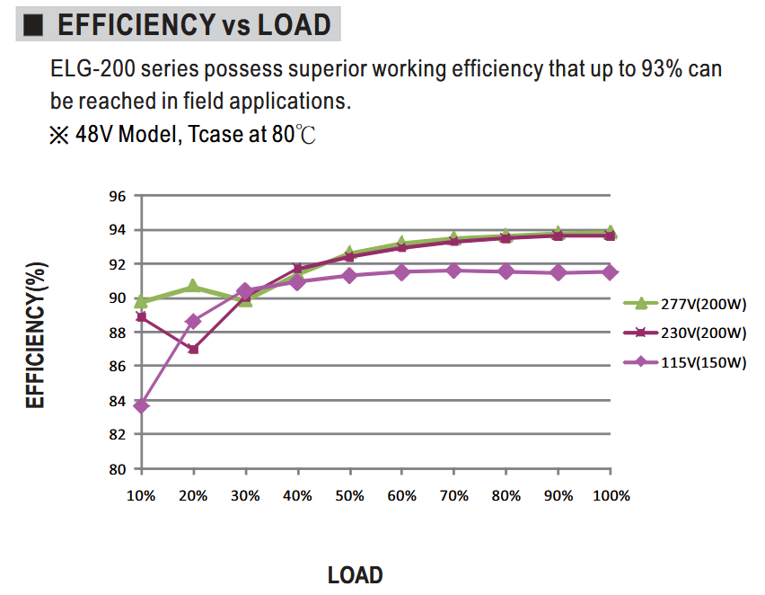

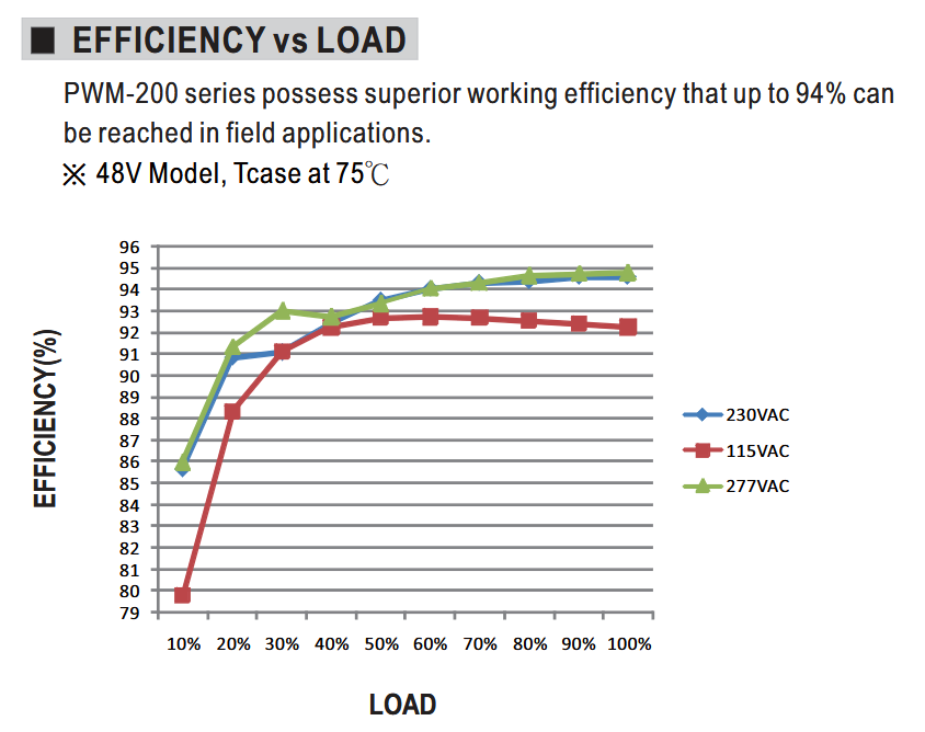

Nabend,
Ich habe gelesen, dass Netzteile am besten bei 80% Last betrieben werden sollen. Wenn zwischen dem NT und dem LED streifen ein Dimmer verbaut ist und dieser meistens zwischen 10 und 30% läuft, klappt das mit den 80% Last ja überhaupt nicht.
Was macht man da?
Es geht um ca 15m zusammenhängenden Streifen mit etwas über 200W. Strom wird alle 5m eingespeist.

Erste Antwort: s....ß drauf! Die paar % Unterschied im Wirkungsgrad machen dich bei 200W nicht arm. Die Frage wäre eher, für was du 15m LED Streifen mit 200W Leistung benötigst.
Zweite Antwort: du könntest theoretisch ein NT verwenden, dass z.B. nur 50% der Leistung des aktuellen NT hat. Dann würde das bei Dimmer auf 30% etwa in den wrkungsgradoptimalen Bereich kommen. Allerdings musst Du dann dafür sorgen, dass niemals niemand den Dimmer über 30% aufdreht, da sonst dein NT überlastet würde! Also eigentlich keine gute Idee, vor allem, wenn das NT bereits vorhanden ist.

Es ist schon so, dass die meisten Schaltnetzteile nicht im gesamten Arbeitsbereich den optimalen Wirkungsgrad haben. Wie stark der Effekt ausgeprägt ist und wo der optimale Arbeitspunkt liegt, kann man aber nicht pauschal sagen. Erschwerend kommt vermutlich dazu, dass sich eine Belastung mit PWM anders auswirkt, eine eine Last mit konstantem (nicht pulsierendem) Strom.

warum? Wegen der Lebensdauer oder wegen des Wirkungsgrads? Bzgl. Wirkungsgrad: bededenke, daß ein Netzteil eine mehr oder weniger konstante Energiemenge selbst verbraucht. Dieser Anteil am Gesamtverbrauch steigt bei sinkender Last dann natürlich. Das sieht als Wirkungsgrad in Prozent dargestellt unschön aus, sehe ich aber nur als eine Zahlenspielerei. Netzteile, die bei 100% Last frühzeitig ausfallen, sind Schrott. Kauf was hochwertigeres.

Da werden wohl die ausgangsseitigen Elkos wegen dem erhöhten Rippel beschleunigt altern. Um den Wirkungsgradverlust würde ich mir da eher keine Gedanken machen. Ob 94% oder 82% ist dann, wenn gedimmt gefahren wird Wurscht.
Wenn was optimiert werden soll würde ich das gesamte System optimieren und einen angepassten Streifen mit angepasstem Netzteil verwenden.
