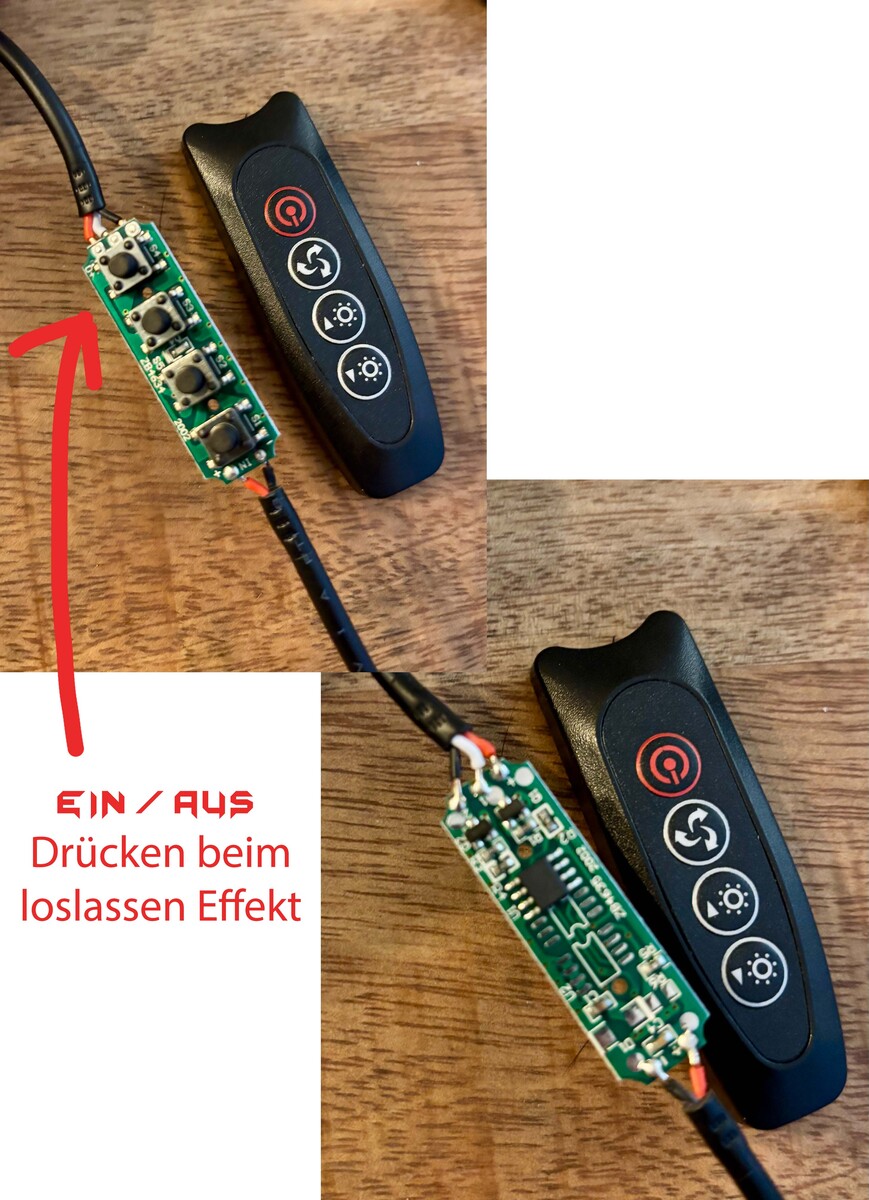

Auch wenn ich noch ganz neu bin, hoffe ich, dass mir vielleicht jemand bei meinem kleinen Anliegen weiterhelfen kann. Ich habe eine Leselampe mit USB-Anschluss, die ich gerne über eine Smart-Home-Steckdose ein- und ausschalten möchte – also ganz simpel: Steckdose per App an = Licht an. Leider funktioniert das so nicht, da die Lampe erst auf einen Tastendruck reagiert (siehe Bild).
Löten ist für mich kein Problem, allerdings kenne ich mich mit den nötigen Bauteilen oder Schaltungen nicht gut aus. Meine Frage: Gibt es eine Möglichkeit, das Ganze entsprechend umzubauen oder anzupassen?
Ich weiß, dass das für viele hier sicher eine eher einfache oder vielleicht sogar belächelte Frage ist – aber ich würde mich sehr über eine leicht verständliche Erklärung freuen.

Vermutlich enthält die Lampenelektronik ein programmiertes IC, das zugleich die Bedienung und die Ansteuerung der LEDs übernimmt.
Es müßte also NACH dem Einschalten des Sroms etwas verzögert ein Impuls erzeugt werden, der den passenden Taster elektronisch betätigt.
Ein Monoflop mit nachgeschaltetem Differenzierer könnte dies erledigen.

Vielleicht reicht schon ein Kondensator parallel zur Taste, um zu erreichen, dass sich die Lampe direkt einschaltet. Das hängt vom Aufbau und vom Timing der Software ab.
Sich mit Schaltungen auszukennen, ist das eine, sie aus deinen unscharfen Photos ganz ohne Messungen abzuleiten, das andere. Wem nützt es, dass zu Lasten der Platine die Maserung des Tisches scharf abgebildet ist ;-)

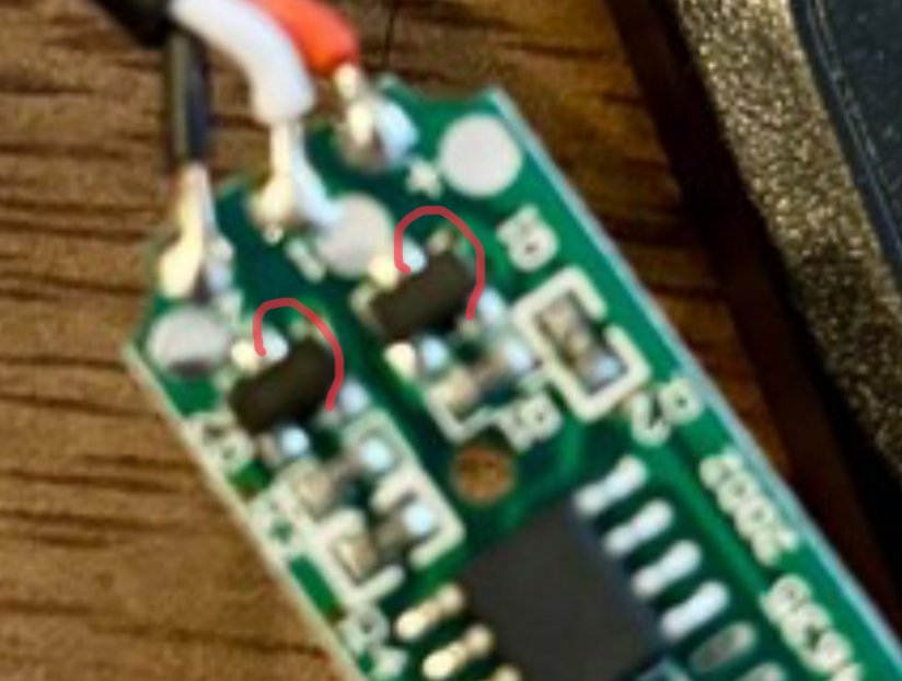

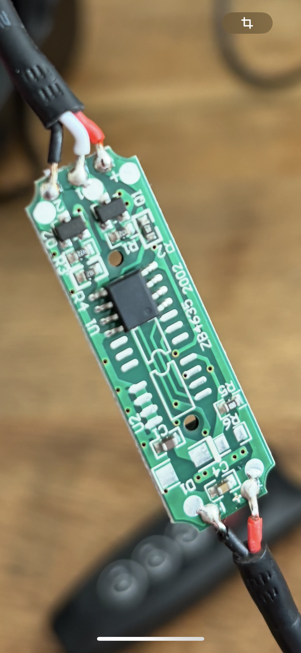

Anbei mal ein für Details aufbereiteter Ausschnitt der Platine. Links (zwei-adrig) gehen wohl 5V von USB rein, rechts (drei-adrig) dann wohl raus zur eigentlichen Leuchte. Wird wohl irgendwas PWM-gedimmtes für die LED's sein.
#7902589
Ich würde die Elektronik kpl entfernen. Rotes Kabel USB an rotes Kabel Lampe/Lüfter. Das weiße und das schwarze Kabel gehen dann zur Lampe und zum Lüfter und das richtige kommt an den schwarzen Draht USB. Allerdings musst du vorher die Parameter der LED ermitteln. Ggf. ist noch ein Vorwiderstand erforderlich.

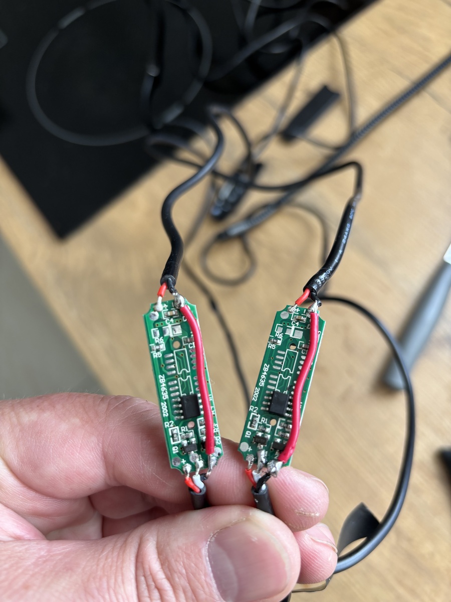

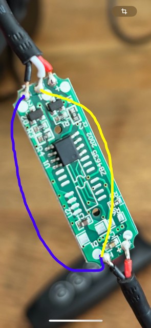

Also die Lösung war schwarz überbrücken :-) was nur komisch ist die rechte Schaltung auf dem Bild: da geht der Farbwechsel. Bei der linken Schaltung nicht, und ich hab keine Idee warum nicht. Hat jemand eine Theorie?
Die Schaltung der eigentlichen Leuchte ist der Kristallkugel unbekannt.
