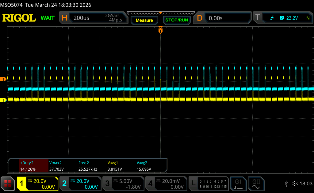

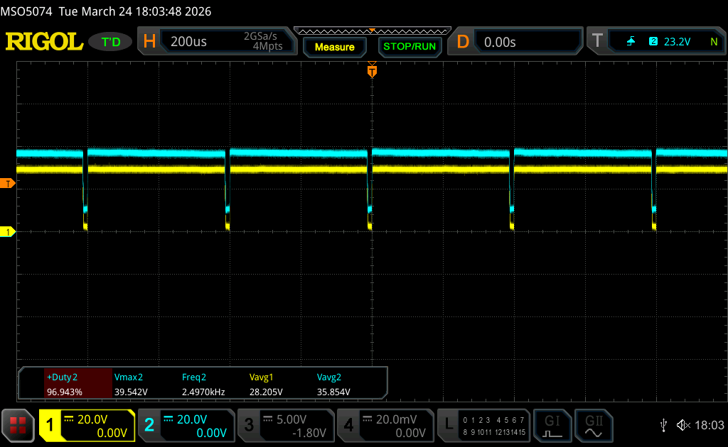

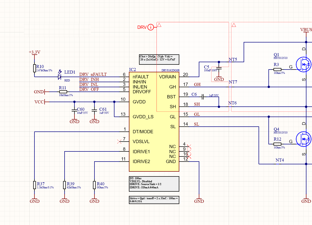

Ich habe in einer Halbbrücken-Applikation einen DRV8162 verbaut, welcher mir die Gates schaltet. Nun funktioniert das eigentlich einwandfrei bis zu 97% duty, dann bekomme ich teilweise Überlagerungen, als ob entweder die Boostrap Charge nicht gehalten werden kann von der Trickle Charge Pump und der IC jeweils Low zum Recovern schaltet. Ich erreiche also die 100% duty nicht.
Nun dachte ich zuerst, es liegt an einer zu kleinen Bootstrap cap, aber eine grössere (z.B 2.2uF) zögert das ganze nur heraus. Jemand eine Idee, was genau da schief geht?
Zum Oszi: Blau ist die Bootstrap Charge nach GND und Gelb der SH Ausgang.
Laut Datenblatt:
"7.3.1.2.1 Tickle Charge Pump (TCP) An internal trickle charge pump (TCP) is connected to BST node to reduce voltage drop due to the leakage currents of the driver and external components. The charge pump generates VTCP voltage with respect to VDRAIN pin. For the independent PWM mode, the charge pump is active all the time. For the 2-pin PWM and 1-pin PWM mode, if the INL stays low for 250us (typ), the charge pump is activated."
Vielleicht schaltest du nicht so lange auf INL auf low, dass diese Ladungspumpe überhaupt angeht. Jedenfalls läuft sie nicht in jedem Fall durchgängig.
Gruß, Roland
OP #8028535
Das habe ich mir zuerst auch gedacht, wenn ich aber 100% Duty gebe, dann bleibt INL auf LOW und du siehst oben im Plot, dass nach 400us der Ausgang auf LOW fällt und die Ladungspumpe versagt, dass ist länger als die 250us / 350us absolute max gemäss Datenblatt. Leider finde ich sonst nicht wirklich was zu dieser Trickle Charge Pump und TI hat das Forum abgeschafft und richtig Mühsam gemacht Kontakt aufzunehmen.
