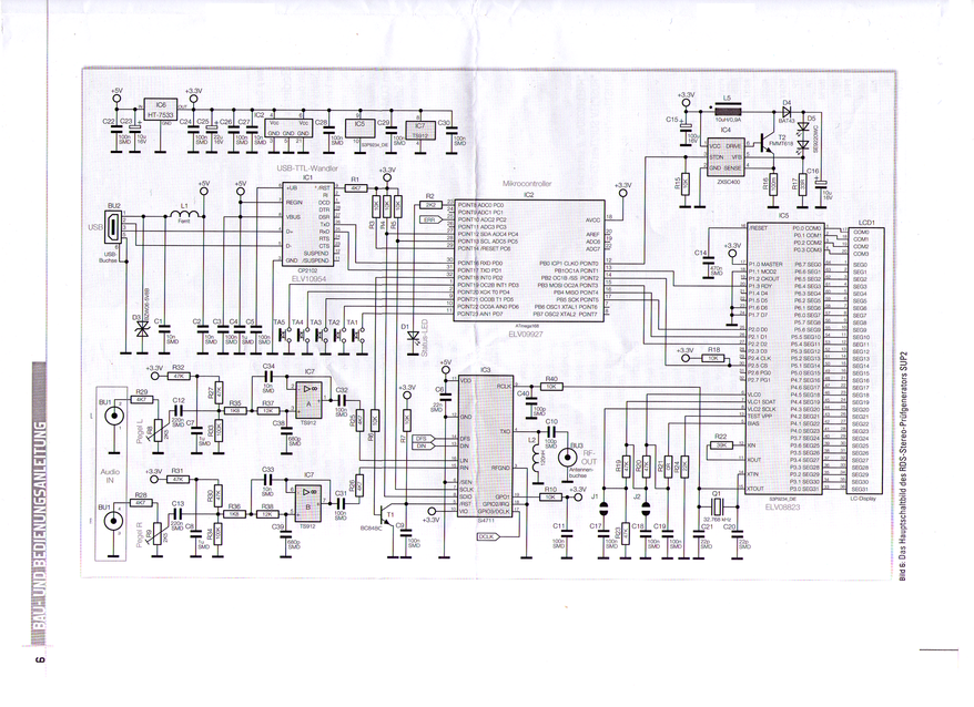

Ich habe mir einen ELV SUP2 Prüfgenerator Bausatz gekauft und direkt
zusammengelötet. Dieser hat einen NF-Eingang und funkt diesen in den
Äther. Leider erhalte ich trotz NF-Eingang keinen Ton am Radio. Ich höre
jedoch "Stille", sobald ich die Platine mit Strom versorge. Die Stille
ist ruhiger, sobald ich die Cinch-Stecker einstecke. Ebenso funktioniert
RDS. Ich vermute also, dass der eingebaute SI4711 IC funktioniert.
Hier ein Link zum Produkt:
http://www.elv.de/output/controller.aspx?cid=74&detail=10&detail2=28050&CRID=&bereich=&marke=
Seriell über das mitgelieferte Programm funktioniert nur teilweise. Die
im EEPROM gespeicherte Werte kann er nicht auslesen und schreiben, bzw.
kann sie über das Programm nicht darstellen. Über das LCD werden die
geänderten Werte dargestellt, aber nicht gespeichert. Das LCD
funktioniert und auch die Interaktion mit den Buttons. Software und
Treiber habe ich unter Windows 7 32bit, 64bit und Windows XP probiert.

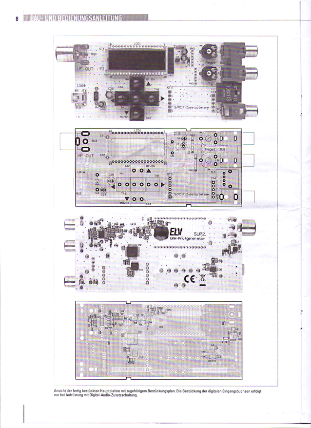

Nun habe ich nach dem löten folgende Merkwürdigkeiten entdeckt: Versorge
ich die Platine mit Strom, funktioniert sie auf Anhieb. Nehme ich den
Strom weg und stecke ihn innerhalb weniger Sekunden wieder an, bleibt
das LCD aus. Auch die "Stille" erhalte ich nicht. Warte ich jedoch 20
Sekunden "funktioniert" alles wieder.
Die andere Merkwürdigkeit war, dass ich nur ein einziges Mal an der
Status-LED ein Leuchten hatte. Danach nie wieder. Könnte da etwas
durchgebrannt sein? Die LED ist mit einem Widerstand am ATmega dran.
Eigentlich stehe ich mir zu, eine handvoll Kondensatoren einzulöten,
weswegen es mich schon ziemlich anfuchst, dass das Teil jetzt nicht
funktioniert. Leider steht mir kein Oszi zur Verfügung. Vermutlich
könnte ich damit erstmal auch nicht viel mehr anfangen.
Wie könnte ich das ganze Debuggen? Hat eventuell jemand solch ein Gerät?
Meine Hauptverdacht ist, dass der Ausgang ständig auf "MUTE:ON" steht,
und ich ich diesen Wert über das Programm nicht ändern kann. Direkt über
die Buttons ist das leider nicht möglich.
Über Hilfe freue ich mich sehr!

Problem behoben, es war das Kabel. Das Kabel, welches ich bereits durch
ein anderes Kabel ausgetauscht hatte, auf Verdacht, dass es das Kabel
sein könnte. Verrückte Welt.
