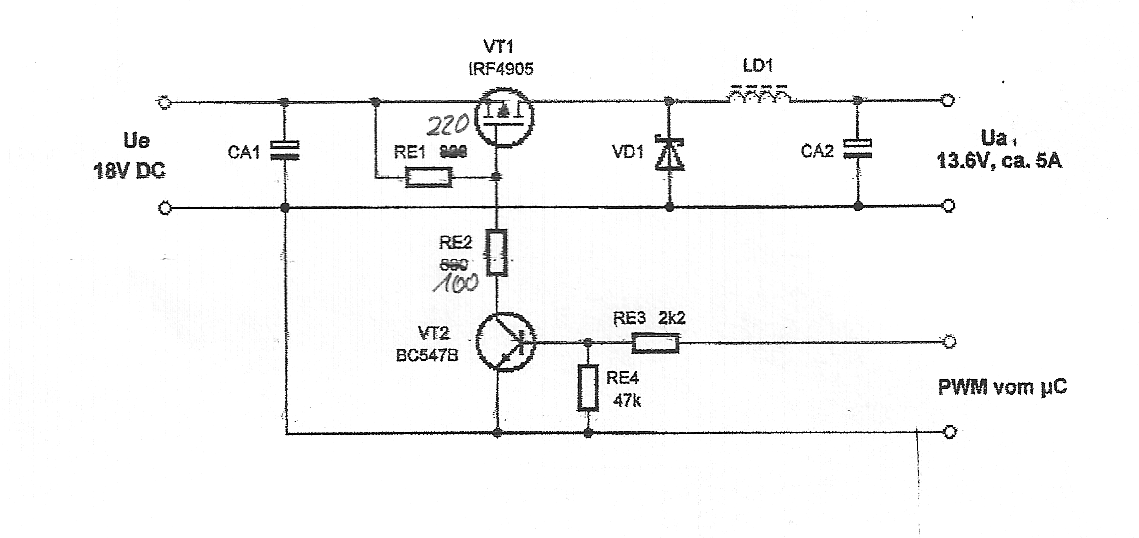

#2567473
Mach doch einen PMOS in die Plusleitung. Den kann man mit einem
Widerstand das Gate an +Vin legen, dann ist er "aus". Wenn man Saft
haben will, dann das Gate über einen NPN-Transistor nach GND ziehen, das
lädt das Gate um und es fließt Strom durch den Widerstand. Dazu muss man
den Widerstand nach einem Kompromiss zwischen Ausschalt-Geschwindigkeit,
leistungsmäßiger Belastung des Widerstands und Strombelastung des NPN
auslegen. Da es aber hier um ein klassisches Power-Gating geht, sollte
das nicht so schlimm sein.
mfg mf
Gast #2567640
Hallo trudi,
ich kenne ja deinen Schaltplan nicht und weis nicht was du genau machen
willst, aber ich habe die P-Fet Ansteurung so wie im Bild gelöst.
Ist vielleicht nicht elegant aber funktioniert bei 15kHz.
Gruß Werner
