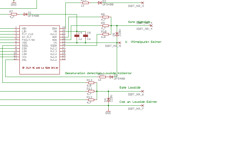

-H-Bridge mit IR2114, PCB nach Design-Tips, DC/DC Wandler/Optokoppler
und Bootstrap.
Bootstrap berechnet nach Application-Note, gemessen (natürlich über
Diff-Tastkopf), Uc(Bootstrap-Kondensator) nie unter 14,4V(Worst case),
Zener-Dioden(IGBT-Schutz) schon rausgelötet.
-IR wird nach Datenblatt initialisiert.
-SSD=SoftShutDown wird signalisiert, das wird durch Desaturation
erzeugt.

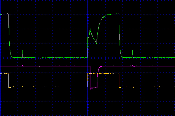

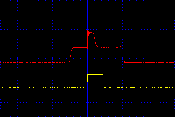

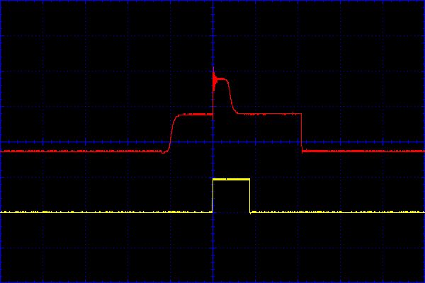

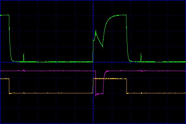

Gatespannung ist bei unter 8V, wie im Bildanhang zu sehen, kommt die
Gate-Spannung auch nicht über 8V, daher SSD.
Wenn ich die Spannung von der Halbbrücke nehme, dann sieht es gut aus,
wie im anderen Bilde zu sehen, einwandfreie Funktion des IR2114.
-Signale aus PSC vom ATMEGA32M1, non overlap, Frequenz(..Hz bis max. 8
kHz)
Bild: Oszi_Low_dide...
Grün: Gate Spannung Lowside
Gelb: µC Signal
Rosa: SSD Signal
Messe jetzt nochmal Kollektor/Emitter Spannung, ob Desat eintritt.
IGBT: SKM400GAL128 (Überprüft, nach Forumsempfehlungen).

So, SYS_FLT wird nur beim Einschalten des Lowside IGBT's aktiv.
Desaturation tritt nicht auf.
Wie schon im Bild zu sehen, geht die Spannung auf 8V am Low-Side Gate,
dann Desat aktiv(s. Rosa Pegel) und sie steigt auf 15V am Lowside Gate.
Ich verstehe es nicht, Low-Side, kein High-Side Problem.
Egal ob mit Last oder ohne Last.

Ohne Spannung an der H-Brücke, steig an der Low-Side die Spannung auf 7V
(Miller-Plateau), dann weiter auf 15V, SYS_FLT durch Desat wird nicht
ausgelöst.

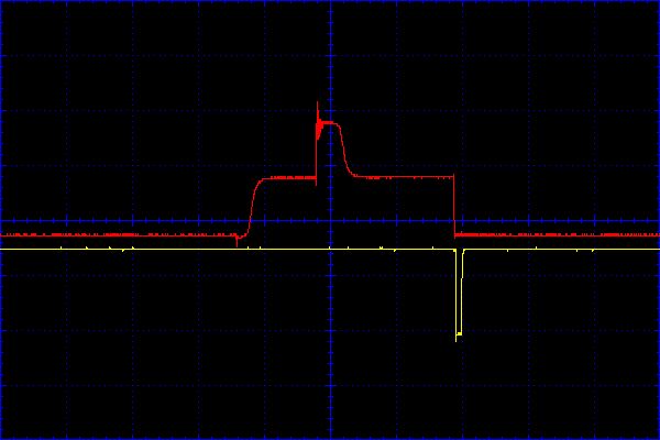

Nun mit Spannung an der H-Brücke, Spannung Low-Side steigt auf 7V
(Miller-Plateau, dann weiter auf 10,2V, SYS_FLT wird ausgelöst.

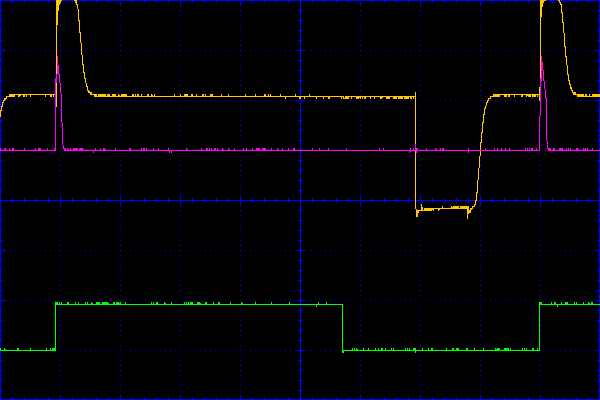

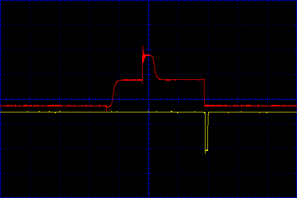

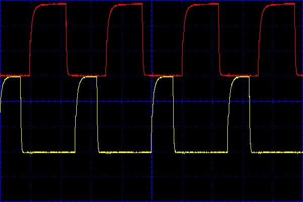

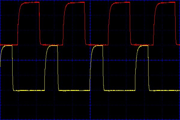

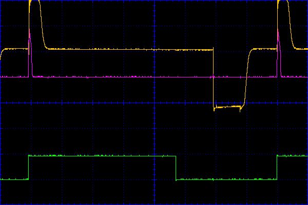

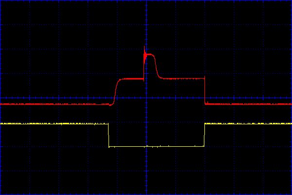

Anbei noch Bilder von der H-Brücken Phase(Mittelpunkt)Rot und:
SYS_FAULT Gelb.
Signal High-Side(HS)
Signal Low-Side (LS)
Es liegen 20V an der Brücke, keine Last

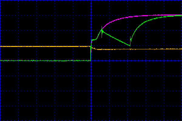

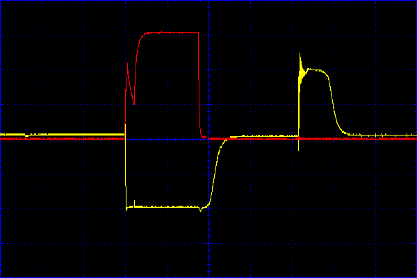

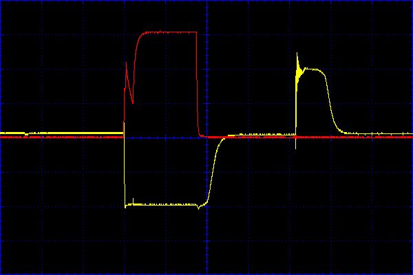

Angehängt nochmal die Gatespannung am Lowside IGBT normaler
verlauf(Rosa),
eingriff durch IC Desat (Grün) und die Spannung am DSL Pin (gelb).
Daten: 5V/div, 5µS/Div
Spannung am DSL(Desat) Pin bricht von 14,4 auf 13,6V ein (klar, durch
Diode)

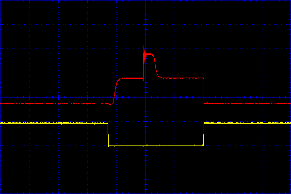

Ich habe gerade erkannt, dass meine High-Side zu kurz an ist.
(s.Bild)
Ich schalte Highside lange an!
100µS/div im Bild!
Grün: µC Signal
Rosa: Gate am Highside
Gelb: DSH.
Doch warum ist SYS_FLT erst beim Einschalten von Lowside aktiv?

Bist Du sicher, dass Du die Funktion von Desat verstanden hast?
Funktioniert wie folgt:
1. Gate auf High > Desat Blanking Time (3000ns) beginnt.
2. IGBT wird leitend, wenn nach Ablauf der Blanking Time die Spannung an
Pin DSL oder DSH nicht kleiner 8V, dann ist das IGBT in Sättigung und
der Treiber schaltet ab.
