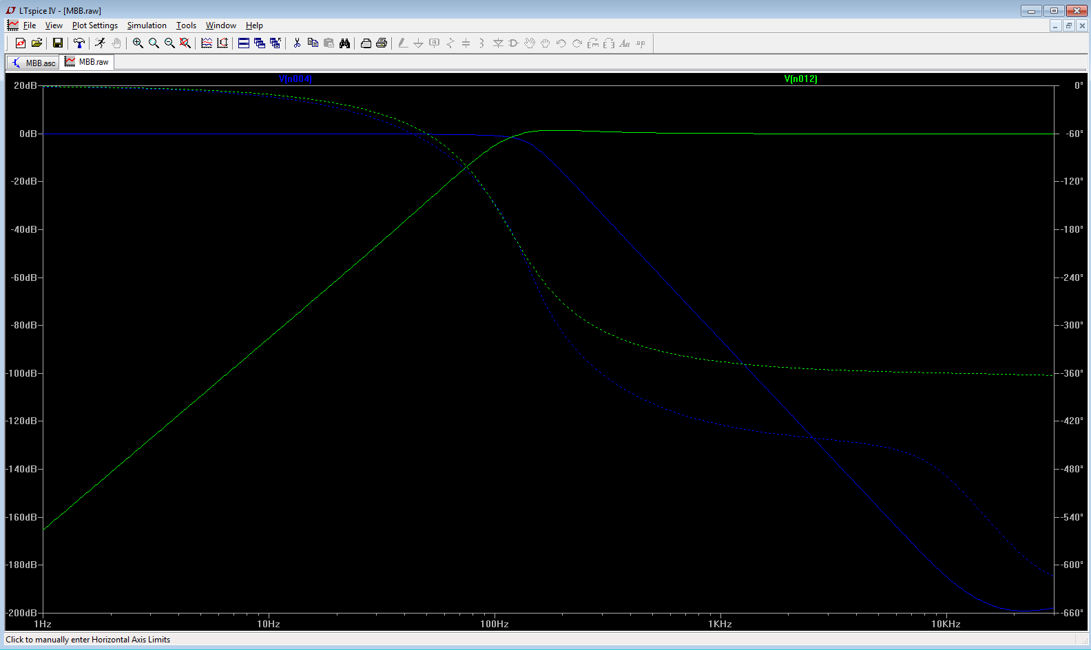

Gast #2773976
Bei normalen KFZ-Endstufen lasst sich der Bass sowie die Höhen über
einen Trimmer einstellen, weiß jemand mit welcher Steilheit die Filter
eingreifen? Ich habe 5te Ornung für bass und 4te Ordnung für die Höhen
gewählt.
Ingo
Gast #2774284
Was willst du denn nu? Am Anfang wolltest du ein Kofferadio nachbauen.
Nimm irgendeine Endstufe und gut ist es. Deine Lautsprecher sind der
Knackpunkt und werden dir kein HiFi liefern. Mach es in Mono, denn die
richtige Basisbreite und deine Stellung vor den Lautsprechern kannst du
doch nicht realisieren.
Übrigens kann man in ein Gerät eine Qualität nicht hineinmessen. Gehe
nach deinem Gehör!
