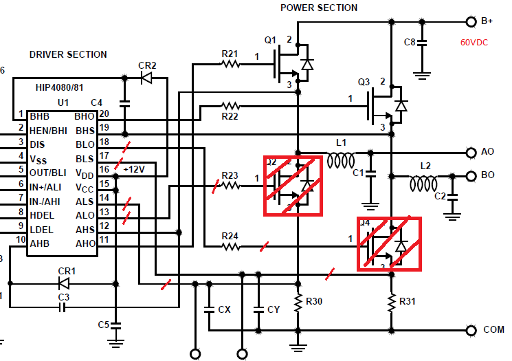

Ich möchte mit einem HIP4081 , ursprünglich ein Vollbrückentreiber,
gerne nur zwei high side Fets ansteuern anstelle einer kompletten
vollbrücke. Ich habe diesen IC gewählt, weil er eine integrierte
Ladungspumpe besitzt und meine N-Fets die eine Spannung von 60V am Drain
(bzw. die resultierende höhere bootstrap Spannung am Gate) haben
durchschalten kann.
Um meine Idee umzusetzen lasse ich die Pins der LowSide Fets
unbeschaltet (siehe angehängte Zeichnung) und ziehe die logischen
Schalteingänge für die Low Fets auf 0, bzw. den Zustand in dem sie nicht
Schalten. Die Low Side fets sollen dann über seperate low Side Treiber
ICs geschaltet werden.
Meine Annahme nach sollte das funktionieren, aber ich frage mich, ob ich
die offenen Ausgangspins offen halten kann und das nicht zu problemen
führen kann. Außerdem hätte ich gerne eine andere Meinung zu meiner Idee
gehört, vielleicht habe ich doch was elementares übersehen?

Gast #2954149
Kann es sein, das die Ladepumpen so nicht richtig funktionieren?
Die Anschlüsse BHS (Pin19) + AHS (Pin12) müssen regelmäßig mit COM
verbunden werden damit Q1 + Q3 Gatespannung haben (an C3 + C4 muß ~12 V
messbar sein).
ALS + BLS sind Überstromsensor-Eingänge und müssen mit COM verbunden
werden (oder wie in der ursprüglichen Schaltung mit R30 + R31).
Grüße
OP #2954158
Danke für die Anregung,eine Frage, die ich mir auch schonmal gestellt
habe.
Dazu muss ich sagen, dass die Low Side fets ja in der Schaltung
existieren, aber nicht vom HIP4081, sondern von einem externen LowSide
Treiber angesteuert werden. Also haben AHS und BHS kontakt zu COM, wenn
die untern Fets durchgeschaltet sind. (meine Schaltbild oben ist da
etwas irreführend stell ich grad fest, weil die LowFets ja noch da sind
und nur die Leitungen gekappt werden).
ALS und BLS würd ich wie im Schaltbild mit COM verbinden.

Gast #2955023
> und werd das ganze einfach mal auf dem Steckbrett testen....
Davon rate ich dringend ab. Die HIPs sind sehr empfindlich, was Spikes
durch parasitäre Induktivitäten angeht. Sie sind dann einfach defekt.
Wegen der steilen Flanken fallen pro cm Leitung 1-4V ab (die man nur mit
gutem Equipment messen kann). Unbedingt die Application Notes lesen!
Versuche, die H-Brücke so kompakt wie möglich aufzubauen, am besten die
4 FETs rund um den HIP anordnen, oder in einer Reihe auf der
Ausgangsseite.
Auch vom Splitten rate ich ab, da der HIP ja extra einen
Totzeitgenerator eingebaut hat, der in Abhängigkeit von den Zuständen
die Totzeit einfügt, falls nötig. Außerdem sorgt er dafür, dass vor dem
ersten Einschalten eines HiSide-FETs der Bootstrap-C geladen wird. Das
geht auch nur, wenn der LowSide ebenfalls vom HIP getrieben wird.
Nebenbei, die Ladungspumpe alleine erzeugt nur einen sehr geringen
Strom, der ausreicht, die Ladung zu halten oder ab und zu einen
Schaltvorgang zu versorgen, keinesfalls PWM mit > 10 Hz (abhängig von
der Gate-Charge der FETs).

OP #2955193
Hi, gut dass es hier jemand gibt, der schon erfahrung mit dem IC hat.
Zum Aufbau: Ich habe drei platinen die später aufeinander gesteckt
werden. Auf Platine 1 befinden sich die High-Side Fets, auf Platine 2
der uC, der die Fetdriver schalten soll und auf Platine 3 sind die Low
side Fets.
Ursprünglich wollte ich einfach Vollbrückentreiber in der mittleren(2.)
Platine anbringen und über die Steckverbindungsleitungen dann die Fets
schalten. Das wird aber warscheinlich zu Problemen führen wegen den
langen Leiterbahnen. Deshalb möchte ich nun einfach zu den HighSide Fets
(platine1) ein paar Highside Treiber und bei den Low side
Fets((Platine3), LowSide Treiber anbringen um eben die Langen
leitungswege zu vermeiden.
Idealerweise würde ich nun HIGHSide Treiber auf platine 1 und LOWSide
Treiber auf Platine 3 nutzen. Allerdings gibt es keine HIGHSide Treiber
die meinen Anforderungen entsprechen (mind. 75V
Bootspannung,Ladungspumpe) und deshalb will ich den HIP4081
zweckentfremden und die Low side des IC unbeschaltet lassen.
Kurz noch ein paar daten:
Batteriespannung Lastkreis :                60V
Versorgungsspannung IC:                     12V
Strom bei Volllast durch die Mosfets:       180A
schaltfrequenz PWM:                        5-10 khz
(Mit der PWM (hier schaltPWM der Mosfets) will ich über den arith.
Mittelwert die Spannung bzw. Leistung steuern. Die Frequenz soll
logischerweise möglichst gering sein und wird über den uC sofwaremäßig
implementiert).
Zur Ladungspumpe:
Mir ist bewusst, dass die Ladungspumpe allein keien konstanten
Schaltzustand garantiert, besonders bei meinen MOSFETs (80nC GateSource
Ladung bei 50V Batteriespannung). Allerdeings habe ich nach dem
Ladevorgang der Bootstrap-Kapazität eine gewisse Totzeit in der sich der
Kondensator entladen kann und die Ladungspumpe soll dem entgegenwirken.
Zur Totzet:
Wird nicht benötigt, ich lasse die entsprechenden Pins zum einstellen
unverbunden(wenn ich mich da noch richtig ans datenblatt erinnere).
Zur Initialladung der bootstrap kapazität:
Ich würde über den uC eine routine programmieren, die beim startup die
LOW Fets durchschaltet und die kapazität lädt.

Gast #2956500
Oha, bei 180A melde ich Bedenken an, meine Endstufe bringt "nur" 2x 20A.
Das Problem ist, wenn Du die Leitungen zu den FETs kurz hältst, werden
die Leitungen zum µC länger. Diese sind genauso von den Spikes
betroffen, sogar noch empfindlicher.
Gnd auf der einen Seite der Platine schwankt um 20V von der anderen
Seite.
Da würde ich optische oder HF-Trennung zwischen µC und FETs oder einen
GDT (Gate Drive Transformer) empfehlen.
Der Aufbau (Layout) ist das A und O. Und das wird schwierig, weil Du die
FETs auch noch gut kühlen musst und für den Strom Kupferschienen und
gute Cs unmittelbar an der Brücke brauchst.
Am besten, Du entwirfst gleich eine Platine.
Meine ist 4-lagig (mindestens 1 Gnd-Layer) und beidseitig bestückt,
anders ist das nicht in den Griff zu kriegen.
Fliegender Aufbau / Steckbrett bringt nur Frust. Ich habe mehrere HIPs
"verbraucht", bis es ging.
Unbedingt bei den Profis spicken (Umrichter zerlegen und analysieren),
die wissen schon, worauf es ankommt.

Also, das kann nicht funktionieren.
Du hast 80nC Gateladung, die Du bei 10kHz alle 100µs aufladen musst.
Die Bootstrapschaltung liefert in der Zeit - konstanten Strom
vorausgesetzt - 3-5nC Ladung nach.
