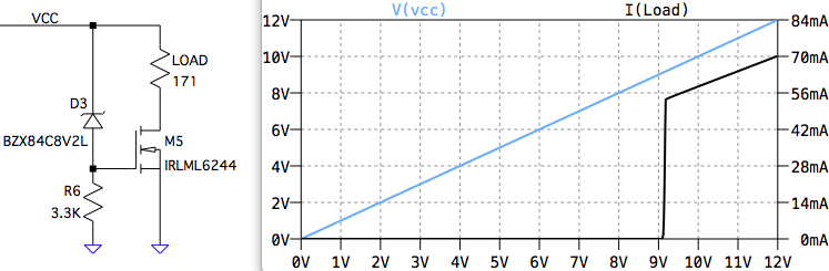

#3948655
maleben schrieb:
> Wenn ich das mit einer 8,2V Z-Diode mache, habe ich doch am Ende nur
> noch knapp 5V ??????????
Nein. Die Schaltung funktioniert so, dass bei Versorgungsspannungen
unter 9V "Load" durch den Mosfet von GND getrennt ist.
Ab 9V liegt an "Load" die volle vorhandene Versorgungsspannung an.

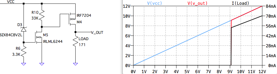

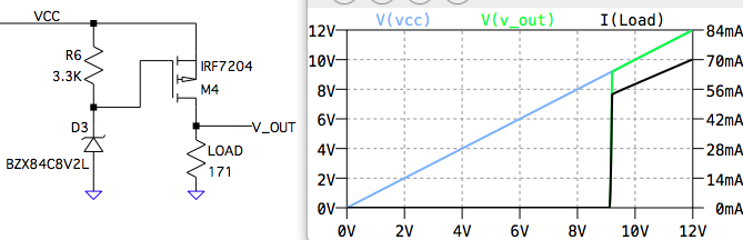

#3948668
Du kannst es auch mit einem zusätzlichen Mosfet in einen high-side
Switch verwandeln.
"Load" kann deine Schaltung sein, falls du sie unter 9V ganz abschalten
willst.
Load kannst du auch durch z.B. 10K ersetzen, dann reicht auch ein BSS84
für M4, und V_OUT ist ein Ausgangssignal, das unter 9V Eingangssignal
(VCC) auf 0V bleibt.

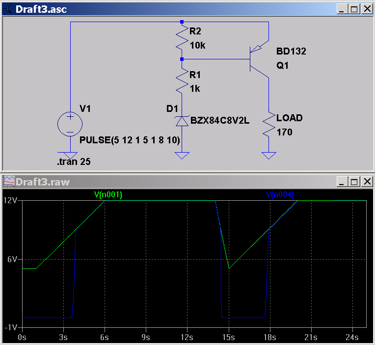

Oh ist das kompliziert, deine erstere Schaltung ist denke ich das
Richtige. Denn die zweite verstehe ich noch weniger. Muss mir echt mal
Bücher kaufen gehen.....
#3950037
Genau wie Helge A. es mit dem PNP gemacht hat geht ein high-side switch
natürlich auch mit nur einem p-channel MosFET.
