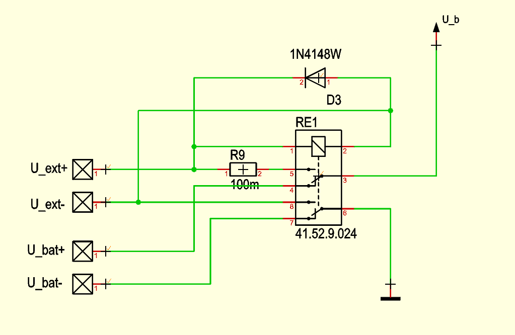

Ich hatte aber gerade noch einen anderen Gedanken, vielleicht mag mal
jemand was dazu sagen (insb. ob da irgendwo ein Denkfehler vorliegt).
Ich könnte den Vorwiderstand ja vor das Relais in den Zweig vom ext.
Netzeil legen, sodass er nur in dieser Betriebsart und nicht im
Akkubetrieb wirksam ist (siehe Skizze (ich weiß, etwas unübersichtlich
Es gibt ja zwei Zustände:
1.) Akkubetrieb -> ext. NT wird angesteckt
in diesem Falle sind die ElKos geladen, es findet nur eine gewisse
Entladung während der Umschaltzeit des Relais statt. In dem Moment wo
das NT verbunden ist, wirkt außerdem der Vorwiderstand
2.) System aus -> ext. NT wird angesteckt
in diesem Falle müssen die ElKos umgeladen werden, dabei begrenzt aber
der Vorwiderstand im Zuleitungszweig vom NT den Einschaltstrom.
Wenn das System im Akkubetrieb eingeschaltet wird, sind die
Relaiskontakte ja bereits geschlossen, es sollte also zu keiner
Funkenbildung kommen.
Wie gesagt, mich stört der Vorwiderstand nur im Akkubetrieb. Auf diesem
Weise sollte ich dem aus dem Wege gehen, oder?
Danke sehr für's Mitdenken!
#4817639
in der Leistungselektronik (Stromrichtertechnik) arbeitet man mit einer
Vorladung, die am Ende von einem weiteren Schaltgerät überbrückt wird.
Beim Zuschalten ohne Vorladung muss man sich vor Augen halten, dass
immer auch Induktivitäten beteiligt sind, die dazu führen, dass sich am
Kondensator die doppelte Spannung einstellen kann. Das kann wiederum zum
Überspannungstot von angeschlossenen Bauteilen führen. Des weiteren
beobachtet man den Vorladenvorgang und ermittelt dabei, ob die Kapazität
noch stimmt, denn wenn man so große Kapazitäten benötigt, sind mehrere
Kondensatoren beteiligt, von denen auch mal welche kaputt gehen können.
Viele Grüße MKc

#4817897
mpunkt schrieb:
> Könntest Du evnt mal ein Link zu den von Dir angesprochenen Relais hier
> posten?
Naja, hier ist der erste Link bei Google mit Suche nach inrush relais:
http://www.voelkner.de/products/154642/Relais-1um-G5rl-1-E-Hr-12-Vdc-Highinrush.html
Schon mal von Google gehört?
