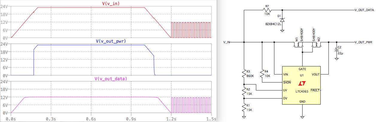

#5099766
Wenn du die Spec. insoweit ändern könntest, dass im ersten Modus eine
Spannung von 18-24V anliegt (nicht 0-24), würde es einfach werden.
Ein p-ch MosFet würde dann deinen 3A Pfad schalten (und zwar automatisch
ohne Steuersigna).
Die Gate-Beschaltung muss so aussehen, dass er bei bis zu 12V (+x) nicht
durchschaltet (Spannungsteiler, evtl. Zenerdiode).
Dem Signalpfad wird es vermutlich egal sein, wenn er auch bei >12V "an"
ist.
Du kannst ja einfach einen Serienwiderstand + Zenerdiode an die Leitung
hängen, und dann ist dein Signalausgang immer auf die Spannung der
Zenerdiode begrenzt.

#5100617
Stefan W. schrieb:
> Dein Lösungsvorschlag würde ja
> quasi den Energietransport auf der Leitung mit 18-24V @3A durchlassen
> aber die Datenpulse mit 12V Amplitude sperren.
Nein, die Datenleitung hängt quasi dauerhaft am Eingang, wird aber
einfach mittels Zenerdiode auf 12V begrenzt.
Im "Power-Modus" hast du auf der Datenleitung dann eben ein Dauer-High,
das sollte aber ja nicht weiter stören...
Ich habe noch ein viel bessere Lösung gefunden: LTC4365.
Bezahlbar, integrierte Gate-Spannungsversorgung für günstige und
effiziente N-Ch Mosfets, schaltet diese schnell (und damit thermisch
sicher) ein und aus selbst bei langsam ansteigender Eingangsspannung.
Wenn man möchte, kann man auch gleich die Over-Voltage Protection
nutzen.
Eigentlich will man genau all dies haben im industriellen Umfeld.
Gast #5103074
Hallo easylife,
vielen Dank für deine ausführliche Antwort. Deine Schaltung arbeitet
grundsätzlich als Signalweiche für Power und Daten. In meiner Anwendung
hängen an dieser Leitung jedoch leider bis zu 3 Slaves, daher müssen die
Daten auch den "Hauptschalter" passieren können. Damit alle Teilnehmer
jeweils Zugriff auf "Power" und "Daten" erhalten.
