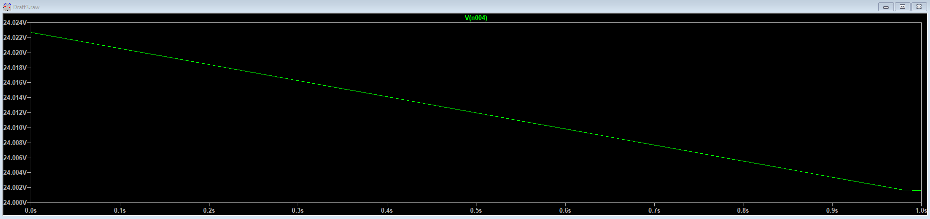

Hallo in die Runde,
bei mir macht aktuell ein High Side Switch Probleme. Mit LTspice habe
ich die folgende Schaltung simuliert und gleichermaßen mal real
aufgebaut. Grundlegend sollen 24 Volt an und aus geschalten werden. Auf
dem Breadboard funktioniert das so wie gewünscht - in der Simulation
leitet der P-Mosfet dennoch, obwohl V2 0V hat. Der Spannungsteiler R2/R3
ist drin, weil der BSS84 keine 24 Volt am Gate verträgt. Anbei habe ich
das Bild der Simulation der Ausgangsspannung mal angehangen. Kann mir
einer die erklären wieso die Simulation dieses Ergebnis ausspuckt?
Setze ich anch dem BSS84 noch einen Lastwiderstand (1K) funktioniert es
in der Simulation wie gewünscht.
Aufbauend auf dieses Thema möchte ich die 24 Volt mittels eines High
Side Switch zu und wegschalten (an einer Schraubklemme). Gesteuert würde
über einen AVR. Ströme bis 3..4A können hierbei auftreten. Taugt der
Ansatz aus meinem aktuellen High Side Treiber dafür (natürlich mit
anderem, passendem P-Mosfet) oder kann jemand eine bessere Alternative
vorschlagen?

Mach mal einen 10M Widerstand nach GND rein - das entspricht dem
Innenwiderstand eines modernen Multimeter.
Der offene Drain am P-Channel Mosfet hätte +24V Spannung, weil er sich
nirgendwo in der Simulation entladen kann.
In der realen Welt könntest Du als Gegenprobe ohne Lastwiderstand einmal
nach GND und einmal nach +24V "messen". Dabei wird in beiden Fällen um
0V raus kommen.
Nö, die SPANNUNG am Drain sinkt nur langsam, weil keinerlei Last
angeschlossen ist. Eigentlich müßte LT-Spice meckern, denn es darf
niemals ein Bauteil mit nicht angeschlossenem Pin geben. Schalt mal 1k
als Last dran.
Eben! Wer soll denn die Spannung an Drain entladen? Drain hat ein paar
Dutzend pF Kapazität nach Source, die halten die Spannnung. Der Rest
sind Leckströme

Vermutlich schon:
Dein MOSFET-Ausgang von M2 schwebt in der Luft. Da der MOSFET immer
einen endlichen Leitwert hat (auch wenn dieser sehr nahe bei Null
liegt), leitet er und es ist an D und S das gleiche Potential.
Das ändert sich, wenn Du eine Last (kann einfach ein relativ hoher
Widerstand sein) zwischen GND und den Ausgang legst.

Vielen Dank für eure Antworten!
Wie hoch sollte der Drain Widerstand etwa ausfallen, beispielsweise für
induktive Lasten oder für "normale" Signalpegel?

Wenn du eine induktive Last daran hast, dann brauchst keinen Pulldown.
(Über eine Freilaufdiode solltest du dir dann aber ggf. Gedanken
machen).
Wenn du mit "normale Signalpegel" meinst, dass du ein 24V Logiksignal
erzeugen willst (z.B. für einen hochohmigen SPS-Eingang), dann kommt es
darauf an: wie schnell wilst du schalten? Und wie groß ist der maximale
Eingangsstrom der SPS?
Ich empfehle 470k bei normalen FETs und 47k bei Leistungs-MOS-Fets. Das
entspricht den Leckströmen.

Dann darf der Pulldown auch recht hochohmig sein. Das Produkt aus
Pulldown-Widerstand mal Kapazität an dem Knoten gibt dir die
Zeitkonstante der Schaltflanke. Mit dem beliebtesten aller Widerstände
(10kOhm ;-) liegst du nicht völlig verkehrt. Wenn du Energie sparen
willst geht bei denen Schaltfrquenzen eauch was höherohmiges.
Tony S. schrieb:
> Der maximale Eingangsstrom ist mir aktuell nicht bekannt.
Der Strom durch den Pulldown muss deutlich größer sein als der maximale
(Leck)Strom von Transistor und von getriebenem Logikeingang. Wenn deine
SPS beispielsweise am Eingang einen hochohmigen Pullup besitzen sollte,
muss dein Pulldown wesentlich niederohmiger sein. Wobei du in dem Fall
natürlich ggf. ganz auf einen high-side Switch verzichten könntest.
Wenn der Pulldown-Strom nur in der Größenordnung der Leckströme liegt,
bestimmen ggf. die Leckströme, welches Potential sich einstellt.
