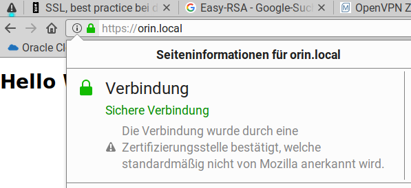

OP #5932879
Jim M. schrieb:
> Christobal M. schrieb:
>> Wie wird das von Leuten mit mehr Ahnung gemacht?
> Easy-RSA. Gibt es sogar unter Windows.
Werde ich mir anschauen, danke für eure Hilfe.
Unter FF funktioniert das selbst signierte Zertifikat nun, Chromium
spackt noch rum (ERR_CERT_COMMON_NAME_INVALID) weil er ein paar extra
Felder im Zertifikat haben will.
Mal sehen, vielleicht kann ich mir tipperei sparen wenn Easy-RSA das auf
die Reihe bekommt.
> die Reihe bekommt.
Dann ist ein CN Eintrag im Zertifikat nicht orin.local
OP #5933001
>> die Reihe bekommt.
Doch, schon:

Googles Chrome/Chromium will nur ein zusätzliches Feld
"subjectAlternativeName" haben. Wenn das Fehlt - bumm.
Ist sogar in meinem CSR enthalten gewesen, aber beim signieren wohl
nicht übernommen worden. Ich gehe mal davon aus das es in der
openssl.cnf auskommentiert ist, unverifiziert.
openssl req -text -noout -verify -in server.csr
verify OK
