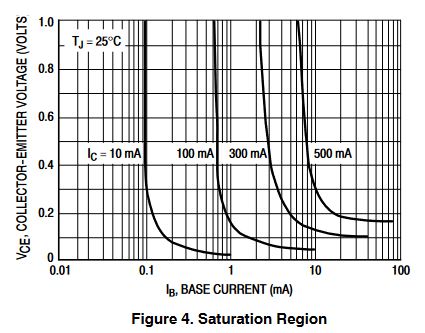

ich suche einen Ersatz für den MPSA06. Ideal wäre natürlich
Pin-kompatibel im TO-92 Gehäuse. Der Transistor wird als Schalter für
5v/12v eingesetzt.
Aus dem Datenblatt:
Vce(sat)
Collector-Emitter Saturation Voltage
Ic = 100 mA, Ib = 10 mA
max. 0.25 V
IC Collector Current - Continuous
500 mA
VBE(on)
Base-Emitter On Voltage
Ic = 100 mA, VCE = 1.0 V 1.2 V
Wichtig sind ein geringes Vce und Ic von 500mA.
Ich habe schon zig Datenblätter gewälzt, aber das Beste, was ich finden
konnte, war der 2N4123 (Ic 200mA, Vce(sat) 0.3 Ohm @50mA).
Kann mir hier vielleicht jemand einen Tipp geben?
Vielen Dank,
slabbi

Dann passt ein BC337-40.
Aber auf die Anschlussreihenfolge achten, die ist gerade umgekehrt.

leider nicht. Vce(sat) ist 0.7v bei diesem Typ, da ist der
Spannungsabfall zu hoch.
Ich schalte jeweils mit zwei Transistoren die Versorgungsspannung eines
ICs. Der Spannungsabfall insgesamt sollte 0.5v nicht überschreiten, also
0.25v pro Transistor.

Natürlich doch; beide liegen bei z.B. 100mA IC und 10mA IB typisch
deutlich unter 100mV. Dass sie sich beim Maximalwert unterscheiden liegt
auch an den deutlich unterschiedlichen Messbedingungen: @100mA vs.
@500mA. Das Einzige, was der MPSA06 besser kann ist die maximal
zulässige CE-Spannung. Das ist aber bei 5V/12V irrelevant.

du hast recht, ich hatte im Datenblatt übersehen, dass die 0.7v bei
500mA angegeben sind. Damit wäre der BC337-40 sogar ein recht guter
Ersatz. Vielen Dank für den Hinweis, ich war da etwas blind.

das sehe ich auch so. Die 500mA brauche ich nicht immer. In den meisten
Fällen muss er einen Strom im Bereich von ca. 50mA bis 150mA schalten
ohne einen größeren Spannungsabfall (je geringer desto besser), es gibt
aber Spitzenfälle, wo 500mA für bis zu 5 Minuten gepulst anliegen
können. In diesen Fällen kommt es dann aber auch nicht mehr so sehr auf
den Spannungsabfall an. Da passte der MPSA06 bisher sehr gut. Den
vorgeschlagenen BC337-40 habe ich gerade versuchsweise eingesetzt und
ausgemessen, passt sehr gut.

OP #7058704
Abdul K. schrieb:
> Wenn Vcesat niedrig sein soll und keine hohe Stromverstärkung notwendig
> ist, kann man die Transe auch invers betreiben.
Genial. Daran habe ich noch gar nicht gedacht. Die BE-Sperrspannung wird
bei 5V Schaltspannung nicht überschritten und die Stromverstärkung
sollte kein Problem sein (sollte immer noch so bei 10-20 liegen, also
ok). Das werde ich einmal ausprobieren. Max. Ic sollte im Inversbetrieb
ja unangetastet bleiben.
