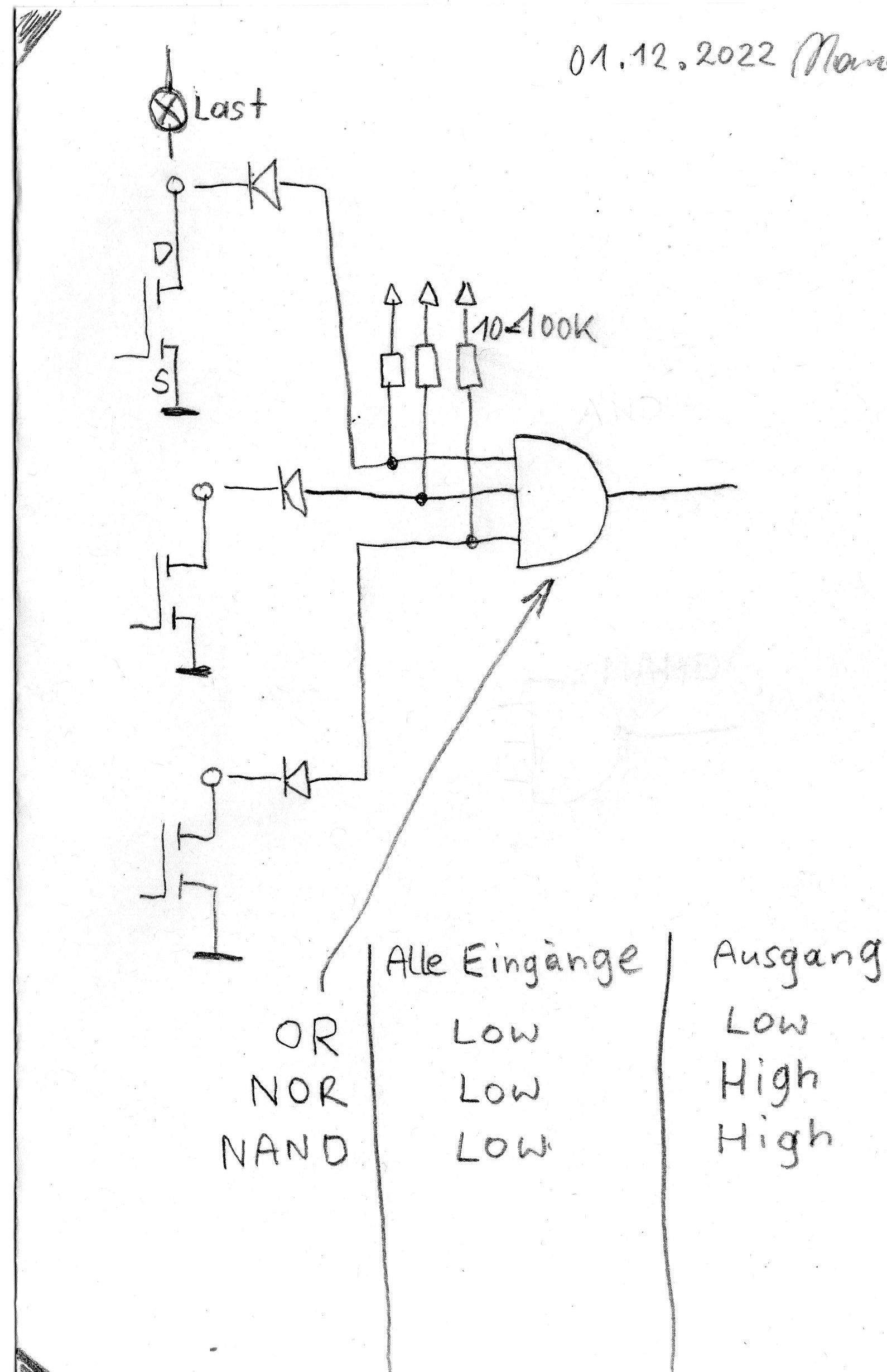

ich komm grad nicht drauf. Wie kann ich denn mehrere Open-Drains so
auswerten, dass ich nur dann ein high/low rausbekomme, wenn ALLE
Open-Drains low sind?
Wie ich das für einen hinkriege ist klar, alle parallel und dann einen
Pullup mit invertierendem Fet hinterher, aber da wird das Gate ja low
gezogen, sobald nur ein Open-Drain auf low schaltet. Ich bräuchte was,
das nur schaltet, wenn aalle Open-Drains low gehen.
Gibt's da was Elegantes? Ich meine, notfalls setze ich einen
Mikrocontroller hin, aber das sollte doch einfacher gehen.
Danke :)

Ich weiß nicht, woher ihr alle die Antwort nehmt, nachdem die Frage
eigentlich unverständlich ist:
> nur dann ein *high/low* rausbekomme, wenn ALLE Open-Drains low sind?
Was jetzt, High oder LOW als Ergebnis?

Gast #7270368
Christian M. schrieb:
> Ja man kann nur interpretieren mit dem Titel zusammen...
OK, hätte den Titel besser in Augenschein nehmen sollen 😉.
Dann:
- OD mit jeweils niederohmigen PUs
- Dioden von jedem OD auf einen deutlich höherohmigen PD.
- Inverter / nMOSFET dahinter oder pMOS HighSide.
#7270763
Plotzenhotz schrieb:
> Schönen Nachmittag,
Ich habe Dir da etwas gezeichnet mit unterschiedlichen Gattern,
in diesem Fall welche mit nur 3 Eingängen...
Wolfgang schrieb:
> Du schaltest aller Open-Drains parallel und einen Pull-Down nach Gnd.
Man kann nicht einfach Drains parallel schalten!
Denk einmal nach und erstelle einen Schaltplan, wie Du es Dir so
vorstellst...
