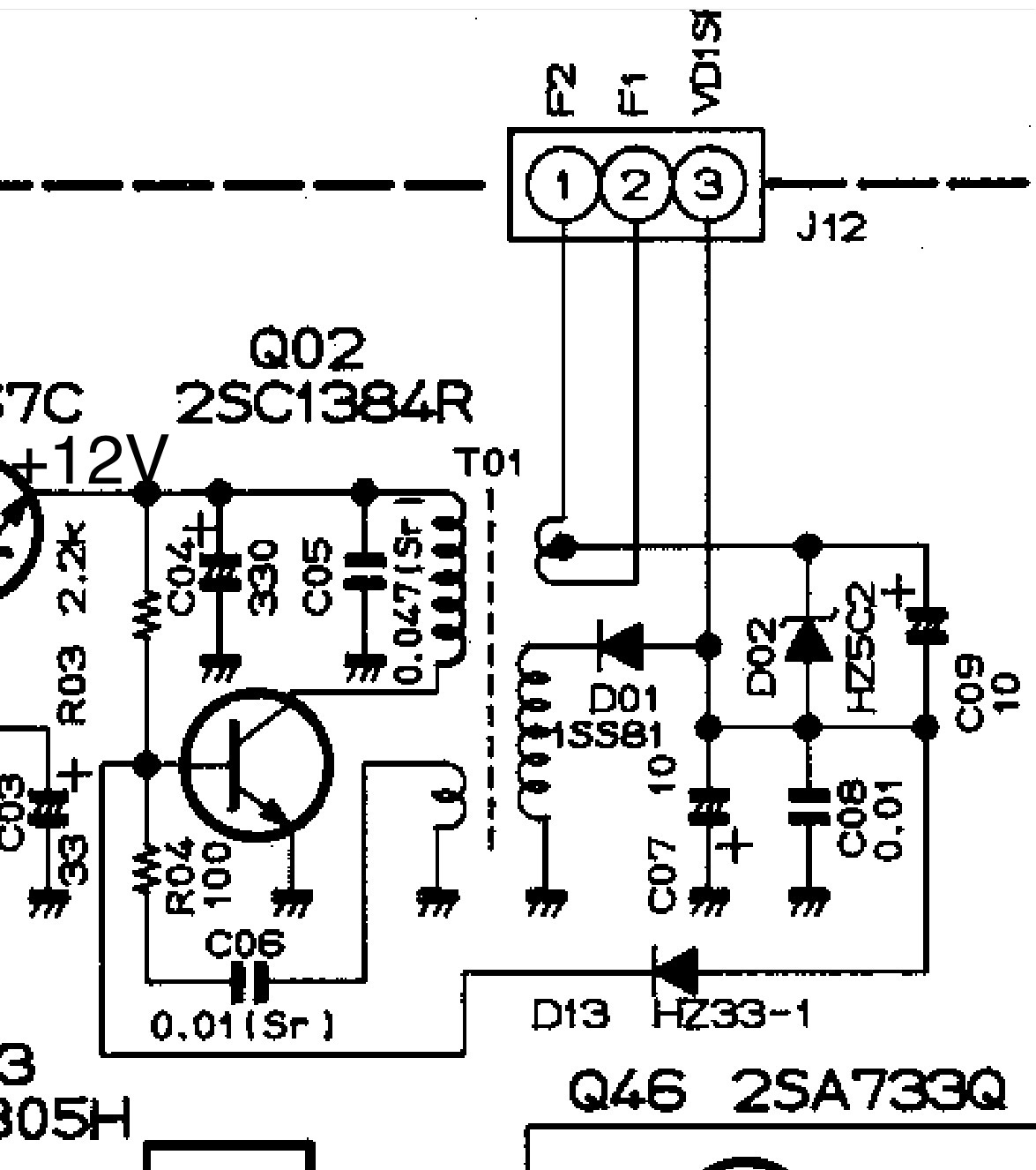

Guten Tag,
Ich möchte ein Netzteil welches -31V für Anode/Grid und 6VAC für die Heizung liefert auf positive Spannung umbauen. Ich habe bereits Primärseitig die Anschlüsse der Spulen getauscht, ausgangsseitig die Dioden gedreht. Ich bekomme nun auch positive Ausgangsspannung, allerdings funktioniert die Regelung der Ausgangsspannung über die z-Diode nun nicht mehr. Drehe ich die Diode ebenfalls, zieht die Schaltung mehr als den doppelten Strom und die 31V erreiche ich bereits bei 4V Eingangsspannung statt 12V. Die Heizspannung ist dann natürlich auch zu niedrig. Wie müsste man das ganze möglichst einfach umstricken, damit die Ausgangsspannung am Ausgang möglichst stabil ist?
Gruß Steffen
#7759356
Wie funktioniert denn die Regelung? Wenn die Spannung (im Original) die Zenerspannnung von D13 unterschreitet, 'klaut' sie dem Schalttransistor Basisstrom.
Wie soll diese Regelung funktionieren, wenn Du jetzt eine positive Spannung geregelt werden soll?
Du könntest es mit einem Optokoppler probieren, dessen Transistorausgang die Basis von Q02 auf Masse zieht. Die OK Diode dann mit der ZD (gegenpolig) in Reihe über C7. Liefert dann aber etwas mehr Spannung, da die OK Diodenspannung dazu kommt.
(Ist jetzt so eine Q&D Idee ... evtl ist ein einfacher Transistor zur Invertierung einfacher...)
OP #7759485
Genau, deswegen funktioniert es so nicht. Ich könnte einen zweiten step-up Wandler einsetzten das stimmt, wollte ich aber erstmal vermeiden, weil ich nicht weiß inwiefern das störend auf das Gerät wirkt (Funkgerät). Ich glaube ich habe noch einen mit nem XL6009 liegen.
Das mit dem Optokoppler habe ich bei anderen Schaltungen (ich glaube 5V Ladegeräte gesehen). Wäre einen Versuch wert, sollte die Variante mit einem zweiten Wandler nicht taugen.

#7759625
Die gezeigte Schaltung ist kein Netzteil, sondern ein selbstschwingender 1-Transistor Sperrwandler. Mit einer kruden, aber funktionierenden Regelung.
Warum? Wofür?
Natürlich nicht. Die Z-Diode zieht beim Erreichen (oder Überschreiten) der notwendigen Ausgangsspannung die Basis des Transistors auf GND und würgt so die Schwingung ab.
Wenn das mit positiver Ausgangsspannung funktionieren soll, muß da noch ein NPN dazwischen. Emitter auf GND, Kollektor an Basis von Q02, Basis des neuen Transistors über Z-Diode (natürlich umgepolt) an Ausgangsspannung. Evtl. noch ein Angstwiderstand in Reihe zur Z-Diode.

Doch. Die Heizung (das Filament) hat ja eine extra Wicklung und wird über die Z-Diode D02 auch an die negative Spannung gebunden. Der Anodenstrom (egal welche Anode) sorgt dafür, daß das Filament ein paar Volt über der minimalen Ansteuerspannung floated.

OP #7761173
Das mit dem 2003 ist gut zu wissen, danke. Ich habe alternativ noch den UDN2981 liegen. Ich werde nun versuchen den Code anzupassen ohne das ich die Sprungmarken anpassen muss. Eventuell habe ich da eine Möglichkeit gefunden. Man produziert halt jedes Mal Ausschuss, sollte das geschriebene Programm fehlerhaft sein. Sollte die softwareseitige Invertierung funktionieren sollte ich mit einem digital PNP + Pulldown pro Ausgang hinkommen. Das von dir Vorgeschlagene (zusätzlicher NPN), der die Basis vom Q2 auf Masse zieht funktioniert in Multisim schonmal. Aber bevor ich mir das Filament zerstöre bleibe ich besser bei der originalen Schaltung. Mal sehen wann ich Zeit finde weiterzumachen.
