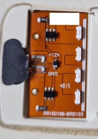

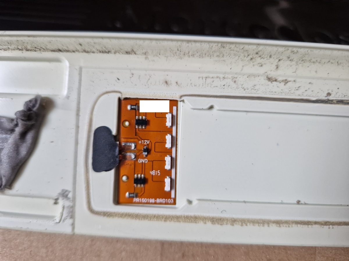

kann mir jemand helfen bei der Erstellung einer kleinen Platine?' Leider weiß ich nicht, was das für 2 IC Bausteine auf dieser Platine sind.
Ich würde gerne die gleiche Art von Platine fertigen lassen, jedoch aus Platzgründen nur mit 3x Side LEDs.
Wie ist dies am einfachsten zu lösen? Es sollte kurzschlussfest sein. Und eben für KFZ Spannung möglich (14-11V)
Sollte eine kleine Steuerung sein zum Bau eigener beleuchteter Einstiegsleisten.
Danke schon mal!

#7781841
Dazu wäre eine kurze Beschreibung der Funktion hilfreich. Auch wenn man sich die Funktion aus den einzelnen Satzfetzen erschließen kann.
LED-Treiber, also Konstantstromquellen.
Mit "Steuerung" ist was genau gemeint? Was muss diese Platine noch können als Spannung an -> Licht an?
Soll das ein Verkaufsprodukt werden?
Wie hast du vor eine solche neue Platine zu machen? Selbst wenn du den Schaltplan hättest? Kannst du Schaltplan, Layout und Fertigungsdaten in einem entsprechenden Programm erstellen?
Ja, ich kann in einem Programm entsprechend den Schaltplan zeichnen und auch die Platine bestücken in 3D Ansicht.
Ist nicht das erste mal. Aber bin eben kein Elektrotechniker, der eigene Schaltpläne erstellen kann.

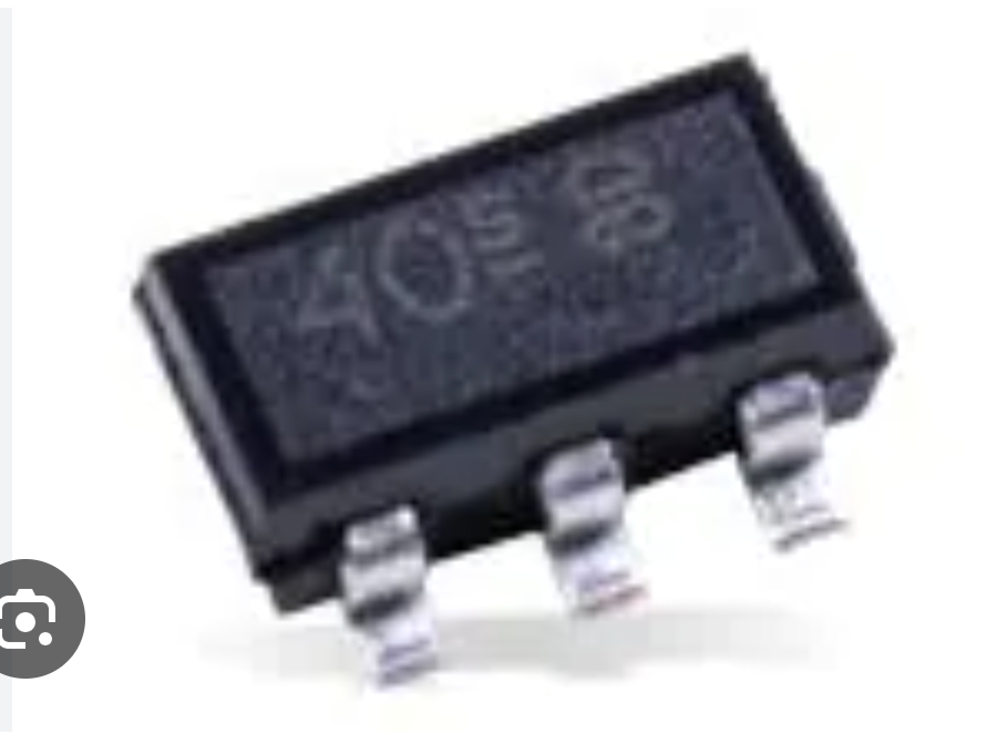

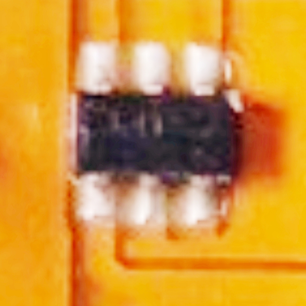

Du meinst die schwarzen Sechsbeiner auf dem roten Ding in der Mitte von deinem Photoversuch? 6-beinige ICs gibt es viele. Kannst du bitte Beschriftung und Logo einmal zeige.
Leider ist der IC nur 2mm hoch und 3mm breit. Darauf ist auch nichts aufgedruckt.
Ich werde es mal mit einer fertigen KSQ probieren. Dann muss ich nur die LEDs befestigen und gut ist. Ist glabe die einfachste Lösung.

Sven O. schrieb:
Darauf kann man leider nicht wirklich was erkennen. Auf einem steht 40^s
Nach meiner Erfahrung kann man die Beschriftung am besten lesen, wenn das Licht in einem Winkel von ca 45° auf den IC fällt. Direktes Licht von oben ist meist am schlechtesten, seitliches Licht kann auch helfen.
OP (Firma: keine) #7781913
Klaus R. schrieb:
ich wette doch, viel licht, aus versch richtungen, iwann siehst du was...die sind ja nicht vom chinesen.
iwo hatte ich die teile mal im gurt, aber tja...müsste ich suchen, lange.
Klaus.
Hallo Klaus,
das einzige was man wirklich erkennen kann ist 40². oder 40 hoch s.
Habe es mit einer Lupe vergrößert.

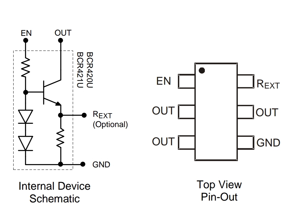

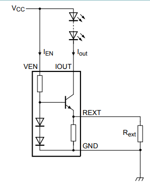

Persönliche Seite #7782960
Klaus R. schrieb:
"das ist mehr als nichts". Dann nimm die Dinger, die müssten das Bordnetz a) sicher abkönnen (im Benz ist das auch direkte Batteriespg) und b) ein AEC-Q100 haben - Schaltplan siehe post oben.
Die AEC-Q100 nützt nichts, schadet aber auch nicht. Denkbar wäre, noch einen Trimmer (100 Ohm) zwischen Pins 5 und 6 anzuschließen, dann lässt sich der Strom (und damit die Helligkeit) einstellen.
