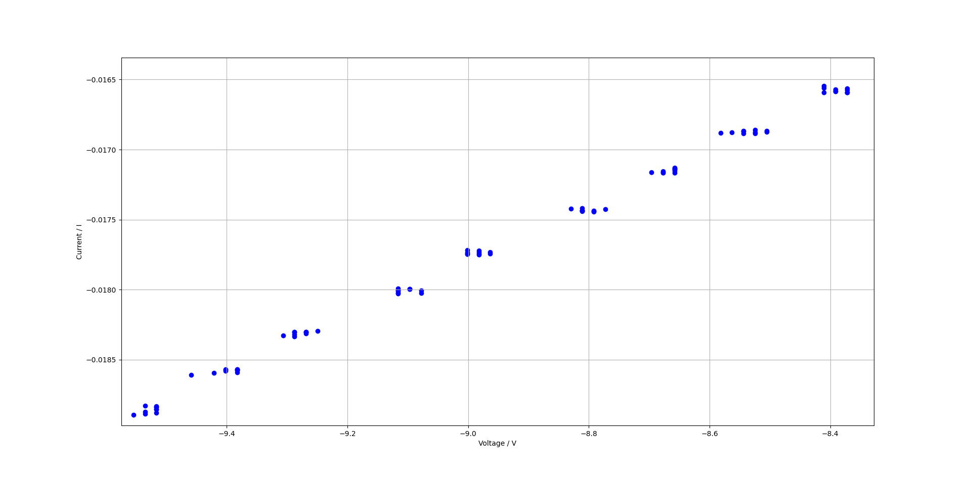

Ich messe mit einer Quelle Strom und Spannung über einer Last, hier einmal über einem Widerstand. Nun sind die gemessenen Werte mit rauschen behaftet und die Quelle kann nicht mit beliebiger Genauigkeit eingestellt werden.
Im Beispielplot sieht man eine Aufnahme der gemessenen Daten. Es sind die kleinen Cluster zu erkennen je nach eingestellter Spannung. Insgesamt handelt es sich also um eine Punktwolke, die eine Strom-Spannunsgkennlinie darstellt.
Meine Frage ist nun was eine gute Interpolationsmöglichkeit wäre um für eine beliebige Spannung einen Strom zu berechnen. Zu beachten ist dabei, dass alle Messwerte letztendlich beliebig in einer 2D Ebene verteilt sein können. Idealerweise möchte ich für jeden interpolierten Punkt noch einen Fehlerbalken angeben können. Was wäre hier Ansätze oder wo kann ich anfangen zu recherchieren?

Stellst du den Strom oder Spannung ein? Deine Daten sind ja offensichtlich keine Punktewolke, sondern für jede Stromstufe hast du eine Streuung der Spannungswerte. Ich würde es glaube ich mal andersrum plotten, Spannung über Strom.

Ich stelle an der Quelle die Spannung ein und messe den Strom. Die Daten sind ja durchaus eine Punktwolke, wenn sie aus dem Sourcemeter kommen, nur befinden sich die Punkte eben annähernd um eine gerade.

Ich finde aber deine Daten komisch. Du sagst, du stellst die Spannung ein, aber du hast zu jedem Messpunkt mehre unterschiedliche Spannungswerte mit nahezu gleichem Strom. Da frage ich mich wie das zustande kommt. Irgendwas ist faul am Versuchsaufbau oder der Datenerfassung. Warum ist dein Scatter in der Eingangsgröße soviel größer als der Scatter der Ausgangsgröße?
Ja das ist auch klar, denn die ADCs liefern diskete Werte pro eingestelltem Spannungspunkt und messen nicht immer den gleichen Spannungswert. Die Auflösung der ADCs muss nicht zwangsweise gleich sein das macht meiner Ansicht nach schon Sinn.

Wenn ich mal feine Details aus dem Diagramm weg ignoriere, sehe ich folgendes:
Die Spannung wurde in recht groben Stufen eingestellt, jedoch mit einer viel höheren Auflösung und erheblichem Rauschen gemessen wurde.
Der Strom wurde mit einer zu geringen Auflösung gemessen. Eine Interpolation würde eine Messgenauigkeit vortäuschen, die nicht vorhanden war. Statt einer Linie müssee man einen Korridor einzeichnen, wie bei der Temperaturprognose der Wettervorhersage.
Für den gewählten Bereich waren alle drei Geräte (Spannungsquelle, Voltmeter und Amperemeter) ungeeignet.

Wie wurde denn gemessen? Immer auf/absteigende Reihen mit je einem Messpunkt pro Wert? Oder x Messerte hintereinander bei jedem Wert? Zeichne doch mal die Verbingskurven der Messwerte ein.
Vielleicht sehen wir von Messreihe zu Messreihe auch nur die Erwärmung des Messobjektes oder des Messhunts?
Und ich verstehe immer noch nicht warum die angeblich eingestellten Spannungswerte so eine große Streuung haben.
Es wurde ein Spannungswert eingestellt und X Messwerte gemessen (Hier 10). Dann wird der nächste Spannungswert angefahren.

Nehmen wir an ich habe einen 16 Bit ADC mit differentiellem Eingang und 2,5V Referenzspannung. Dann entspricht ein LSB 5V / 2^16 = 76,3µV. Über einen Messwiderstand für die Spannung mit dem Faktor 250 entspicht ein LSB demnach 76,3µV * 250 = 19mV. Wenn man nun annimmt, dass der ADC nur 15 Bit effektiv hat und extern noch rauschen da ist kann man die Streuung erklären.

Also im Prinzip hast du eine "unbekannte" Spannung eingestellt und diese Spannung 10mal gemessen. Außerdem hast du bei dieser gemessenen Spannung noch 10mal einen Strom gemessen.
Dann nimmst du immer die 10 zusammengehörende Spannungswerte, errechnest daraus den Durchschnitt. Das gleiche mit den 10 dazu passenden Stromwerten, auch den Durchschnitt berechnen.
Das ergibt für jede angefahrenen Spannung ein errechnetes Spannung-Strom-Tupel. Zwischen diesen Punkten kannst du linear interpolieren.
