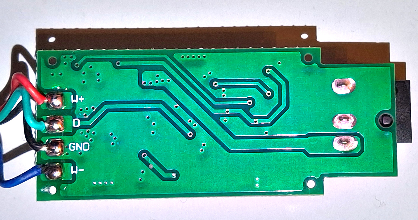

Im Action gestern hab ich so eine faltbare RGB-Lampe mitgenommen (siehe Bild oder Link am Ende).
Der Controller ist simple und unterstützt die üblichen Modi, von denen die "dynamischen" größtenteils unbrauchbar sind, dewegen überlege ich da was eigenes reinzubasteln, eventuell mit Tuya.
Mich irritiert die Pinbeschriftung am LED-Connector - Ich hätte mit entweder 3 Pins VCC,GND,Data oder 4 Pins Vcc,GND,Data,Clock gerechnet. Die W+, W-, D, GND ist mir unbekannt - ich hab allerdings auch noch nichts daran gemessen oder versucht Leitungen zu verfolgen - wollte hier mal nachfragen, ob das schonmal jemand hatte oder das Modul eventuell auch schon mal reversengeneered hat. Im oberen Bereich sieht es auf den ersten Blick so aus, als wenn die 12V mit dem FET auf die M+ geschalet werden.

W+ ist erkennbar direkt vom Eingang geschaltetes Plus, Controller Pin 8, H=on. W- ist geschaltetes Minua., Pin 7, H=on D sind Daten direkt aus dem Controller, Pin 5. mit 100R in Reihe. G ist direkt Masse.
Das wird schon irgendeine Standard-LED a la Neopixel sein, nur welche, das müsste man noch ausprobieren.
OP #7874198
Michael B. schrieb im Beitrag #7874147:0
RGB with white, steht doch dabei,
wo hast du das gesehen? Aber du hast recht, das oberst Segment hat noch zusätlich warmweiß, das ist mir bisher gar nicht aufgefallen
RGB mit WS2812 zwischen +, GND und DC dataclock oder so, weiss per PWM W-direkt.
Ja so scheint es zu sein. W+, D, GND sind die adressierbaren LEDs W+,W- die warmweißen. Da wird die die Low-Side per PWM geschaltet.
Wobei der WS2812 nicht mit 12V läuft

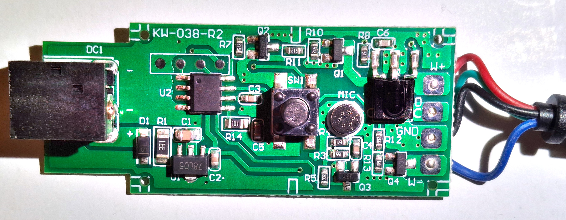

Die Pins des 8Pin-µC sind wie folgend beschalten
  1. Taster - active-low
  2. IR-input
  3. Mic Input 0-5V, 2.5 bei Ruhe
  4. GND
  5. RGB-LED-Data
  6. VCC
  7. W- PWM (schaltet über FET Low-Side)
  8. W+ schaltet über FET 12V der LEDs an/ab
