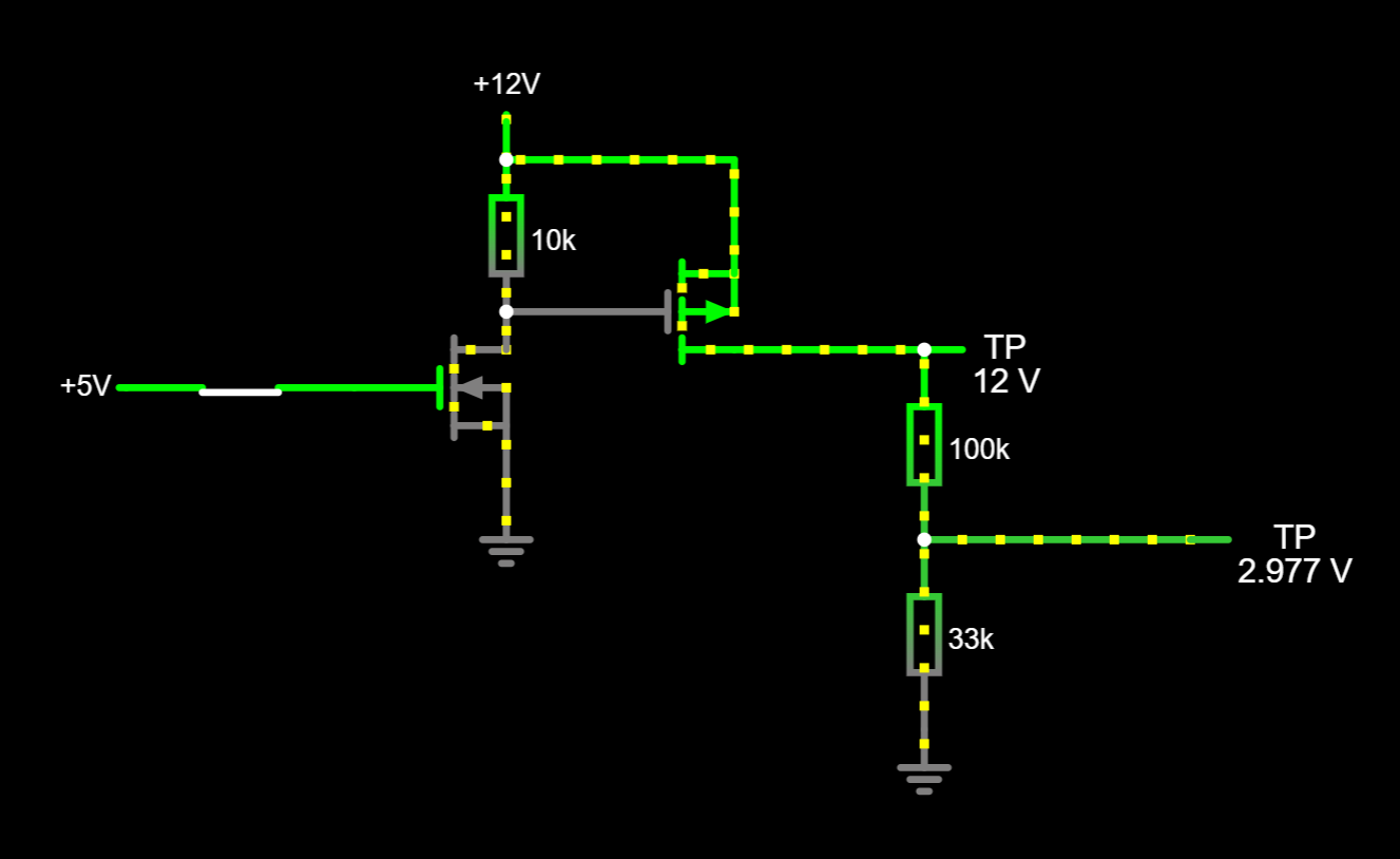

Ich hab mal wieder ein Problemchen, möchte den EN Eingang meines heißgeliebten DC-DC-Buckconverters einschalten. Normalerweise geht das mit Klemme 15, aber ist wohl nicht in jedem Fahrzeug verfügbar. Nun habe ich stattdessen ein 5V Signal zum testen angeklemmt, aber es funktioniert nicht. Jetzt muss ich mit möglichst wenig Bauteilen die Trägerplatine ergänzen.
Hier der Link zum MP4560 DC-DC-Buckconverter.
https://www.mikrocontroller.net/topic/goto_post/7483824
Der hat einen festen Spannungsteiler 100k/33k den könnte ich ändern, damit wäre das Problem schon gelöst. Nur setze ich auf Modulbauweise, der Buckconverter soll steckbar und austauschbar sein.
Ich hab im Simulator bisschen rumgespielt und komme auf 3x NPN Transistoren und 5x Widerstände, um ein Relais zu ersetzen.
https://www.falstad.com/s.php?s=GmNDHL
Quizfrage für den kommenden Freitag - wer schafft es mit weniger Bauteilen? Frank K. (fchk) hat mir schon 595-SN74LVC2T45DCUR rausgesucht, die hätte ich zur Verfügung. Der Spannungsteiler für den EN ist fix gegeben und nicht änderbar. So ab 6V anliegend schaltet das Modul ein.

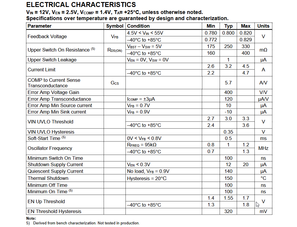

Wie habe ich das Datenblatt des MP4560 zu verstehen, was ist mit EN Up Threshold (max) 1,7V gemeint?

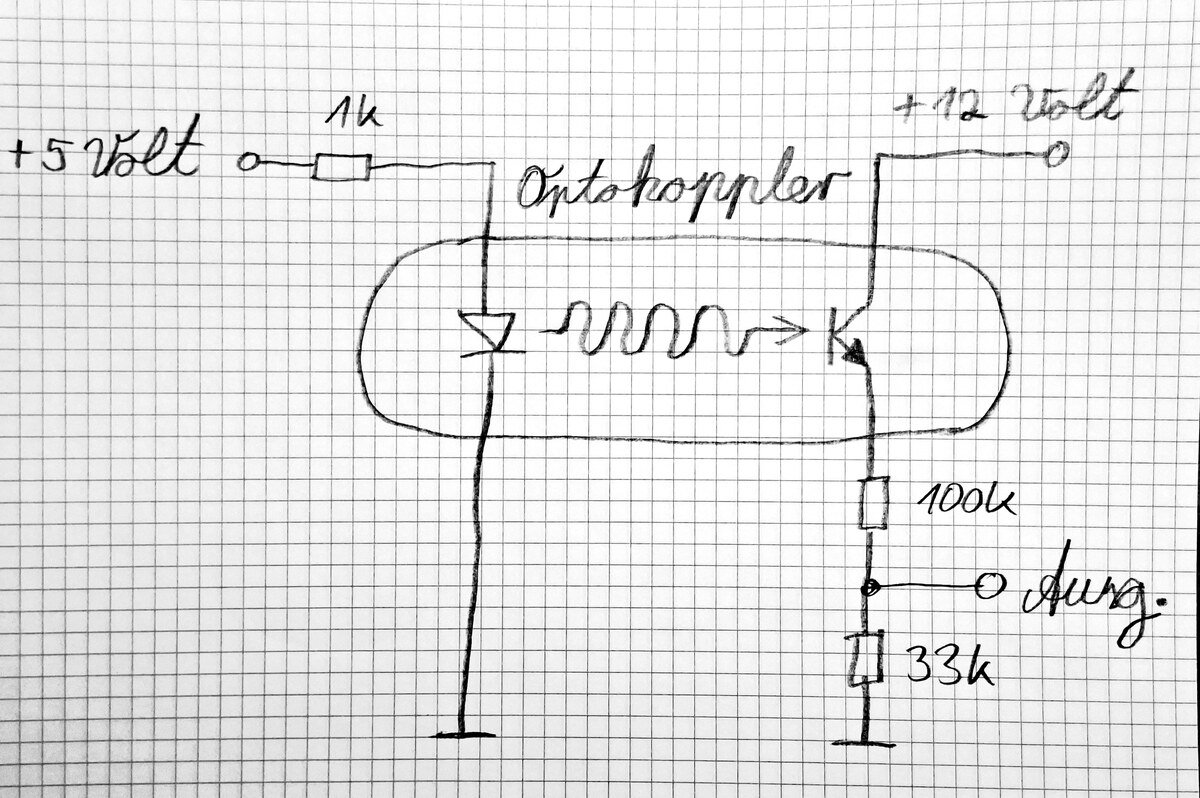

Trotzdem richtig den Spannungsteiler im Schaltplan mit einzuzeichnen, damit Klarheit herrscht über die "Last" die dran hängt.
Arno hat die Aufgabenstellung perfekt gelöst, weniger Transistoren geht nicht.
Die Lösung mit dem Optokoppler finde ich auch gut. Die Isolation ist an der Stelle sogar wichtig, da nur die High Side zugänglich ist und der Schalter auf dem Vbat Potential liegt.

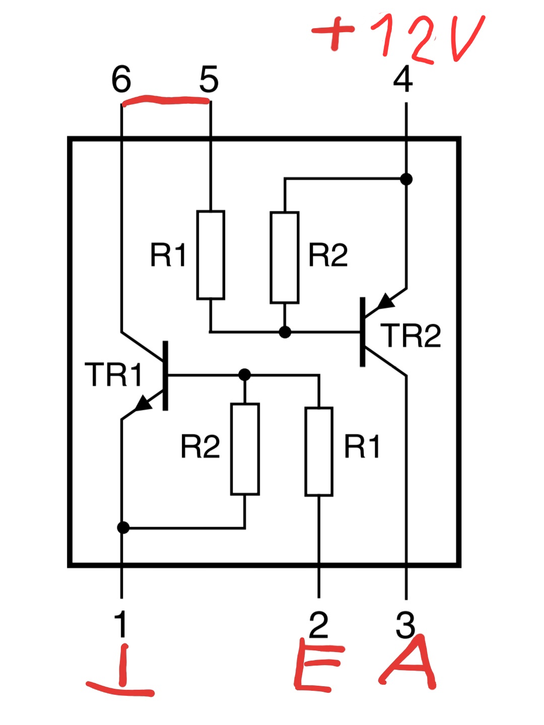

Der PUM-D20 hat sogar schon die Widerstände fertig in seinem SOT363 Gehäuse vertüdelt. Damit fällt der gesamte äußere Widerstandsbeschaltungstüdelkram wech.
Man muss jetzt nur noch die äußeren Pins miteinander vertüdeln, dann hat man am Ende nur noch ein einziges Bauteil.

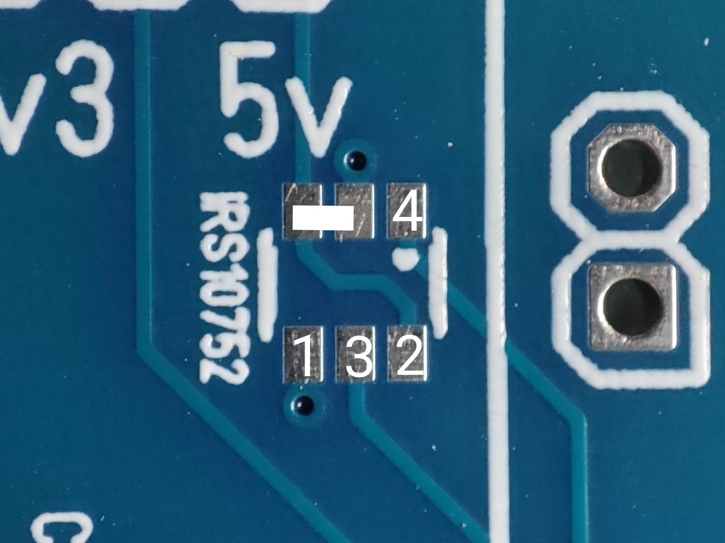

OP #8078352
Otto K. schrieb:
SOT363 Gehäuse
Jetzt bringst Du mich wirklich an meine Grenzen. Brauchte erstmal ne Taschenlampe um überhaupt was zu erkennen. Ist das Marking so herum richtig?
Erstmal Stiftleisten zum testen angelötet, hoffe es war richtig rum.

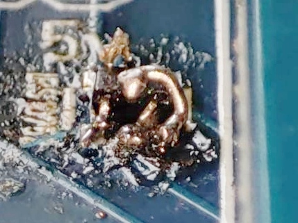

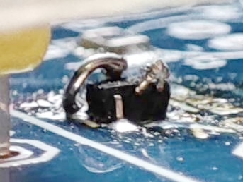

OP #8078418

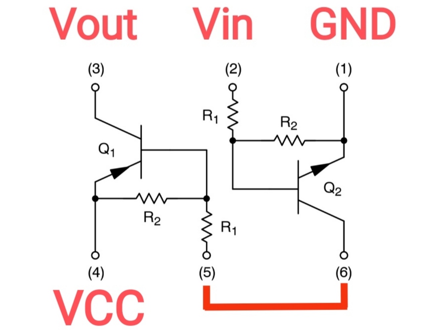

Also der Ausgang schaltet durch wenn ich am Eingang ein Signal anlege, aber ich bekomme nur die Signalspannung vom Eingang am Ausgang heraus.
Beispiel, 3.7V am Eingang, 1k Vorwiderstand mit LED am Ausgang, 12V Versorgung, ich messe am Ausgang nur 3.7V
Ich denke ich nehm einfach einen Gate Treiber.
OP #8078717
Ich habe auch noch mal Widerstände gemessen, zwischen Pin 1+2 bzw. 4+5 sind es 4k5. Bei dem Verhunzten messe ich gar nichts, der ist im wahrsten Sinne des Wortes durchgebrannt.
Normalerweise löte ich auch mit Lötkolben nie so heiß, aber Stiftleisten werden nicht so schnell warm.

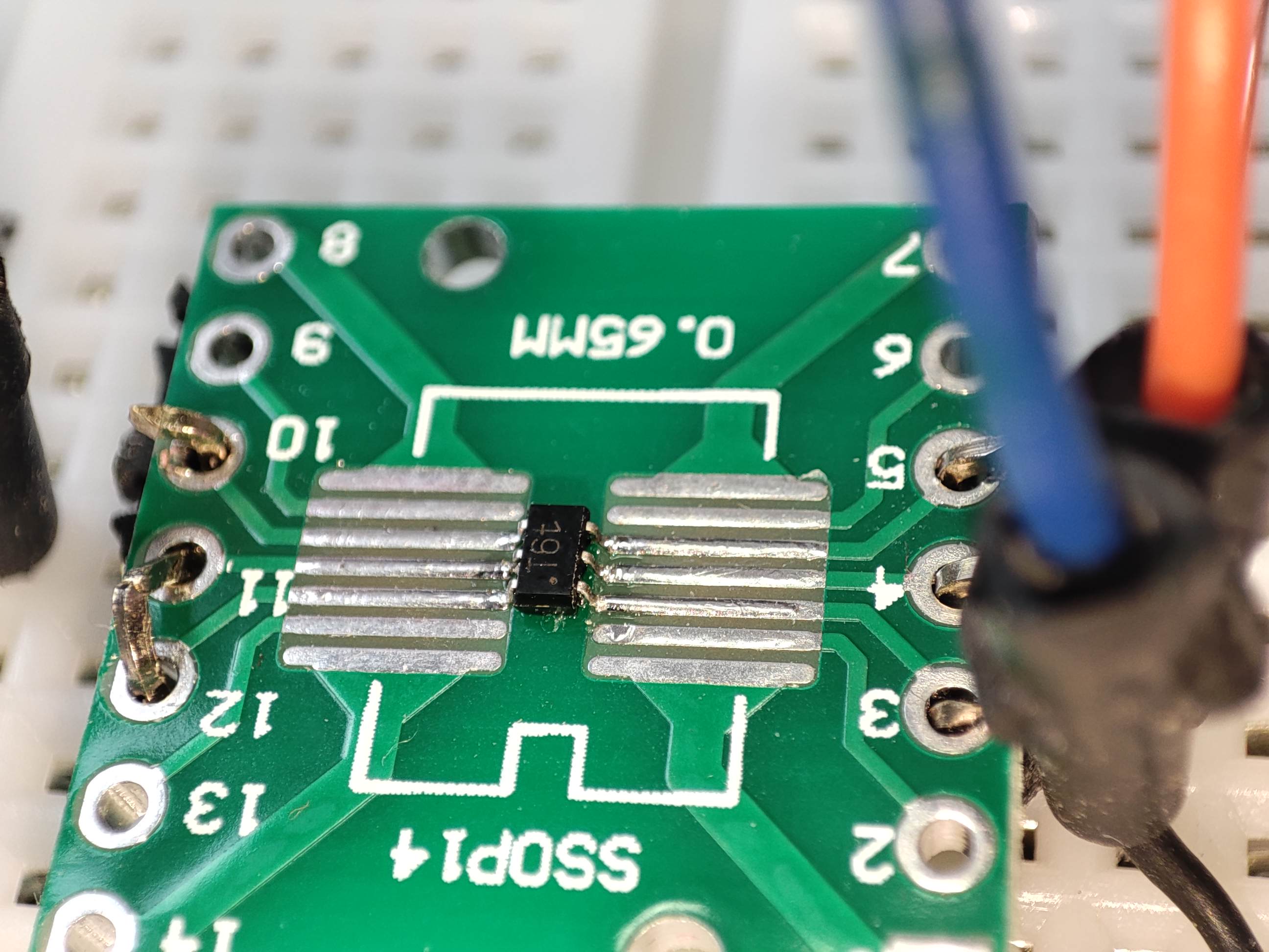

#8078794
Alexander schrieb:
auf eine Adapterplatine gelötet die ich gefunden habe. Funktioniert.
Perfekt 👍
Jetzt ist die Adapterplatine von der Baugröße her sogar deutlich größer als das IC.
Im laufenden Betrieb sind es sogar nur 2k2, weil R2 parallel zur BE-Strecke hängt und dadurch keinen wesentlichen Einfluss mehr auf die Eingangsimpedanz hat.
Falls das zu niederohmig sein sollte, nimmst du lieber eine andere Variante, z.B. die Variante mit 10k oder 22k Widerständen, um den Eigenstromverbrauch gering zu halten.

#8080717
Alexander schrieb:
war wohl mit 430°C Lötkolben zu heiß gelötet.
Allerdings. Es kommt auch noch auf die Dauer des Lötvorgangs an. Das Flussmittel zischt bei 430°C nur einmal ganz kurz und ist dann weg (oder die Verbrennungsrückstände als schwarze Krümel an der Lötspitze).
Alexander schrieb:
Normalerweise löte ich auch mit Lötkolben nie so heiß, ...
Und was hat dich diesmal zu diesem Unfug getrieben? Normales Lötzinn schmilzt bei 183°C bzw. 217°C - nur so zur Orientierung.
Alexander schrieb:
2.jpg Ich sehe nicht mehr was ich mache, nur mit Handykamera kann ich hinterher kontrollieren.
Das wundert mich nicht. In dem Dreckhaufen siehst du IRGENDWAS - Respekt. Da darf man ruhig nach dem Löten einmal sauber machen.
OP #8080732
Das Flussmittel klebt wie sau, aber das ist gut zum fixieren. Hab nur Bremsenreiniger da, oder Nagellackentferner. Hab den Footprint ausgetauscht, nächste Platine wird ordentlich.
Die Stiftleisten werden mit 350°C Lötkolben nicht richtig warm, wenn man schnell und viele Stiftleisten einlöten will muss das bissl heißer. Hatte mir die Temperatur im Kopf für Stiftleisten abgespeichert, nicht nachgedacht.

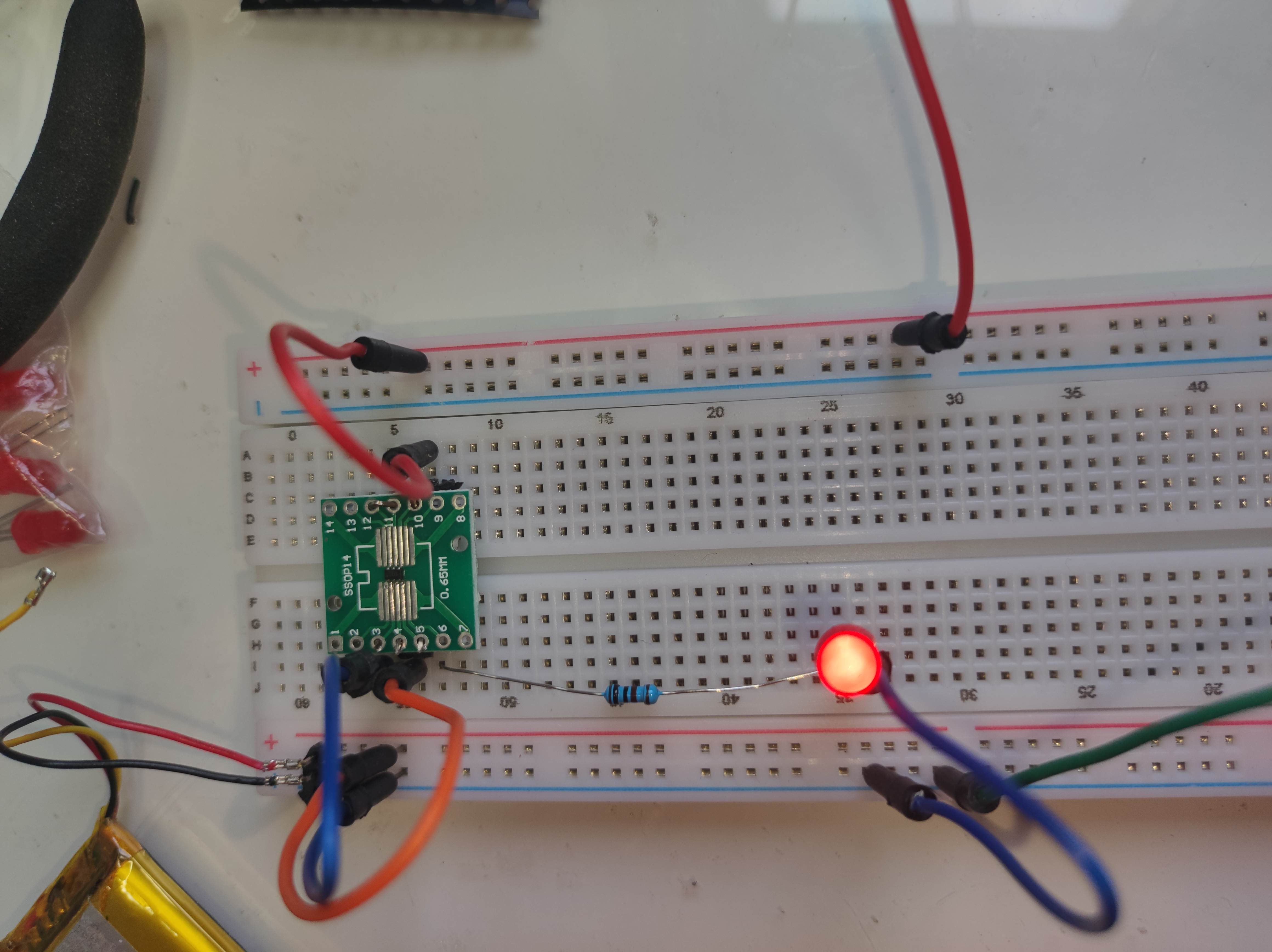

Jetzt wollte ich den Trick mit einer LED wieder anwenden, um mit einem 3v3 GPIO Ausgang den 5v Eingang des PUM-D20 (Pin 2 = R1 des NPN Transistors) anzusteuern, als Selbsthaltung wenn keine 5V anliegen. Ich hätte erwartet dass die Spannung auf 5V angehoben wird.
Den Spannungsabfall über der LED messe ich verkehrt rum, d.h. die LED ist verkehrt herum eingelötet.
Warum funktioniert es trotzdem?
Sollte ich die LED drehen?
(Spannung am 5v Eingang beträgt 1,23V)
