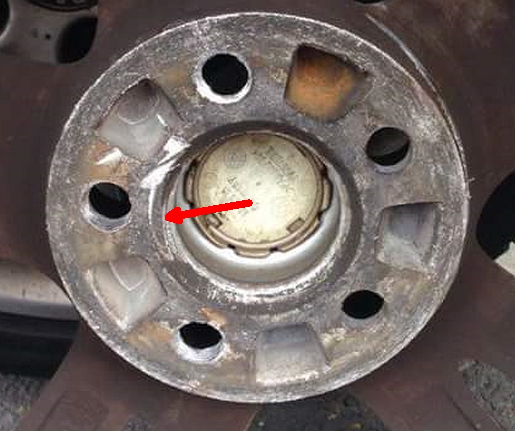

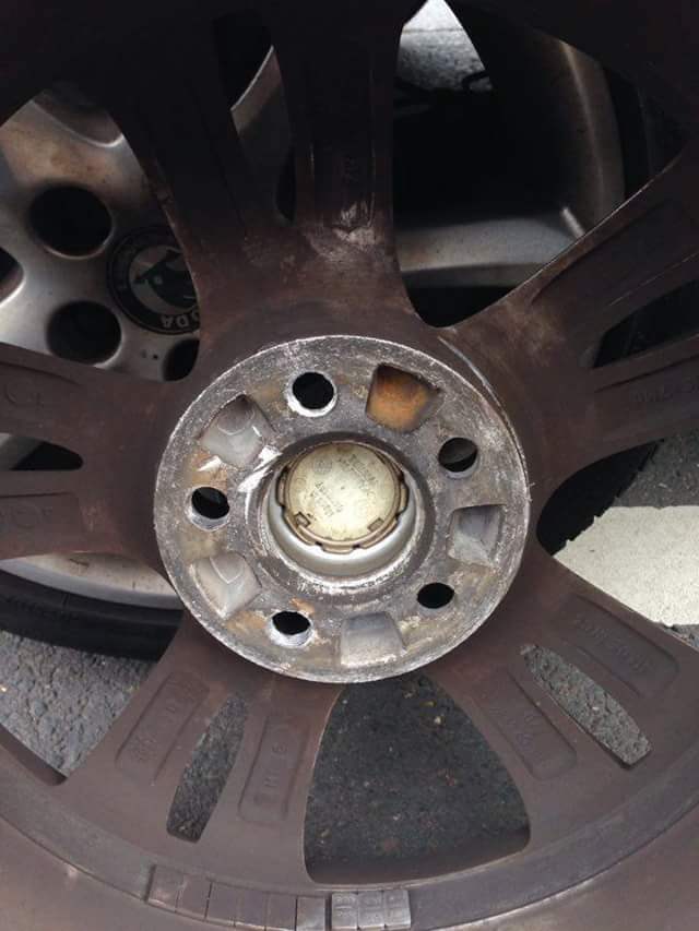

Hmm schrieb:>> Ich frage mich ernsthaft, wie kritisch das wirklich ist :-(
Ein ehem. Nachbar war auf Fahrt Richtung Bonn (aus Randberlin) und dann
rappelte es kurz vor Bonn....
Hier die Rückseite seiner Alufelge. Er macht nichts selber (nicht mal
linke Hände, eher garkeine), also Werkstattarbeit.
Fazit: Felge Schrott stundenlange Pause.
Also, kritisch kann das bei Pfusch schon sein und Pfusch gibbet nicht
nur beim Selberfrickeln.
Old-Papa
(habe mal sein Foto bei FB gemopst)

Old P. schrieb
>> Old-Papa> (habe mal sein Foto bei FB gemopst)
Hallo
hab leider null Ahnung von dem Thema, weder Auto noch Führerschein, es
interessiert mich aber sehr. Könnte mir eventuell eine gute Seele
erläutern, was ich auf old Papas Foto sehen würde, wenn Ahnung hätte?
Danke
Timm
Du siehst mindestens ein ausgeleiertes Loch.
Die nicht ausgeleierten hat es nur verschont, weil die Bolzen schon weg
waren.
( sagte er)
Du siehst auch noch, dass die Felge dann vom Bund gerutscht ist...
Old-Papa

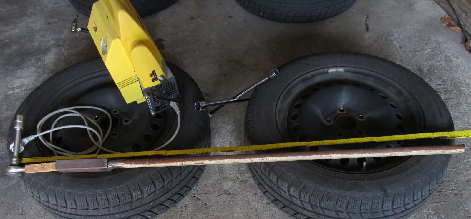

Michael_Ohl schrieb:> Gewundert habe ich mich anfänglich das mein Makita 250Nm Schlagschrauber> die Mutter oft fast nicht los bekam.
Trockenes Gewinde, Salzwasser, Stahlfelge.
Ich mache von Hand los, da mir das zu schwer ging, mal geguckt, was so
in der Schlosserecke herumliegt.
In gelb eine Baumarkt-Starthilfebox mit Kompressoerchen, wo nach recht
kurzer Zeit der Blei-Gel-Akku ausgefallen ist. Da steckt nun ein
30A-Netzteil aus professioneller Datentechnik drin, geht einwandfrei.
Manfred schrieb:> Ich mache von Hand los, da mir das zu schwer ging, mal geguckt, was so> in der Schlosserecke herumliegt.
Zitat Eckat: "Röhrich! Ich würd' das lassen -das reißt ab!"
Röhrich: "Sabbel nich -dat geiht!"
MfG Paul
Die Ratsche verlängern. Kein weiterer Kommentar!
Old P. schrieb:> Du siehst mindestens ein ausgeleiertes Loch.> Die nicht ausgeleierten hat es nur verschont, weil die Bolzen schon weg> waren.> ( sagte er)> Du siehst auch noch, dass die Felge dann vom Bund gerutscht ist...
Und wen stören ausgeleierte Löcher?
Die Felge wird mittig zentriert und die (meisten) Schrauben haben wie
Senkmuttern einen Konus. Die Löcher sehen nicht aus als wären sie weiter
als dieser Konus. Drauf fest und gut.
Oder übersehe ich was auf dem Bild?
Paul B. schrieb:> Manfred schrieb:>> Ich mache von Hand los, da mir das zu schwer ging, mal geguckt, was so>> in der Schlosserecke herumliegt.>> Zitat Eckat: "Röhrich! Ich würd' das lassen -das reißt ab!">> Röhrich: "Sabbel nich -dat geiht!"> :)> MfG Paul
nach fest kommt ab...
mit Glück kommt vorher der Ratschenkopf

Mike B. schrieb:>> Und wen stören ausgeleierte Löcher?> Die Felge wird mittig zentriert und die (meisten) Schrauben haben wie> Senkmuttern einen Konus. Die Löcher sehen nicht aus als wären sie weiter> als dieser Konus. Drauf fest und gut.> Oder übersehe ich was auf dem Bild?
Kannst Du Dir in etwa vorstellen, was eiernde Bolzen in den Konen der
Felgen so anrichten? Da sitzt doch nie wieder ein Bolzen richtig.
Außerdem übersiehst Du, das der mittlere Tragring ausgeschert ist.
Aber ok, Du kannst ja solche Gurken wieder montieren und damit fahren.
Ich wünsche Dir dann von Herzen, dass genau so ein DAU Dir dann frontal
in die Karre fährt, bloß weil sein vereiertes Rad nun wieder ab ist.

Old P. schrieb:> Außerdem übersiehst Du, das der mittlere Tragring ausgeschert ist.
das kann ich nicht erkennen, weil ich nich weiss wie es original
aussehen muss

Mike B. schrieb:> Old P. schrieb:>>> Außerdem übersiehst Du, das der mittlere Tragring ausgeschert ist.>> das kann ich nicht erkennen, weil ich nich weiss wie es original> aussehen muss
Hier mal ein vergrößerter Ausschnitt. Nach seinen (also der Mensch,
dessen Rad das ist) Angaben hing das Rad nur noch an einer Mutter (oder
Bolzen) und ist beim Nothalt etwas abgekippt. Daher dieser Abdruck.

● J-A V. schrieb:> ist doch klar, wenn ein Rad mit 'ner Stahlfelge mal klappert,> ziehst das wieder an und gut.
Ok, das lass ich gelten.
Der Mensch, dem das von mir gezeigte Rad gehört ist ein absoluter
Technik-DAU (eher ein sehr guter geistiger Arbeiter), der hätte das wohl
auch bei Stahlfelge nicht gehört. ;-)
