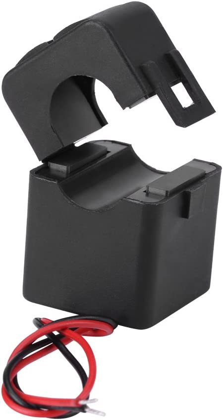

Hallo Zusammen,
ich habe einen Spulensensor, der AC im Bereich 0-1 Volt ausgibt. Diesen
würde ich gerne simulieren bzw. 0-1 Volt AC generieren um diesen zu
simulieren. Das Ganze soll mit einem RaspberyPi gesteuert werden.
Ist so etwas überhaupt möglich? Für Antworten und denkansätze wäre ich
sehr dankbar!
Michael
Ein Widerspruch in sich. Das "A" steht für Alternating.
Das Raspberry Pi kann keine negativen Spannungen ausgeben. Da wirst du
also etwas mehr Aufwand treiben müssen.
OP #7168192
Hallo Wolfgang,
vielen Dank für die schnelle Antwort. Wenn ich den Sensor an ein
Stromkabel hänge und Strom durchfließen lasse, scheint dieser AC
auszugeben, zumindest zeigt das mein Voltmeter an.
Mit dem Raspberry wollte ich 'nur' die Schaltung ansteuern, falls sich
so etwas überhaupt 'bauen' lässt.
#7168239
Michael H. schrieb:
> 0-1 Volt AC generieren um diesen zu simulieren. Das Ganze soll mit
0...1V AC RMS oder Amplitude oder Vpp?
Und über welchen Frequenzbereich reden wir hier?
An einem normalen Klinkenstecker-Audio-Analogausgang bekommt man 0.7V
Amplitude, falls dir das schon reicht.
mfg mf
OP #7168253
Hallo Achim,
lieben Dank für die Antwort!
Ein Spulensensor gibt je nach aktueller Last auf der Stromleitung
(230V/50 Hertz) eine Spannung im Bereich 0 - 1 Volt aus. Diese Spannung
wird von Smartmetern gemessen um den Stromverbrauch zu erkennen.
> Leider weiß nicht was so ein Spulensensor ausgibt, ich finde hierzu auch nichts
im Web.
> dito.
Könnte man den Audio-Analogausgang z.B. im Bereich 0 - 0.7V mit einer
Schaltung variabel ausgeben?
vg
Michael
OP #7168277
Michael H. schrieb:
Hintergrund des Aufbaus ist wie folgt:
Ich habe eine Smartmeter(Strommesser) mit einer solchen Spule um den
Energieverbrauch zu messen. Anstatt die Spule anzuschließen möchte ich
die 0-1 Volt extern und steuerbar erzeugen.
So wäre die Funktionsweise einer solchen Spule:
https://www.schutztechnik.com/posts/strommessungen-mit-der-rogowskispule-aber-richtig
Gast #7168301
Dann nimm doch einfach einen Signalgenerator, damit
kannst du dann Frequenz und Spannung einstellen.
Oder nimm einen Netztrafo und fädel ein paar Windungen
Draht hindurch, dann hast du deine 0-1V Wechselspannung.
OP #7168304
Hallo Günter,
danke für die Denkanstöße, ich ggogle gleich mal nach Signalgenerator!
Wie könnte ich diese dann variabel ausgeben?
0,1 V
0,2 V
