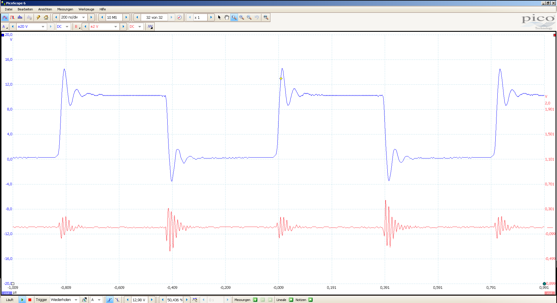

Spiele gerade mit meinem neuen Picoscope 2206B herum...
jetzt bin ich verwirrt:
Es hat eine Bandbreite von 50 MHz, ich kann aber Schwingungen mit 83 MHz
messen. Mehr noch, das Ding nimmt jede Nanosekdunde einen Datenpunkt
auf. Dann hätte es doch nach Abtasttheorem 500 MHz?!

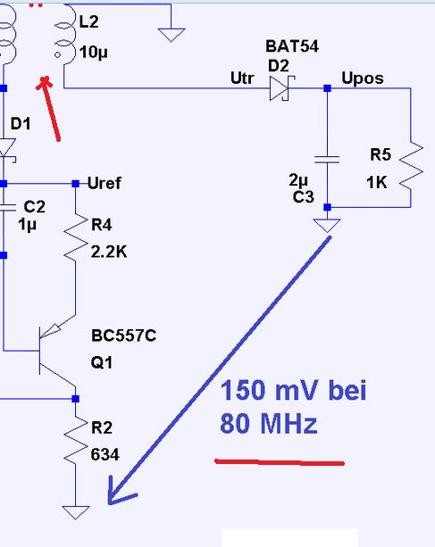

Die Messung mach ich an einem Schaltwandler mit Trafo und habe
festgestellt, dass zwischen den beiden Massen (Primär/Sekundärseite)
hochfrequente Störungen von mit ca. 150mV Amplitude und 83 MHz
auftreten, was ein bisschen mistig ist... Hat jemand ne Idee wie man das
wegbekommt?

Naja, es hat halt eine analoge Bandbreite von 50 MHz, das heißt aber
nicht, dass es wie ein idealer Tiefpass wirkt und alles darüber
abschneidet. Es werden lediglich die Signale über 50 MHz gedämpft.
Und das Abtasttheorem wird zwar bis 500 MHz (Bei 1 GS/s) eingehalten;
dann hätte man aber nur zwei Punkte. Daraus ließe sich zwar mit etwas
Mathematik und Magie ein SINUS rekonstruieren; bei Signalen, die von
einem idealen Sinus abweichen (sprich, Oberwellen enthalten) wirst du
aber Probleme mit einer Unterabtastung bekommen.
Wenn du Signale über 50 MHz messen willst, dann musst du den
Frequenzgang noch mit berücksichtigen (den man meist selbst aufnehmen
müsste, weil nicht bekannt).
Auch müssen deine Störungen nicht zwangsweise vorhanden sein; sie können
auch ein Messfehler sein - eben weil dein "ideales" Rechteck durch den
Tiefpass gedämpft bzw. verändert wird.

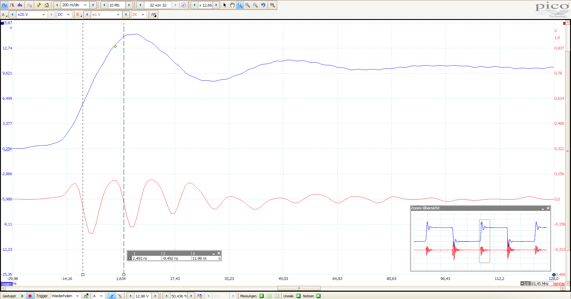

Gast #5737151
Messe an den gleichen Punkten mal mit kurzgeschlossenem Tastkopf, also
GND Kroko an der Messspitze.
Möglich das Dein Messergebniss fast das gleiche ist.
Ansonsten helfen nur kurze Verbindungen mit großer Oberfläche.
Durch den Skin Effekt helfen massive Leiter nicht.
HF Litze oder breite Kupferflächen.
Bei Messungen an Schaltnetzteilen muß man versuchen zu interepretieren
ob das was man misst wirklich da ist und was von dem was da ist garnicht
mehr gemessen wird.

OP #5737175
Ja du hast Recht... wenn ich GND Kroko und Messpitze auf die Masse der
Sekundärseite klemme, dann sehe ich auch die Störungen. Die Masse des
Oszis ist allerdings auch mit Laptop und Labornetzteil verbunden, sodass
die Sekudäre Seite dann denke ich einen hochfrequenten Strom in die
Tastspitze einspeisen wird.
Auf der Primärseite ist die Störung ca. um den Faktor 10 kleiner.

Ja, genau. Gerade an den Punkten 2. und 3. grübel ich noch. Habe einen
1nF-Kondi von Masse primär zu Masse sekundär gelötet und die Störungen
werden circa um Faktor 4 kleiner. Habe den Effekt auch simuliert, mit
30pF parasitären Kapazitäten von Primär- zu Sekundärwicklung und bekomme
diesselben Effekte.
Eigentlich will ich keinen Kondi zwischen Primär- und Sekundärteil
haben. Vielleicht bringt ein besserer Trafo mit weniger als 30pF
parasiätrer Kapazität etwas.
