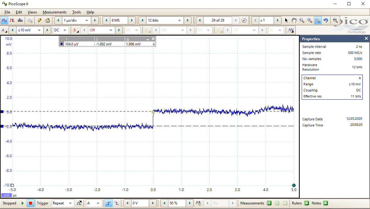

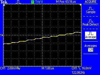

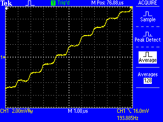

Moderator #6176160
Hier kann man die Stufen zweier mit einem FY6900 erzeugten Signale mit
5Vss und 24Vss erkennen. Die rechnerische Stufenhöhe beträgt dabei
0,305mV bzw. 1,46mV. Man muss dazu das Oszi aber in den Mittelwertmodus
schalten, sonst verschwinden die Stufen im Rauschen.

Moderator #6177260
Anja schrieb:
> Mhm irgendwie habe ich den Eindruck mein FY6800 betrügt mich:
> bei 5Vss (Einstellung FY6800) und 20 Hz erhalte ich 2mV Stufen
Das ist völlig in Ordnung.

> Wie waren die genauen Einstellungen in Deinem Fall?
Um Sprünge von jeweils 1 LSB zu garantieren, habe ich die 8192
Abtastwerte eines Arbitrary-Signals wie folgt definiert:
Sample-Nr.  y/LSB
    0       -100
    1        -99
    2        -98
   99         -1
  100          0
  101         +1
 8191      +8091
Das Ganze ist ein Sägezahnsignal, bei dem jeder Abtastwert bis auf den
allerersten jeweils um 1 LSB größer als sein Vorgänger ist. Das Oszi
ließ ich auf die fallende Flanke bei Sample-Nr. 0 triggern und den
Bereich um Sample-Nr. 100 anzeigen, wo sich der Nulldurchgang befindet.
Die als Amplitude eingestellten 5Vss beziehen sich bei den Arbitrary-
Signalen immer auf den gesamten y-Wertebereich von -8192 bis +8191, auch
wenn – wie in diesem Fall – nur ein Teil davon genutzt wird. 1 LSB
entspricht damit auch hier 5V/16384 = 0,305mV.
Um die zur Oszi-Zeitbasis von 1µs/Div passende Abtastfrequenz von 1MHz
zu erhalten, habe ich die Signalfrequenz auf 1MHz/8192=122.070313Hz
eingestellt.
