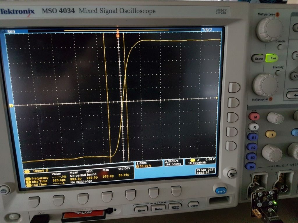

ich habe letzte Woche meinen Bodnar-Pulser (Fast risetime (40ps) pulse
generator) [1] erhalten, und wollte damit eigentlich einige
Billig-Tastköpfe aus China (P6100, P7300 und vor allem den 100:1, 2kV
P4100) vermessen.
Aber leider musste ich feststellen, dass mein Hameg-Scope HM 1507-3
seine eigene Spezifikation bzgl. Anstiegszeit nicht erreicht :-(
Laut Manual [2] soll es kleiner als 2,3 ns sein, aber ich komme
bestenfals auf 5 ns, entsprechend 70 MHz Analog-Bandbreite.
Egal, ob mit 1 MOhm Eingangsimpedanz (+ 15 pF) oder 50
Ohm-Durchgangsabschluss (1 GHz BW), AC oder DC-Kopplung, beide Kanäle
identisch.
Im "Menü" habe ich schon gesucht, finde aber keine schaltbare
Bandbreitenbegrenzung (wenn, würde ich hier sowas wie 20 MHz erwarten).

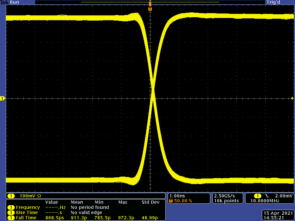

Der Pulsgenerator scheint OK zu sein. Am Firmen-Scope Tektronix MSO4034
messe ich spezifikationsgemäß weniger als 1 ns entsprechend 350 MHz.
Immerhin hat das Gerät auch 13 pF Eingangskapazität!
Woran könnte es liegen?

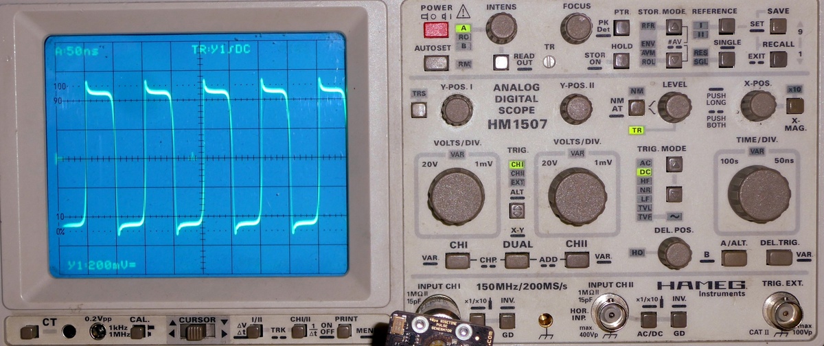

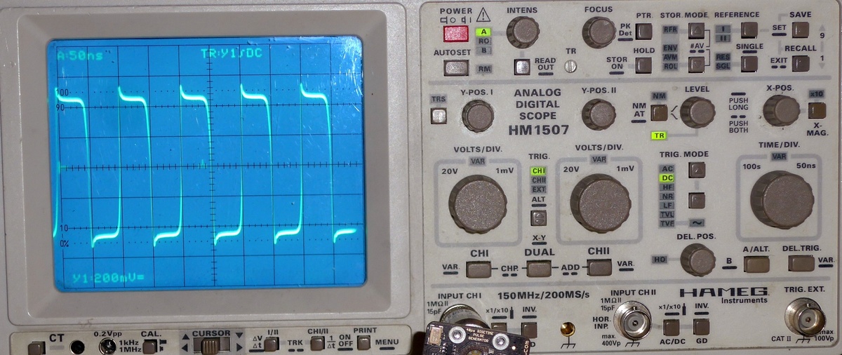

Gast #6663019
Nabend,
danke für die Tipps!

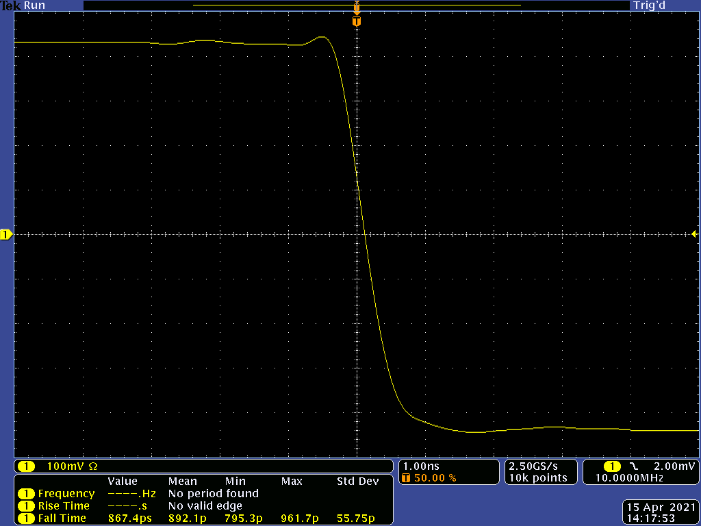

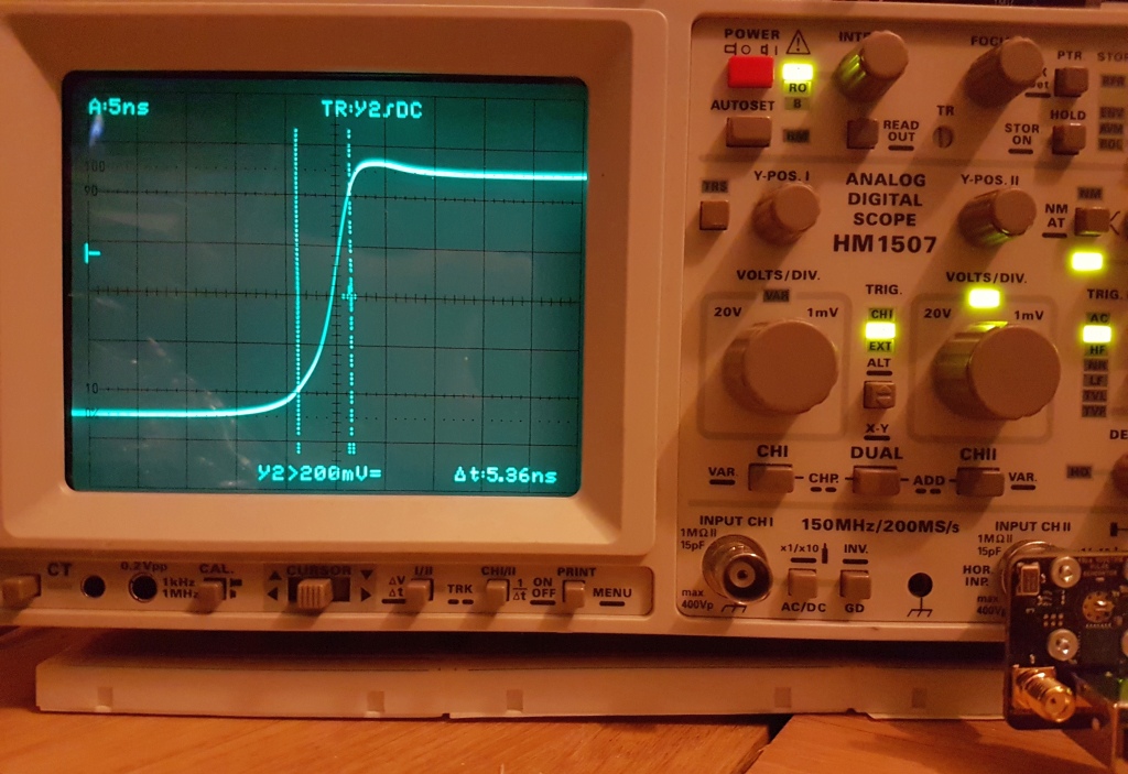

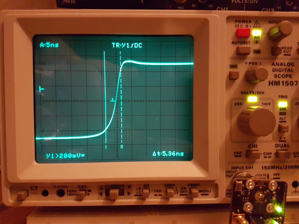

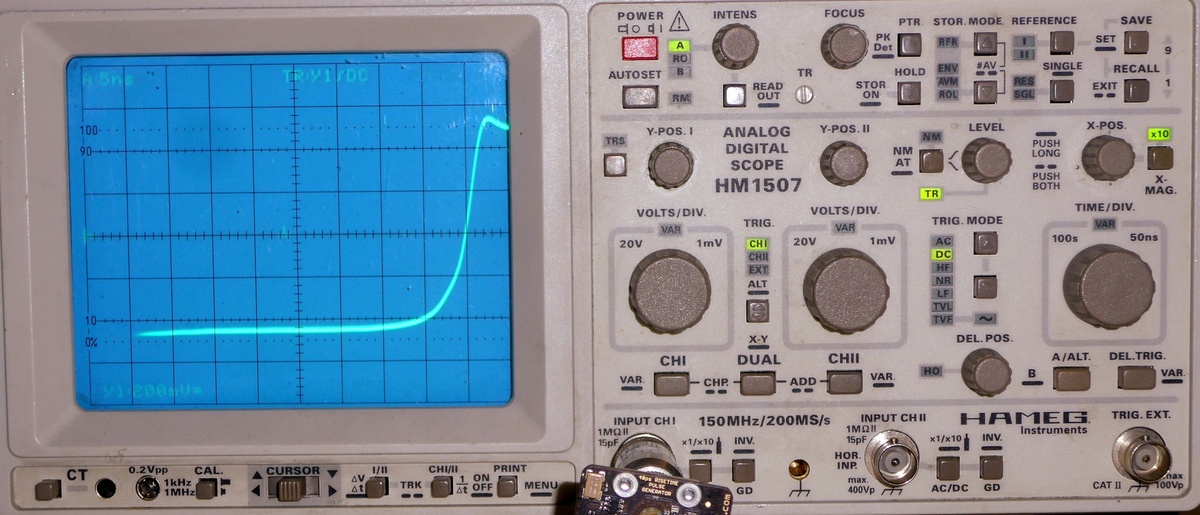

So, hab eben mal bisschen systematischer gemessen.
Externer 50R-Durchgangsabschluss 'G84013BN'. Keine Daten auffindbar,
aber am MSO4034 eine gesamt-Anstiegszeit immer noch unter 1 ns mit dem
Bodnar-Pulser. Rechnerisch hat der Abschluss >= 770 MHz BW. Sollte also
reichen.

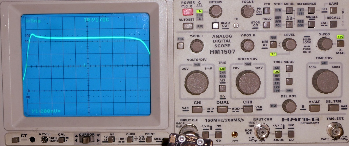

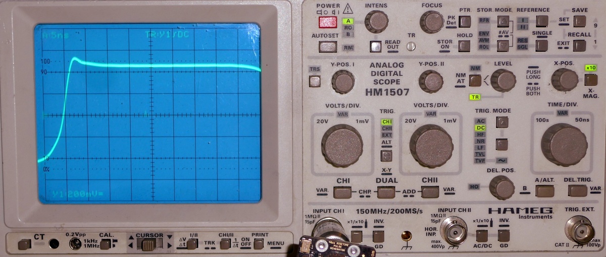

Dann mit Bodnar-Pulser am HM1507 gemessen.
Ch1, Y = 200 mV/div := cal.
* HM1507-3_50Ohm_ext_10MHz_50ns_anfang_P2370438.jpg:
10 MHz-Pulsfolge mit 50 ns/div, erste steigende Flanke
* HM1507-3_50Ohm_ext_10MHz_50ns_ende_P2370441.jpg:
10 MHz-Pulsfolge mit 50 ns/div, letzte fallende Flanke
Periode sieht plausibel aus, soweit die Strahlschärfe das hergibt.
Interessant sind sie Überschwinger.
Zeitdehnung "x10" -> 5 ns/div
* HM1507-3_50Ohm_ext_10MHz_5ns_anfang_P2370443.jpg:
Erste steigende Flanke
Letze steigende Flanke
Die Kurven sind horizontal so ausgerichtet, dass sie die 10%-Marke bei
einer "vollen" vertikalen Linie schneiden. Die 90%-Marke wird dann nach
ca. 6 ns geschnitten. Ja, das Signal kommt nicht ganz an 0 und 100% ran,
trotzdem viel zu langsam!
Beim "Durchschieben" haben alle Flanken die selben Zeiten.
Ablenkspannung scheint also linear zu sein.
Plausibilitäts-Test:
Bei 10 MHz / 50% Duty-Cycle beträgt die Pulsdauer 50 ns. Also müsste
gleichzeitig die steigende und fallende Flanke innerhalb von 10 div
sichtbar sein. Scheint plausibel, jedenfalls ist die gedehnte
Zeitablenkung nicht Faktor 2 zu schnell, wie es aus der Rise-Time
hervorginge.
Ein 20 MHz-Sinus müsste also exakt eine Periode auf 10 divs schreiben.
Kann ich morgen nachliefern.

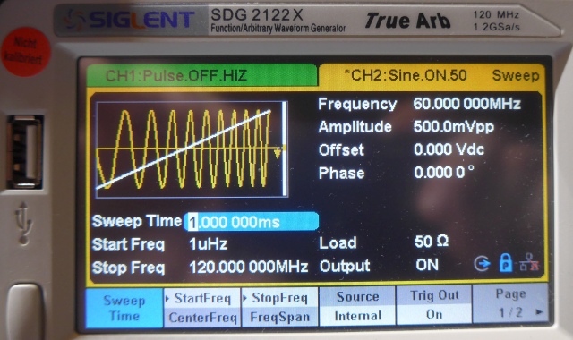

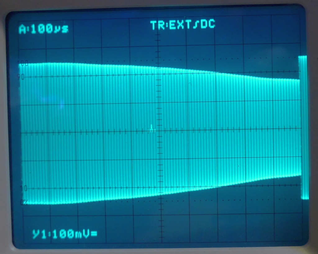

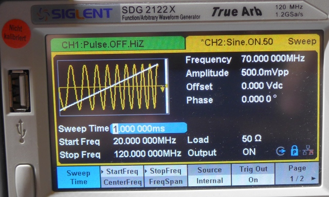

Gast #6669855
Nabend,
ich bin heute nur dazu gekommen, weitere Messungen mit dem
Funktionsgenerator zu machen.

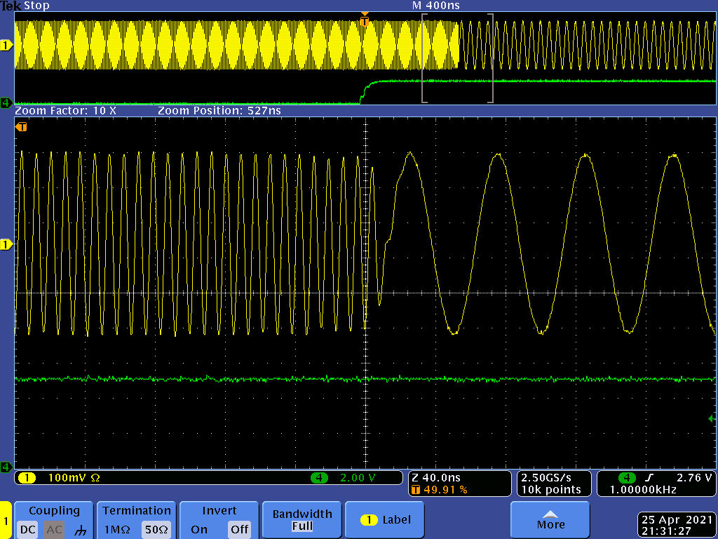

Vorbereitung:
Zunächst das Tek MSO4034 am Siglent SDG2122X mit einem Frequenzsweep von
20 MHz auf 120 MHz innerhalb von 1 ms:
Der Generator gibt ein externes Trigger-Signal bei jedem Sweep aus, auf
das ich die Scopes triggere: Ch4 beim Tek, Ext-Trig beim Hameg.
Eigentlich wollte ich mir hier mit 100 µS/div entspr. 10 MHz/div den
flachen Frequenzgang verifizieren, aber das MSO reduziert aus
verständlichen Grunden mit längerer Zeitbasis die Samplerate, so dass es
zu Artefakten kommt.
Aus diesem Grunde habe ich mir dann die Frequenzumtastung von 120 MHz
auf 20 MHz angeschaut:
Mir ist zwar unklar, warum die Frequenzumtastung deutlich nach dem
Trigger-Signal kommt, aber man sieht wenigstens, dass die Amplitude
weitestgehend konstant bleibt.
Damit ist bewiesen, sowohl Tek-Scope, als auch der Funktionsgenerator
sind im betrachteten Frequenzbereich -- wie zu erwarten war -- "flach".

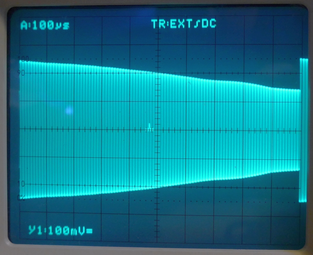

Also habe ich das Hameg direkt am Funktionsgenerator angeschlossen mit
50R-Durchgangsabschluss (Bandbreite vorher am Tek verifiziert) direkt am
Scope.

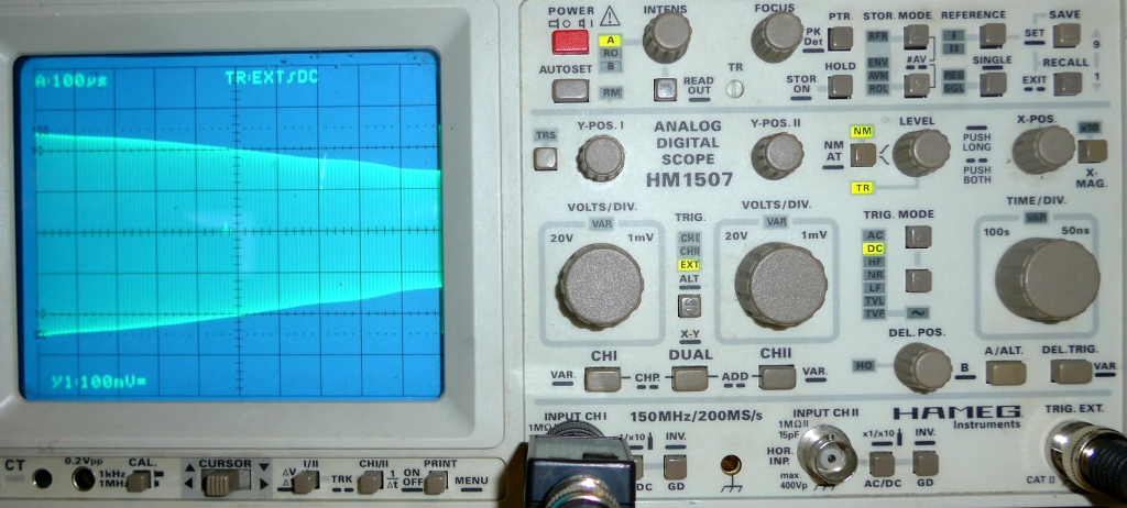

Man sieht bei diesem Sweep von 20 MHz auf 120 MHz, dass der Frequenzgang
bereits sofort stetig abnimmt.
Darauf hin habe ich den Sweep von DC bis 100 MHz durchgeführt mit 10
MHz/div: Siglent_SDG2122X_Sweep_DC-100MHz_1ms_P2380170.JPG
Wir sehen, dass das Hameg bis etwa 20 MHz flach ist und dann die
Amplitude weniger wird:
Die 3 dB-Bandbreite wird bei etwa 100 MHz getroffen, aber es gibt bis
dahin eine gewisse Welligkeit und bei etwa  88 MHz wieder eine
signifikante Abflachung.

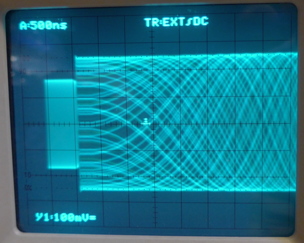

Zum Schluss hier noch mal die Umtastung von 100 MHz auf DC mit
merklichen Amplitudenschwund:
Fazit:
Mein HM1507-3 beginnt schon ab ca. 20 MHz mit einem Amplitudenabfall und
einer gewissen Welligkeit bis zur 3 dB-Bandbreite bei ca. 100 MHz.

#6670008
Das die Amplitude schon bei relativ geringen Frequenzen anfängt
abzufallen ist normal. Der Frequenzgang entspricht etwa einen Tiefpass
1. Ordnung.
Aber die Amplitude sollte erst bei 150MHz auf 3db abgefallen sein.
Hier ist es aber scheinbar schon bei 100MHz der Fall. Das würd ich mal
