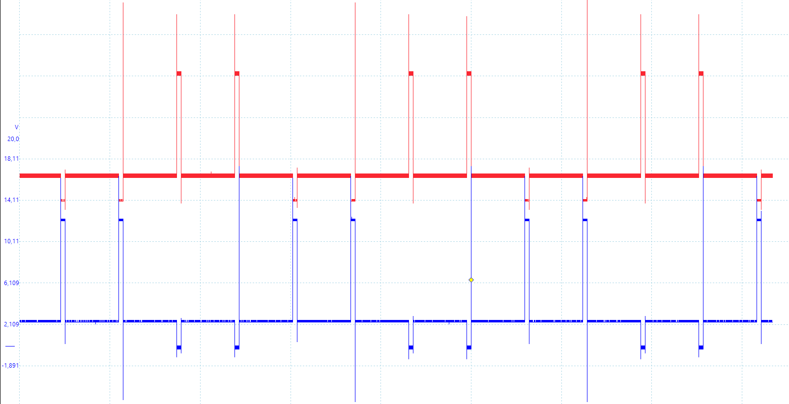

ich soll für ein Praktikum an der Uni versuchen, ein Peltier-Element mit
einem Stepper-Treiber mittels PWM-Signal anzusteuern. Zur Verfügung habe
ich ein STM32F401RE Controller mit dem Treiber-Board X-NUCLEO-IHM03A1
als shield. Das Peltierlement soll heizen und kühlen, dafür soll es
zwischen den Ausgängen A- und A+ am X-NUCLEO-IHM03A1
angeschlossen werden.
Mein momentaner Ansatz lautet wie folgt:
1) 1 step bewegen
2) Ausschalten der H-Brücken (damit am Ausgang A+ kein High-Signal
anliegt wenn am Ausgang A- Low anliegt)
3) Pause, je nachdem welcher Duty-Cycle erwünscht ist
4) Repeat
Im Code (Schleife ignorieren, ist nur zum testen):
 int i=1;
while(i <= 10000) {
  BSP_MotorControl_Move(0, FORWARD, 1);
  /* Wait for the motor of device 0 ends moving */
  BSP_MotorControl_WaitWhileActive(0);
  BSP_MotorControl_CmdHardHiZ(0);
  HAL_Delay(600);
  i++;
So weit so schlecht. Leider tut der Treiber das was er machen soll und
wechselt nach 2 Steps artig mit dem High-Signal von Ausgang A- auf A+
und danach vice versa, sprich die erwünschte Wirkung wird nach 2 Steps
immer umgekehrt. Das macht auch Sinn, nach meinem Verständnis sind die
Ausgangssignale an den 4 Ausgängen (A/B- und A/B+) jeweils überlappend
um 90° Phasenverschoben (also Step 1+2 =  A- high; Step 2+3 = B- high;
Step 3+4 = A+ high, Step 4+1 = B+ high).
Fällt einem von Euch vielleicht eine Möglichkeit ein den Treiber da
auszutricksen, also dass er immer wieder die Pulse am Ausgang A- beginnt
und nicht "durchzählt"? Ein ResetPosition-Command in der Schleife hat
leider nicht geholfen.
Screenshot vom Signal hänge ich an (rote Kurve A+, blaue A-), das
DataSheet für den powerStep01-Chip gibt es hier ganzen oben (Product
Specifications):
https://www.st.com/en/motor-drivers/powerstep01.html#documentation
Freue mich über jeden input. Vielleicht gibt es keine Lösung, aber ich
dachte ich frage lieber hier nochmal nach bevor ich die Flinte ins Korn
werfe.
Viele Grüße
Rasmus

Ein Update: Man kann den Treiber "austricksen", indem man den StepMode
ändert. Das setzt die elektrische Position des Treibers zurück, der
ResetPos-Command hat hingegen nur das mitzählende Register wieder auf 0
Null gesetzt. Gerade versetze ich den Treiber also nach jedem Step in
HalfStep-Mode und danach direkt wieder in Fullstep-Mode und bekomme
dadurch tatsächlich eine saubere PWM.
Allerdings ergibt sich aus dieser "Lösung" direkt das nächste Problem:
Vorwärts und Rückwärts verliert seine Bedeutung wenn die Position immer
wieder auf 0 gesetzt wird. Es ist also egal in welche Richtung ich ihn
laufen lassen, ich kann nur heizen (oder eben nur kühlen). Dafür fällt
mir noch kein Fix ein.

Ein Schrittmototreiberr bestromt immer die eine Spule 50% der Zeit (und
die andere um 25% zeitversetzt ebenfalls 50%).
ABER: Die Zeit kann man beeinflussen: In dem die Schrittimpulse nicht
mit der immer gleichen Frequenz kommen, sondern je nach gewünschtem
duty-cycle mal mehr Pause und mal weniger Pause haben.
Bei Vollschritt erst mal Schriotte mit 50us, dann Impulse mit 25us
ergibt erst einen langes high und dann ein kurzes low:
Step __-_____-_____-__-__-___
Aout ___------------______---
Bei höher eingestelltem Vorteiler müssen eben mehr Impulse kommen bevo
Aout umschaltet.
Deinen BSP-MotorControl kannst du also völlig vergessen.
ABER: Peltiers mögen kein PWM. Es muss eine grosse Spule in Reihe mit
dem Peltier-Elemente geschaltet werden um den Strom zu glätten. Die
Induktivität der Spule sollte so hoch sein, daß sich bei der PWM
Frequenz der Strom nur so um 5% ändert. Je schneller man den
Schrittmotortreiber taktet, um so kleiner und billiger kann also die
Spule sein.
