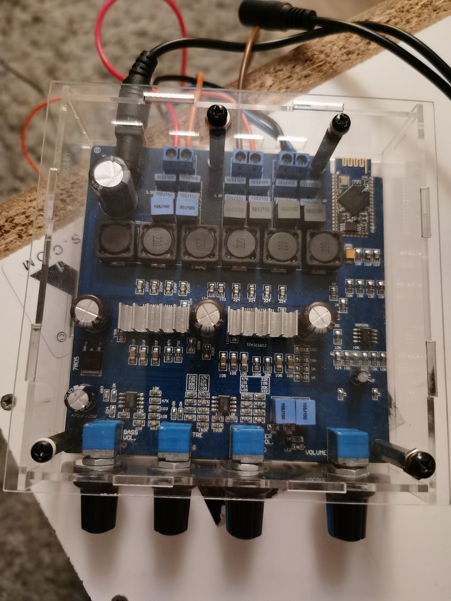

Ich habe vor einigen Jahren ein class D amp zugelegt und bin aber leider nicht bis heute dazu gekommen etwas draus zu machen weder noch zu testen. Heute wollte ich alles mal anschließen und testen, Habe dann direkt festgestellt das sobald keine Musik läuft nichts zu hören ist, optimal so wie es eben sein soll. Sobald aber Musik läuft über Bluetooth hört man leichte aber sehr nervige Störgeräusche (fipen). Betrieben wird er durch einen Akku 12.6V 20000mAh / habe es auch mit einem Netzteil probiert leider war dort das selbe Problem. Da ich mich leider nicht so gut auskenne und hier im forum schon umgeschaut habe was helfen könnte, bin ich leider nicht weiter gegekommen... Ich entschuldige mich schonmal wegen meiner Rechtschreibung. Ich wäre sehr erfreut wenn mir jemand helfen könnte wie ich diese Stör Geräusche entfernen könnte.
Ähm ... was an Class D hast du nicht verstanden? Da wird das Audio als Rechteck ausgegeben und dann Tiefpass gefiltert. Da ist es gut möglich, dass diese Filterung zu schlecht ist. Eben gerade gut genug um das als Produkt zu verkaufen.
Wie ich bereits reingeschrieben habe kenn ich mich in dem Bereich nicht aus deshalb bitte ich ja um hilfe. Könnten sie mir eventuell etwas empfehlen wo ich diese probleme nicht habe. Einen anderen verstärker wo keine Störgeräusche auftauchen

Nun, das Ding hat Bluetooth. Aber ob das die Ursache ist ist unklar. Verbinde dich mit Bluetooth, spiele Audio ab, aber eben ein Lied/Titel der nur Stille enthält. Wenn es rauscht, dann kommt das definitiv schonmal nicht vom Inhalt des Liedes. Dann sieht das nach billigstem Chinesium aus. Alleine die Platzierung vom Bluetooth Modul und Spannungsversorgung direkt an den Ausgängen ist nicht ideal. Ja, wenn du auch bei einem Lied mit Stille das hohe fiepen hast, dann hast du keine Chance mit dem Teil. Es gibt viele Class D Verstärker, auch welche die gar nicht schlecht sind. Mit Bluetooth fällt mir aber keiner ein.
Versuche das BT Modul mal potentialgetrennt extra zu versorgen. Wenn du nicht verstehst, was ich meine, ist es eh fast aussichtslos :) Klaus.
Also, ich sehe da einen TPA3116D2 und wenn ich mich recht erinnere ist das im Datenblatt vorgeschlagene LC Filter Glied anders dimensioniert...da gehören eher 10uH rein!...nur mal so als Idee
kalt, ganz kalt!

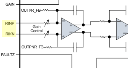

Bülent C. schrieb: > Also, ich sehe da einen TPA3116D2 der hätte praktische differenzielle Audio-Eingänge, um Störungen auf GND vom Audiosignal fernzuhalten. Das Bluetooth-Modul hat einen "Kopfhörer" Audio-Ausgang, mit einmal Common(!=GND) und L+R. ich gehe zu 99,9% davon aus, dass der Board-Designer nicht "das Offensichtliche" implementiert hat, sondern R_in_N und L_in_N zusammen mit der Kopfhörer-Masse einfach fix auf GND geknallt hat. "Laut" geht ja trotzdem.

Ich vermute der Verstärker wird gemuted wenn keine Musik läuft, daher ist der dann ruhig. Die Störungen entstehen dann bei laufender Musik über die analogen Eingänge. Nein, das bekommst Du wohl nicht weg. Der ganze Aufbau ist vom allerbilligsten. Vielleicht wird es besser, wenn Du den Akku noch mit einigen low ESR Elkos abpufferst, aber da bin ich nicht zu optimistisch. Class-D können sich super anhören. Ich habe gerade einen 6 Kanal, 250W Sinus je Kanal, 1KW Sinus gesammt, versorgt über ein 1KW Meanwell Netzteil, entwickelt und durch die Zulassungstests (Luftfahrt) gebracht. Industrie Schaltnetzteil UND Class-D Verstärker. Audiophile 'Experten' schlagen die Hände über den Kopf zusammen und behaupten das würde niemals guten Sound ergeben. Glasklarer Klang, nicht das winzigste bißchen Störgeräusche auf maximaler Lautstärke, auch nicht bei stillen Passagen. Aber der ist auch volldigital aufgebaut und hat nichts analoges im Audiopfad. Auch an den Bauteilen wurde nicht gespart.

Mark S. schrieb: > kalt, ganz kalt! Kann das überhaupt gehen mit dem Modul neben der Drossel?
