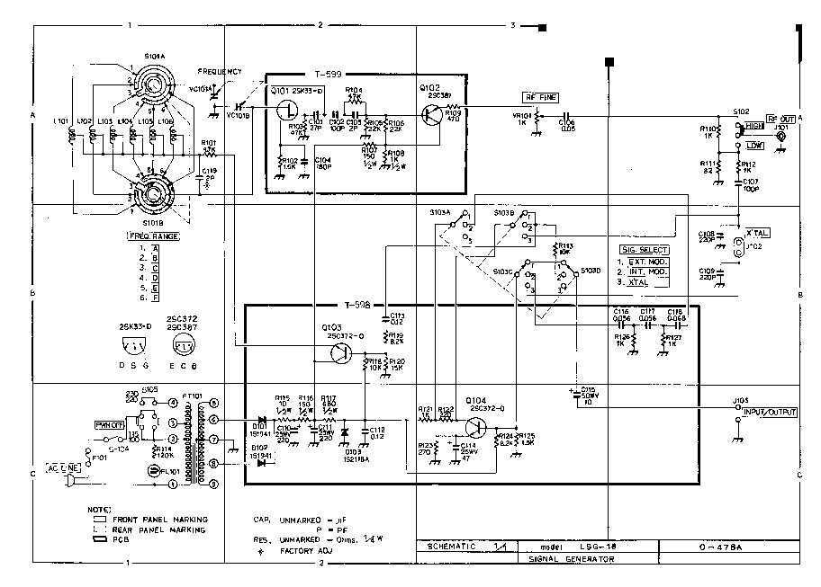

Bei einem HF-Generator spricht man nicht vom Klirrfaktor. Da wird nach Neben- und Oberwellen gefragt, also die spektrale Reinheit des Signals. Die ist für den LSG-17 nicht spezifiziert, wie du schon gesehen hast. Aber zumindest im Bereich bis 100 MHz wird die 3. Oberwelle ("K3") offensichtlich sogar extra gefördert.

Und hier im Forum Beitrag "Monacor SG-1000 Signalgenerator" Beitrag "SG-1000 von Monacor" da gibt es auch einen Link auf Unterlagen bei BAMA https://bama.edebris.com/manuals/leader/lsg16/index-750638696.html "Nicht wundern, in der pdf steht 17" Hersteller war "Leader"
LSG-16 Seite 28 im Katalog 1980/81 https://archive.org/details/Leader-Catalog-1980-1981/page/28/mode/2up LSG-17 im Katalog 1986/87 S.25 https://archive.org/details/leader-electronics-1986-87-catalog/page/24/mode/2up
"A customed IC is used in a stable oscillator circuit to cover the frequency range from 100kHz to 150MHz on fundamentals and up to 450MHz on harmonics." Das dürfte der Unterschied der Bezeichnung sein, eine Weiterentwicklung.
