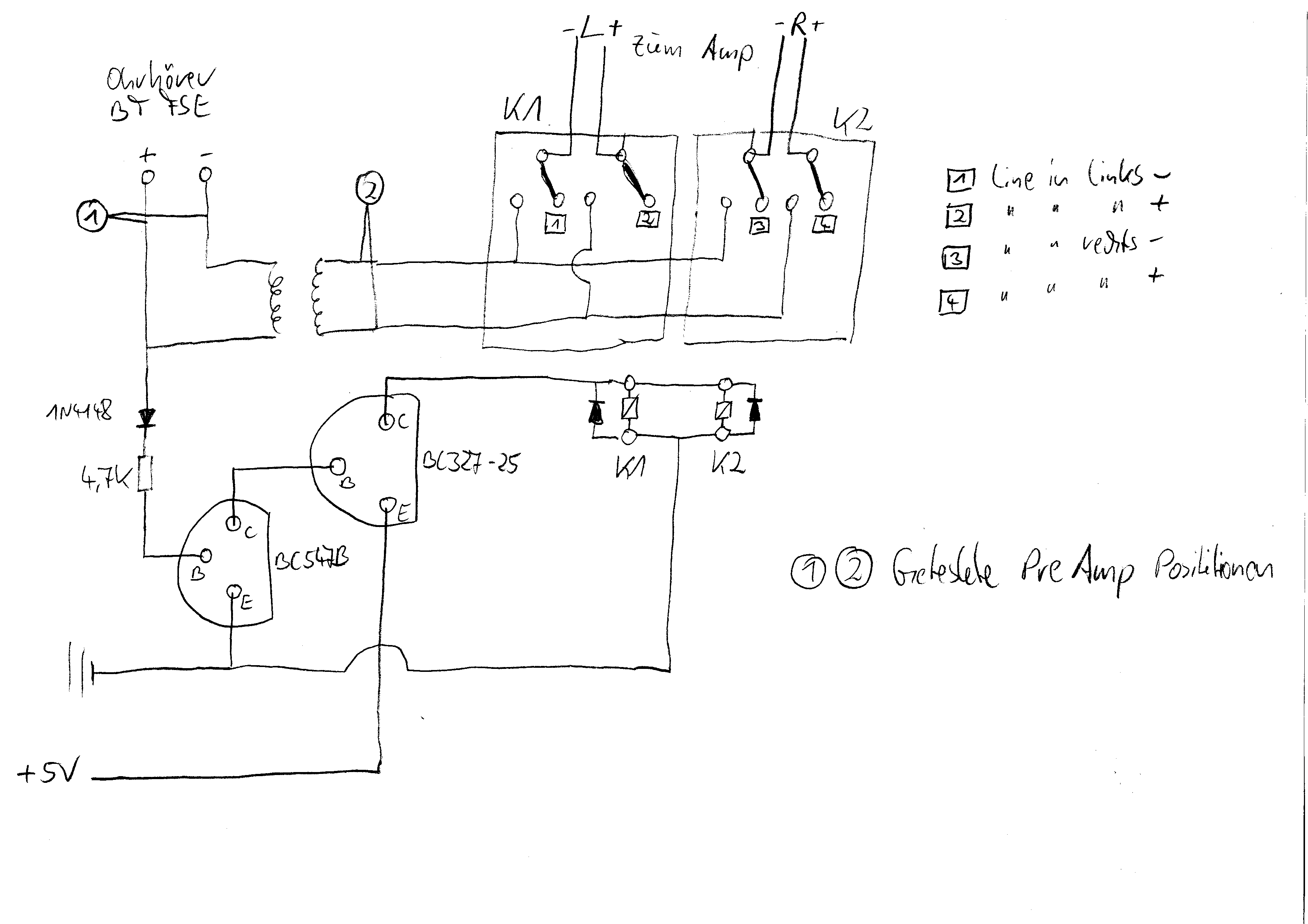

ich versuche, das von einem BT Stick ausgegebene Audio Signal in die NF
Leitung zwischen HU und Amp der Auto-Stereoanlage einzuschleifen.
Der NPN Transisor schaltet zuverlässig ein Relais, da ich aber auch die
Subwoofer-NF-Leitung unterbrechen muss, muss ich 2 Relais schalten und
habe deshalb noch einen PNP dahinter positioniert - die Relais schalten
also absolut zuverlässig.
Leider ist der eingespeiste Ton zu leise und ich habe Tests mit einem
Conrad Universal Vorverstärker an verschiedenen Positionen mit
verschiedenen Übertrager gemacht:
Ü1 =
http://www.conrad.de/ce/de/product/516686/Uebertrager-Impedanz-600-10-Windungsverhaeltnis-11Inhalt-1-St?ref=list
Ü2 = 1 Kanal von
http://www.reichelt.de/Car-HiFi-Stecker-Adapter/KFZ-NF-FILTER/3//index.html?ACTION=3&GROUPID=3609&ARTICLE=48085
1. vor dem Übertrager:
Verstärkung funktioniert, ABER NUR wenn das PreAmp Modul mit einem sep.
Netzteil versorgt wird. Sobald alles an einer gem. Masse angeschlossen
ist (3A 12V Netzteil -> PreAmp und parallel dazu 12V/5V Konverter mit
der weiteren Elektronik hinter dem Konverter) funktioniert es nicht
mehr. Da im Auto aber alles an einer Masse angeschlossen ist, wird es so
im Auto also auch nicht funktionieren. Das Steckernetzteil ist mit 3A
mehrfach überdimensioniert - daran kann's also nicht liegen.
2. nach dem Übertrager
bekomme ich überhaupt keinen Ton, egal ob PreAmp an sep. oder gem.
Netzteil läuft. Wenn ich den Übertrager entferne, ist Ton da, aber eben
zu leise.
Welche Möglichkeiten habe ich noch, den eingespeisten Ton auf
NF-Signalstärke anzuheben und warum funktioniert es mit gem. Masse nicht
- oder ist das ganze Vorhaben Unsinn und es wäre besser, alles in die
Tonne zu stampfen?
Wie ihr sicher an der Schreibweise und dem Plan bemerkt habt, habe ich
eigentlich von Elektronik 0 Ahnung und verfahre nach dem Prinzip Try &
Error. Das hat mich inzwischen mehrere BT Geräte, mehrere 150 km Fahrten
zum Conrad und für sonstiges Material weit mehr als 100€ gekostet - von
der wochenlangen Zeit (ist nicht übertrieben) für Tests mit versch.
Geräten usw. ganz zu schweigen.
Aufgeben ist mir ein Greuel und deshalb bitte ich einen oder gerne auch
mehrere GEDULDIGE Zeitgenossen, mich bei der Fertigstellung dieser Sache
zu unterstützen.
Sollte es eine Lösung geben, die ein Elektroniklaie schlecht oder nicht
alleine durchführen kann, bin ich auch bereit, einen versierten Bastler
für die Fertigstellung zu entlohnen
Danke
Matthias

Deine Schaltung ist Unsinn.
Das Ausgangssognal der Übertrager soll zum bisherigen Signal der Leitung
addiert werden.
Und wenn kein Signal kommt, soll über die Relais abgeschaltte eben
nichts addiert werden.
Das wäre doch sowieso der Fall, wenn kein Signal kommt ist doch das
Addierte 0 und die Summe bleibt dein Signal vom HU unverändert.
Schalte den Stereo-Übertrager also:
                   BT Ohrhörer
            +--SSSS--+
von HU li --(--SSSS----- zum Amp Li
            +--SSSS--+
von HU re -----SSSS--(-- zum Amp re
                   BT Ohrhörer
und du hast dasselbe Ergebnis wie derzeit, bloss funktionierend.
Man muss da nichts umschalten, wenn kein Ton = Aus bedeutet, und die
Signale bloss addiert werden sollen.
Bleibt eventuell das Problem, daß man die Lautstärke nicht regeln kann,
sor allem, daß sie zu leise bleibt. Da braucht man eben Übertrager mit
nicht 1:1 Übertragungsverhältnis.
Gast #3663729
Hallo MaWin,
danke für die Antwort.
Die Signale sollen jedoch nicht addiert, sondern das normale NF-Signal
von der Headunit (Radio, Musik) zum Amp soll unterbrochen und dafür der
Bluetooth Ton (Naviansage, Telefongespräch) ausgegeben werden.
Habe ausführlich getestet und die Relais bleiben während des/der ganzen
Telefonats/Ansage angezogen und fallen nicht ab, wenn nicht gesprochen
wird und das ist super so.
>Da braucht man eben Übertrager mit nicht 1:1 Übertragungsverhältnis.
Heisst das, dass z.B. mit
http://www.conrad.de/ce/de/product/739679/Miniatur-Uebertrager-Impedanz-670-Primaerspannung-155-V-Windungsverhaeltnis-110-Inhalt-1-St?ref=detview1&rt=detview1&rb=1
oder
http://www.conrad.de/ce/de/product/515701/NF-Uebertrager-fuer-gedruckte-Schaltungen-15/?ref=detview1&rt=detview1&rb=1
eine evtl. ausreichende NF-Signalverstärkung zur Weiterverstärkung am
Amp erzielt werden könnte - falls ja, auf was ist zu achten (Verhältnis,
Ohmzahl usw.)?
Rein interessehalber: nach dem Übertrager sind keine weiteren elektr.
Bauteile. Ich hatte immer gedacht, dass für eine Verstärkung zus.
Energie zugeführt werden müsste - und bei einem Übertrager kommt hinten
mehr raus als vorne rein geht?
Grüsse
Matthias
Gast #3663759
Ein Übertrager kann die Spannung erhöhen, so wie ein Trafo, und damit
die Lautstärke, er benötigt dafür halt mehr Strom von der Quelle, aber
die kann den liefern.

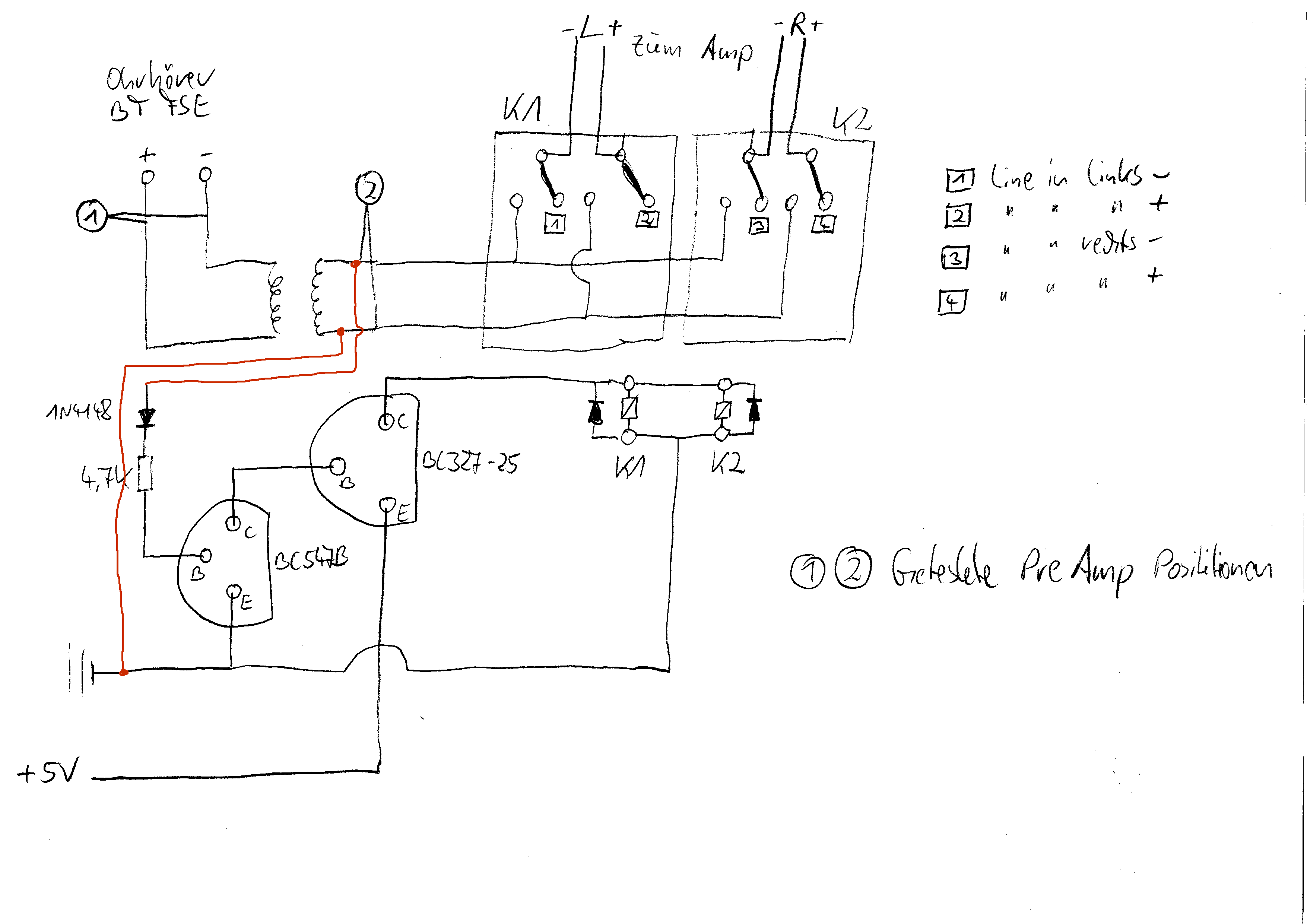

Wenn du den Originalsound ausschaltest, habe ich deine [1] und [2]
Markierungen anders interpretiert.
Deiner Lautstärkererkennung fehlt die Masseverbindung, daher
funktioniert es mal und mal nicht.
Man könnte deine Schaltung umstricken, daß sie zumindest mit dem
Potential klarkommt. Siehe Anhang. Erzeugt eventuell beim Umschalten ein
Knackgeräusch.
Trotzdem taugt die Schaltung nicht viel. Professionellere Schaltungen
sind nicht ohne Grund aufwändiger
http://sound.westhost.com/project38.htm
Das gibt es auch alles in einem Chip
PI5A4765
Gast #3664050
Fehler gefunden - hatte den PreAmp über den Transistor mit eingeschaltet
und da war er evtl. noch nicht soweit, das kurze BT Signal zu
verstärken. Wenn ich ihn permanent laufen lasse, funktioniert es perfekt
an Position 2 nach dem Übertrager (s. Skizze), sogar mit der gem. Masse.
Allerdings wäre es super, wenn ich mir den PreAmp sparen und mit einem
1:5 Übertrager einen Lautstärkegewinn im NF-Pegel erzielen könnte.
Kann bitte jemand noch etwas dazu schreiben, also lässt sich nicht sagen
oder 2x so laut oder 5x so laut da 1:5 usw.
Danke
