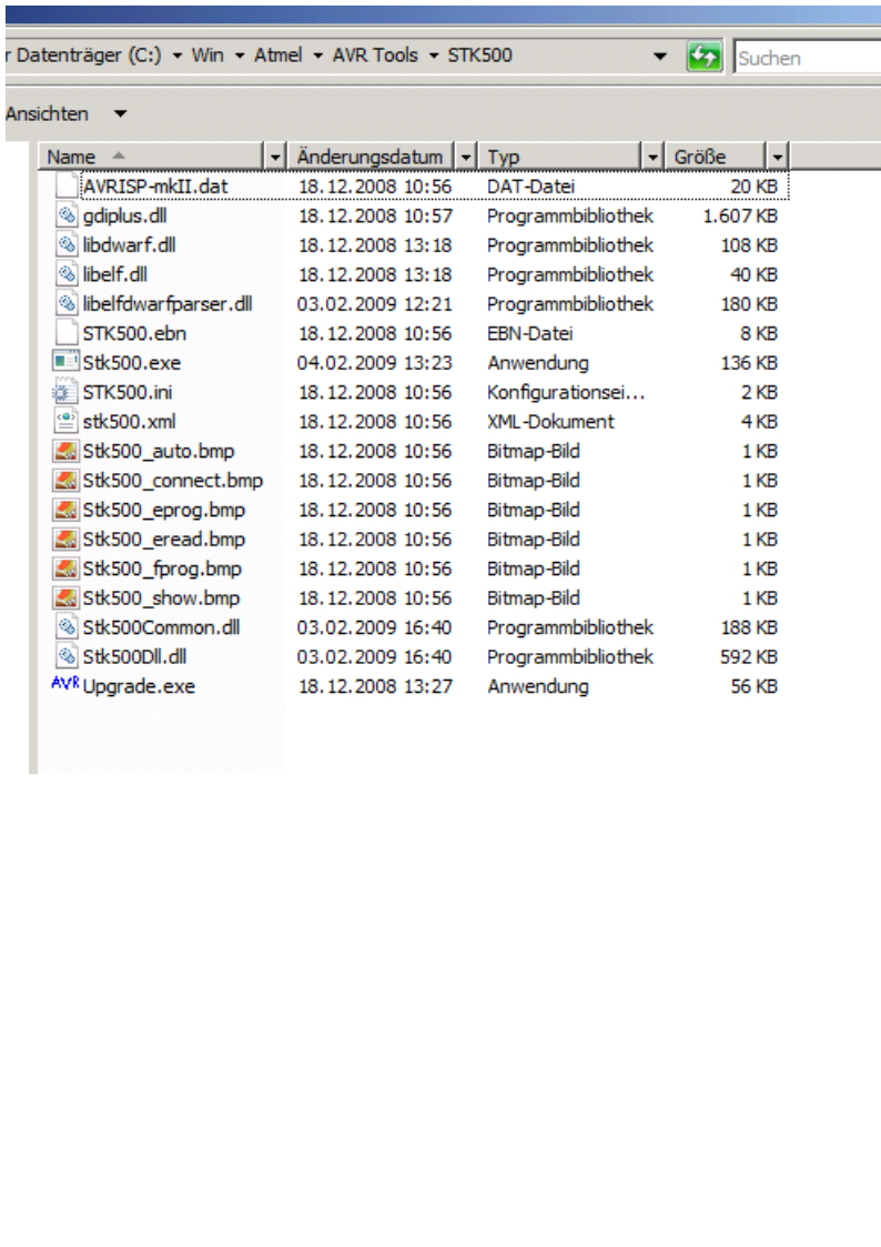

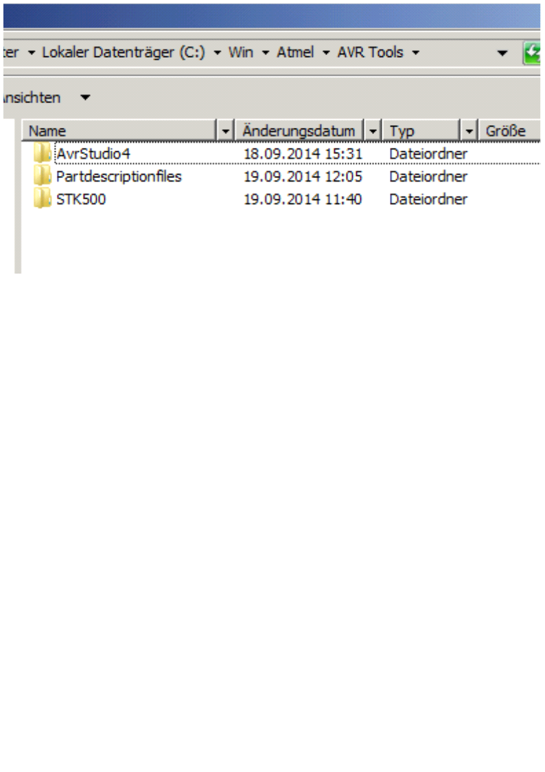

Gast #3808031
TomA schrieb:
> Falls nicht, besorge dir die STK500.exe, sie ist auch ohne das Studio
> lauffähig.
Nein, ist sie leider nicht. Zwar kann sie unabhängig vom Studio
gestartet werden, aber sie erfordert trotzdem eine Studio-Installation,
sonst kann sie garnix.
Sie benötigt nämlich noch diverse DLLs und Konfigurationsdateien aus der
Studio-Installation, um funktionieren zu können. Irgendwann hatte ich
sogar schonmal im Detail aufgedröselt, was das alles ist. Wenn ich mich
richtig erinnere, waren das so etwa 5 DLLs und ein bestimmtes
Verzeichnis mit den Konfigurationsdaten für die verschiedenen
Target-Devices.
Das Schlimmste war jedenfalls, daß die stk500.exe die
Konfigurationsdateien nur über einen Registry-Eintrag findet und dieser
Eintrag unterhalb von HKLM liegt. Also nix mit einer einfachen
Installation nur des STK500-Krams auch für normale Benutzer. Zumindest
zum Anlegen dieses einen Scheiß-Registry-Eintrags werden zwingend
Adminrechte benötigt.

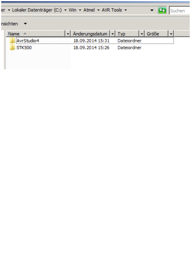

Gast #3808100
Hallo Leute,
der ISP-MKII braucht den USB-Treiber, sonst geht gar nichts. Ist aber
lange her, als ich das gemacht hatte. Zur Sicherheit kann ich das
nochmal nachsehen. Morgen werde ich voraussichtlich in einer Firma sein,
wo ich das mit Batch- und STK500.exe gemacht habe. Ich bin sicher, daß
dort kein Atmel-Studio auf dem Rechner installiert ist. Kann mal
nachsehen, ob und wenn ja, was ich dort zusätzlich, installiert habe.
Ich glaube mich zu erinnern, daß ich das ganze Verzeichnis "STK500" auf
den Prüffeldrechner kopiert habe. Das komplette Verzeichnis ist bei mir
grad mal 3,1 MByte groß, das nimmt nicht viel Platz auf der Platte. Am
Besten in der Doku nachsehen, oder einfach ausprobieren.
Gruß. Tom

Gast #3808495
Hallo Leute,
jetzt wollte ich wissen wie es geht und habe es, auf einem Windows-Vista
Laptop, ausprobiert. Dort war zuvor kein Atmel-Studio installiert. Das
kopieren des STK500-Verzeichnis allein hat nichts gebracht, auch das
kopieren der geforderten DLL's ins systemverzeichnis blieb erfolglos.
Erst das installieren des ATMEL-Studio (Version 4.16) führte zum Erfolg.
Dabei kann auch gleich der Jungo USB-Treiber mitinstalliert werden. Nach
der Installation habe ich das Studio, bis auf die Verzeichnisse in den
Bildern, wieder gelöscht. Auch den gesamten ATMEL-Studio Programmaufruf
habe ich aus dem Startmenü gelöscht. Im Verzeichnis "AvrStudio4\dll"
wird nur die Datei "AvrCommon.dll" gebraucht. Das Verzeichnis "STK500"
habe ich gelassen, wie es installiert wurde. Sonst ist von der
Installation nichts übrig, das Verzeichnis "...\Atmel\AVR Tools" ist nur
noch 3MByte groß.
Nun funktioniert der Aufruf von STK500.exe wie gewünscht.
Gruß. Tom

Hallo Leute,
da war ich wohl etwas voreilig mit dem löschen des Studio. Habe jetzt
mal versucht einen Tiny2313 auszulesen, hat nicht funktioniert. Es
fehlen die Informationen, wie er mit dem Baustein umzugehen hat. Diese
befinden sich, für alle Bausteine, im Verzeichnis "...\Atmel\AVR
Tools\Partdescriptionfiles". Dieses Verzeichnis darf nicht gelöscht
werden. Am sichersten wäre das Studio nicht zu löschen.
Gruß. Tom
