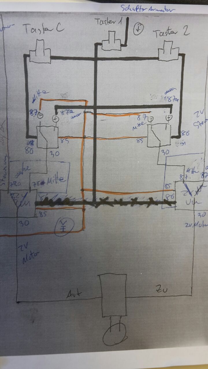

ich möchte die steuerung meiner Zentralverriegelung an der Heckklappe
ändern.
da ich oft am See bin, möchte ich die ZV für die Heckklappe gerne NUR in
diesem fall manuell ansteuern können.
dazu müsste ich beide leitungen zum ZV motor mit einem wechselrelais
versehen, was im normalfall beim drücken auf die FFB das relais mit
strom versorgt, die leitung schließt und den stromimpuls für auf/zu
durchlässt.
wenn kein strom aufm relais is, liegt es als -leitung auf der manuellen
steuerung.
als zweites brauch ich 2 taster die jeweils einen + impuls durch die
-leitung jagd damit die ZV auf und zu sperrt. also nochmal 2 relais die
von hausaus auf - eingestellt sind und per taster druck zur plus leitung
werden.
dazu dann noch ein zusatz taster für die generelle stromversorgung des
ganzen.
also 3 taster, 4 relais und viele kabel/lötstellen.
gibts für sowas nich eine "kleinere" lösung sowas auf ne schaltplatine
zu löten? bzw löten zu lassen. ich könnts ned. oder gibts
firmen/selbständige die sowas können und machen?
bin hier für tips sehr dankbar, evtl. kann mir auch wer sowas machen.
natürlich nicht umsonst.
ne passende skizze hab ich mir schonmal gemacht, aber so ganz hauts noch
nich hin.
danke für eure hilfe
gruß
Michi

Michi,
Ich hab mir Deine Zeichnung mal angesehen. Mach bitte nochmal eine
Zeichnung, sauber OHNE durchgestrichene Verbindungen. Und bitte das
ganze in voller grösse Abfotografieren. Dort wo die Verbindungen
zueinander Kontakt haben, bitte mit einem Punkt im Kreuz versehen. Dicke
schwarze Linien und dünne Farbige sind etwas verwirrend?
Ich hab eine leise Ahnung was du tun möchtest. Ich könnte Dir evtl. eine
fertig gebaute Platine gegen Materialkosten und kleinen Arbeitsaufwand
herstellen. Löten musst du nix, ich würde Schraubklemmen für die
Anschlüsse auf das Board löten.
Gruss
Randy
