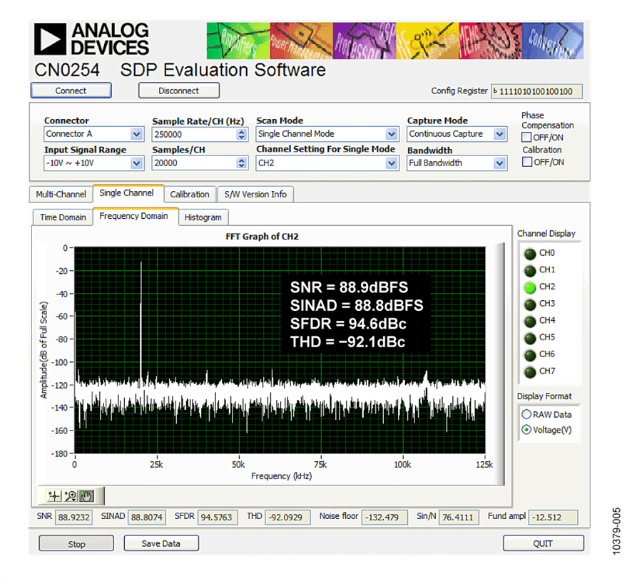

Gast #5365239
Wolfgang schrieb:
> Messen und aufzeichnen - ja.
Wie misst Labview denn, m.W. läuft das immer über ein Messgerät.
Das letzte was ich mal probiert hab war ne FFT (und diverse Rausch und
Störabstände) von einem Analog-Devices A/D Wandler. Lief aber über ein
Blackfin board per USB und Labview war "nur" das frontend.
War schon toll was da alles zu sehen war aber die app war gigantisch
groß.
