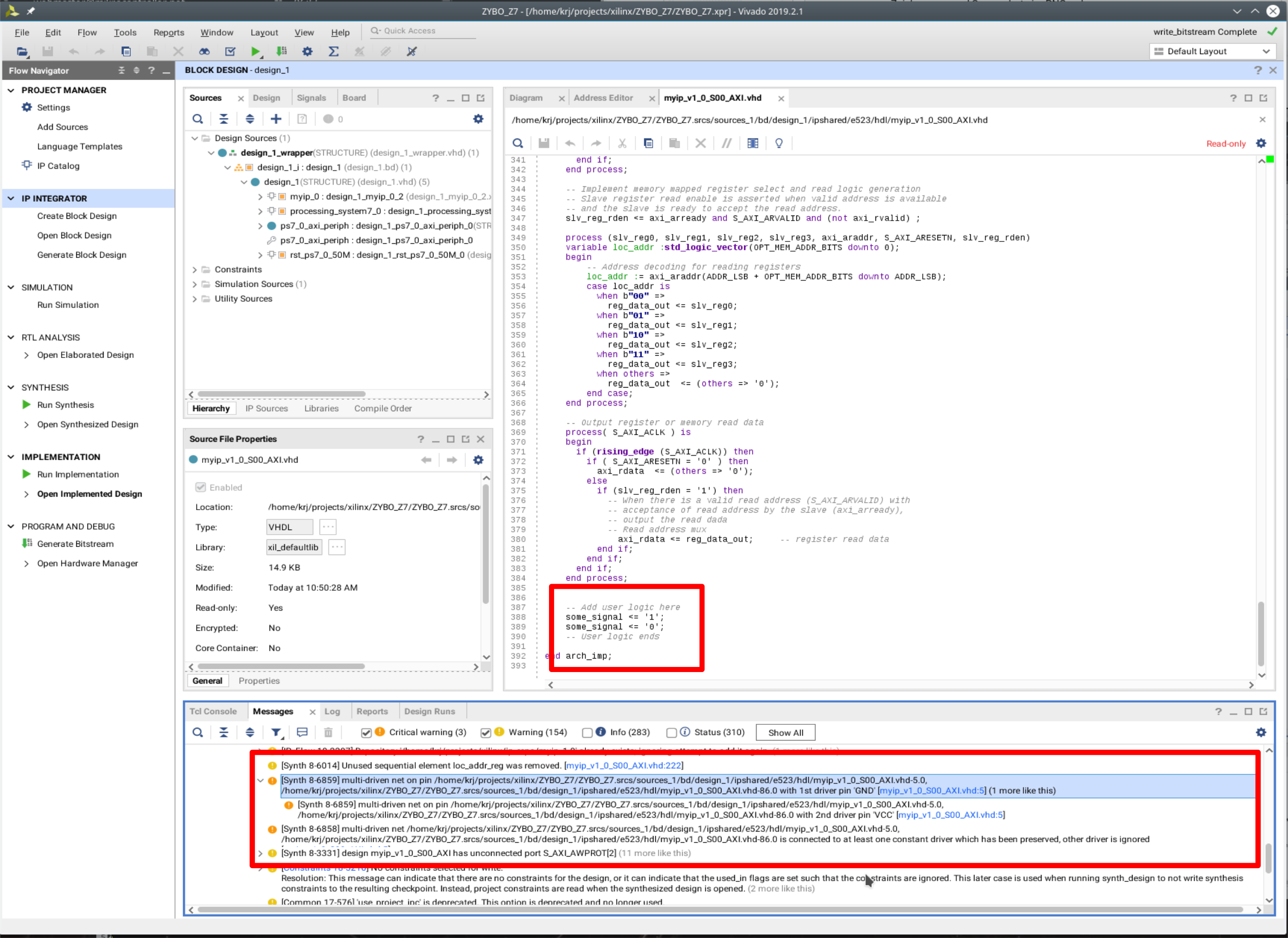

OP #6142223
Gustl B. schrieb:
> Aber auch ein
> Data <= '0';
> Data <= '1';
> Außerhalb vom Prozess ist dann Data doch auch multi driven.
Hab das jetzt ausprobiert. Was besseres ist mir bis jetzt noch nicht
eingefallen....
Dieses Vorhaben geht tatsächlich durch. Inklusive erfolgreicher
Implementation.
Kritische Warnungen gibt er im Synthese Tool schon aus. Nützliche
Meldungen zur Fehlersuche allerdings nicht. Siehe Screenshot (Kein Wort
bei welchem Signal und auch keine betreffenden Zeilen im VHDL Code.)
Hätte mir schon erwartet das er zu mindestens das betreffende Signal
(some_signal) angibt.

Gast #6142345
> Implementation.
Machst du mit dem some_signal anschließend noch irgendetwas? Ansonsten
wird das bei oder nach der Synthese wegoptimiert. Sonst müsste zumindest
der DRC ganz am Schluss dem Treiben ein Ende setzen. Andernfalls wäre
das sehr merkwürzig.
