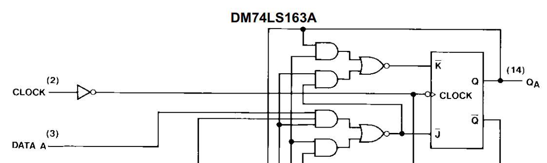

2) In einem alten Datasheet ist die Schaltung mit JK FF implementiert,
und vornedran werden auf dem D Signal ein paar Signale verodert und
verundet - wie ist dieser "Selekter" zu verstehen?
Daran siehst du, was für ein Aufwand getrieben wird, um aus einem JK-FF
ein D-FF zu machen. Die Gatter sind einfach notwendig, um das korrekte
D-Signal, das ja bei einem Zähler auch abhängig vom FF-Ausgang ist,
richtig zu generieren.

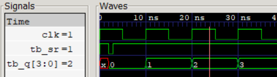

OP (Firma: na) #6198944
Vielen Dank für eure Hilfe. Verstehe, die Flipflops explizit für einen
Counter im VHDL zu beschreiben ist nicht nötig. Dann lasse ich die mal
in der Schublade (oder auf dem Blatt Papier für andere Projekte) und
konzentriere mich ganz auf einen Counter durch '+'
Mein Versuch aktuell sieht so aus:
VHDL für den Counter:

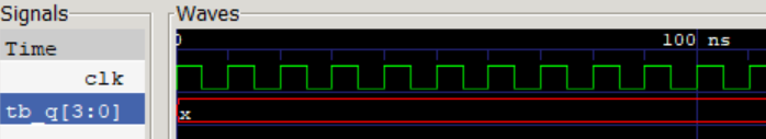

Mit Ghdl --std=08 analyze und elaborate bekome ich die Waveform wie im
Anhang. Leider sehe ich noch keinen Effekt vom '+' im Q bus. Bin nun
etwas verwirrt....
Moderator (Firma: Titel) Persönliche Seite #6199329
Patrick M. schrieb:
> Ich dachte der reset wäre über ein VHDL Konstrukt := "0000" möglich.
Man kann Initialwerte für Signale so vorgeben.
Aber eben nicht von der Testbench auf einen Ausgang des Prüflings! Du
musst den Initwert im Modul vorgeben. In deinem Fall müsste das so
aussehen:
entity Counter is port (
   q :  out std_logic_vector(3 downto 0) := "0000";
Aaaaaber:
Patrick M. schrieb:
> q:    out std_logic_vector(3 downto 0);
>   q <= std_logic_vector(unsigned(q) + 1) when rising_edge(clk);
Da kloppt dir hoffentlich der Synthesizer auf die Finger. Denn einen
output Port kann man nicht lesen. Nimm ein lokales Signal zum Zählen und
weise das dann dem Ausgang zu. Denn der schreibfaule Stil mit einem
zurückgelesenen ouput oder buffer im Port ist halt nur faul. Keineswegs
etwa schlau oder elegant.
Patrick M. schrieb:
> Der Reset sieht sauberer aus.
Ein Initwert ist auch vollkommen sauber, wenn man weiß, wo er hingehört.
Für deinen Zähler würde ich einen unsigned Vektor zum zählen nehmen und
dann den Zählerwert auf den Ausgang konvertieren und somit so schreiben:
LIBRARY ieee;
USE ieee.std_logic_1164.ALL;
USE ieee.numeric_std.ALL;
   clk:  in std_logic;   -- clock
   -- ... mehr controls kommen spaeter
   TC:   out std_logic  -- trickle, carry out oder so
end Counter;
architecture arc of Counter is
  signal cnt : unsigned (3 downto 0) := (others=>'0');
begin
  cnt <= cnt+1 when rising_edge(clk);
  q <= std_logic_vector(cnt);
end architecture arc ;
