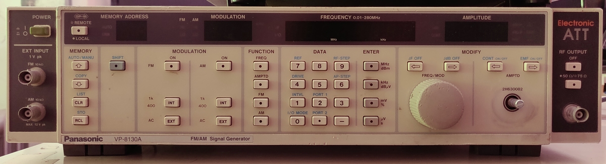

Den Funktionsgenerator Panasonic VP-8130A habe ich in den Dim Sum Labs
gefunden, dem lokalen Hackerspace in Hongkong. Wir haben ein wenig damit
gespielt, doch die Bedienung ist unklar. Nachdem dem wahllosen Betätigen
einiger Knöpfe bekomme ich nicht einmal mehr eine Sinuswelle auf dem
Oszilloskop angezeigt.
Hat jemand Tipps? Oder eine Anleitung?

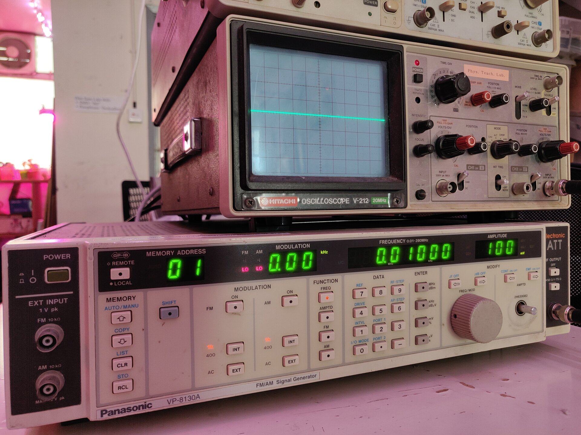

OP #6244668

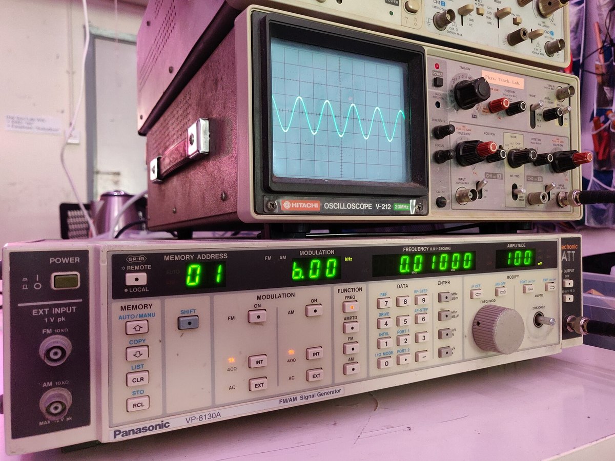

Vielen Dank für die Hinweise! Als ich das Gerät heute morgen
eingeschaltet habe, hat es offenbar den Speicher verloren. Anschließend
konnte ich eine Frequenz von 10kHz wählen mit einer Amplitude von 100mV.
Ich habe dann ein wenig mit der Modulation gespielt und mit den
Speicherfunktionen. Letzteres war ein Fehler. Nach dem Recall von
irgendwelchen Einstellungen ist das Gerät nun in einem Status, wo keine
Ausgabe stattfindet. Wie im Anhang zu sehen ist, sind die Einstellungen
für 10kHz wie vorher, nur die FM- und AM-Kontrollleuchten zeigen LO an.
Ich weiß nicht, was das bedeutet, und wie man diesen Status löscht.
