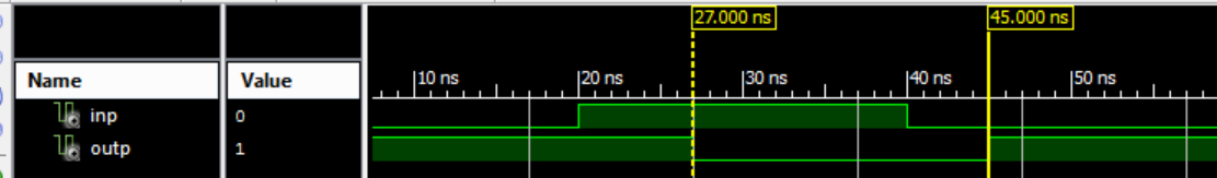

für eine Aufgabe sollen wir einen Inverter realisieren, der bei einer
steigenden Flanke am Eingang mit einer Verzögerung von 7 ns schaltet und
bei einer fallenden mit einer Verzögerung von 5 ns. Wir dürfen nur
rising_edge verwenden (also nicht falling_edge). Zusätzlich soll ein 12
Bit-Zähler implementiert sein. Den Zähler hab ich einfach in einem
zweiten Prozess gepackt, nur bei den unterschiedlichen Flanken bin ich
mir unsicher, ob das so stimmen kann:

OP #6243547
danke für die Hilfe. Nachdem ich das wie angegeben korrigiert hab passt
alles.
Seltsamerweise komme ich mit genau diesem Code auf eine seltsame
waveform (der Ausgang negiert einfach gar nicht). Wenn der Code im
Programm aber funktioniert, liegt das vielleicht an der Webseite (das
war die Webseite, die von der Vorlesung empfohlen wurde):
https://www.edaplayground.com/x/5eKJ

Gast #6243578
Ach ja: bei der Instantiierung von myinverter ist auch noch ein "entity"
zu viel.
Und: bei verzögerten Anweisungen ist der Standard-Mode "inertial" (oder
so ähnlich). Der Ausgangs schaltet dann nur, wenn der Eingang länger als
die Verzögerungszeit stabil ist. Du muss umschalten auf transport oder
dein simuliertes Eingangssignal länger als 7 ns stabil halten.
