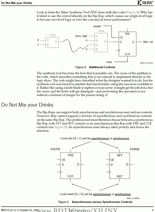

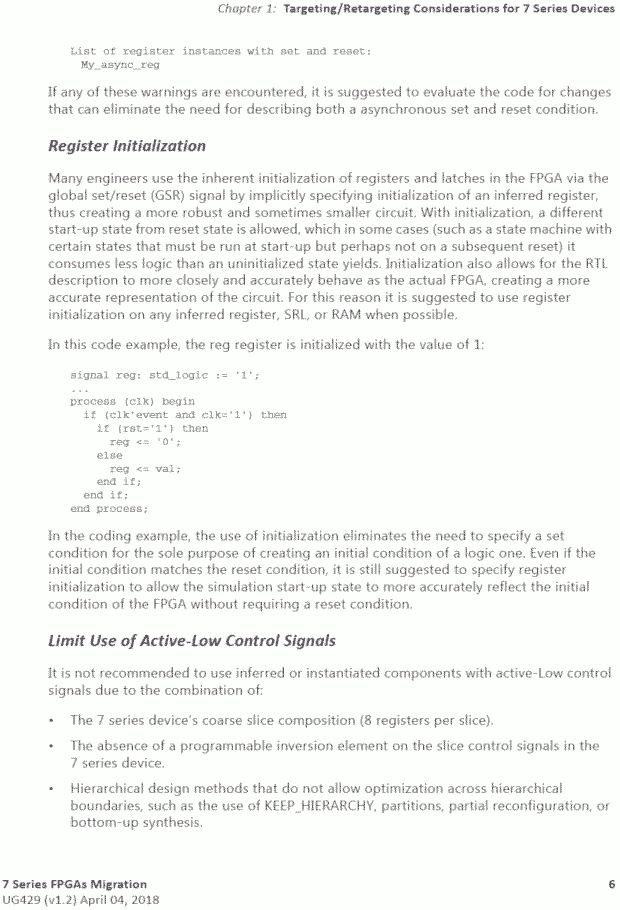

Statt sich der Gefahr auszusetzen gegen NDA oder ähnliche Geheimhaltungsklauseln zu verstoßen, mach lieber Dummy-Testdesigns, synthetisiere und implementiere diese und schau was bei den verschiedenen Schaltungs-/Copileschalter-varianten rauskommt.
Der ATA-controller von OpenCores, OCIDEC hat sync wie async reset eingang, da kann man durch Offenlassen des unerwünschten Eingangs verschiedene Varianten antesten. https://opencores.org/projects/ata
Neben Spielereien um async oder sync reset hat bei FPGA's u.U. die aktive Wertigkeit (High- oder low-activ) einen Einfluss, da sollte man neuerdings eher High-active verwenden. Initialisierung statt Reset-Netzwerk kann auch kräftig Resourcen sparen. Wo die Hardware keine wahlfreie Inititialisierung unterstützt, nimmt man sen PowerUp Initwert (soweit vorhanden). Das ist dann meistens '0'. Verwendet man den anderen als der der sich nach PowerUp/Konfiguration einstellt, muss das Synthesetool extra ressourcen hinzufügen. (siehe Anhang)
großen Testschaltung mit 60% Füllung zu dramatisch mehr FFs und deutlich schlechterem timing geführt hat
Ja und? Die Synthese bei FPGA's ist "constraints-driven". Das heisst, die Tools hören mit der Optimierung auf, sobald die constraints (taktfrequenz, Resourcenauslastung <= 100%) erreicht sind. Ob da noch "Luft" ist, das Design mit mehr automatischer Optimierung (kostet mehr Laufzeit (Stunden!) der Tools) schneller und kleiner wäre interessiert die Tools nicht - wenn es (gerade so) passt, dann passt es. Dann muss der FPGA-Entwickler seine HDL-Source-Comfortzone eben verlassen und sich durch chipview/Netzlisten-logs wühlen, um Reserven zu entdecken. Oder Tagelang mit compile-schalter/Optionen "rumspielen". Nennt sich Exploration design space"
