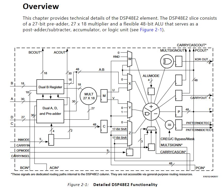

Eben, aber wenn beim Einsatz eine MUL18-"Macros" oder eines DSP-Slices was "wegoptimiert" wird, dann liegt das weniger am fehlenden constraint, als an "Fehlerhaften" Code in der Verhaltenbeschreibung. Da muß man schon den templates im style guide folgen. Insbesonders HLS zwingt dem Coder "ihren Willen auf".

Das Wegoptimieren klingt hier nach "dead logic/code removal", diesen Optimierungsschritt kann man generell abstellen. Aber das wird an dem nicht besonders scharf beschrieben Szenario nix ändern.

Ok, ganz andere Baustelle. Oben wurde schon fast alles gesagt, du musst als erstes ein paar andere Aufgaben abfruehstuecken. In der Annahme, dass du das mit einer Xilinx-Architektur machst:
  • Die Mapping-Summary der Synthese unter die Lupe nehmen. Da steht, zu welcher Komponente welche Primitiven alloziert werden.
  • VHDL-Coderichtlinien UG901 anschauen
  • data2mem und Details zu *.bmm -Files reinziehen (nicht trivial und Xilinx-spezifisch)
Mit letzterem updatest du dein 'ROM' (welches in der HW immer noch ein BRAM ist) mit deinem Programmfile (.elf). Damit bist du gezwungen, ein BRAM fuer dein 'ROM' zu instanzieren. Fuer ein echtes ROM musst du auf jeden Fall neu synthetisieren oder das .bit direkt manipulieren, was auch eine Kenntnis der Interna und gezielte Allozierung im Placement erfordert. NOT RECOMMENDED :-).
Um die ROM-Funktion zu emulieren, verbietest du schlicht den Schreibzugriff auf geschuetzte Adressen, wie z.B. Boot-Code. Da wird dann auch nix mehr wegooptimiert.
Es gibt noch eine elegante Loesung, bei der du deine 'ROM'-Daten an das .bit-File haengst, und ins SPI-Flash braetst. Dann musst du nur noch mit dem geeigneten Code die Daten umkopieren. Fuer die ZPU gibt es einen quasi fertigen Setup hier: https://github.com/hackfin/MaSoCist
