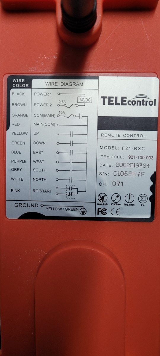

Taster auf Schalter umstellen bei fertiger Bedienung
(Firma: matzetronics) #6807860
H. C. schrieb:
> Ist das möglich?
Sieht erstmal nicht so aus. Der Empfänger scheint keine Jumper oder
sowas zu haben, um von tastendem Betrieb umzuschalten. Wenn es überhaupt
geht, dann nur mit der geheimnisvollen PC Software und Programmierkabel
vom Hersteller. Du wirst also an die Kiste Eltakos oder so anschliessen
müssen, die du dann mit dem Sender klacken lässt.
