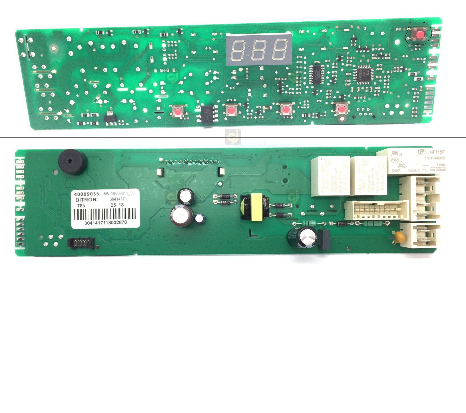

Ich Habe folgendes Plroblem von einer platine eines trokners ist der schalter weggebrovhen ich würde gernen einen beuen anlöten das problem ist das die lötkontakte auf der plantine mit weggebrochen sind und ich einfach keinen kontakt zustande bekomme.vileicht kann ein erfahrender Mensch mir vileicht 1 2 trikst veraten was ich tuhen kann?
Gast #7304072
Max B. schrieb:
Ja... Pads verfolgen und dort verkabeln. Ggf. Leiterbahn freikratzen. Neuen Taster aufkleben.
ja leider kann ich mit meinen beschränkten wissen nicht herausfinden wie der neu angelegte Schalter schließen muss also welche kontakte verbunden werden.
Danke aber für die schnelle Antwort.
#7304079
Wie wolltest du denn dann einen neuen TASTER anschließen, selbst bei nicht defekten Pads, bei dem beschränkten Wissen?
Mach bitte mal ein Foto von der Platine, wo der Taster fehlt, sodass man erkennen kann wo die Leiterbahnen entlang gehen und dann kann man dir weiterhelfen.

Klebe den Taster mit Epox auf, und verdrahte den Taster dann im Nachhinein, verfolge die Leiterbahn und löte es dann bei der nächstmöglichen blanken Kontaktierung an und kratz etwas Leiterbahn frei und löte den Draht dann dort an.. Aus welcher Stadt kommt Du, evtl kann es Dir auch jemand einfach schnell machen
Gast #7312681
Dem Foto nach sieht es doch aber super einfach aus. Links hast Du das Kontrollpad (diese runde blanke Stelle auf der Leiterbahn) die kannst Du als Kontaktpunkt verwenden und rechts scheint es zum Platinenkontakt zu gehen, dort kannst Du ebenfalls den zweiten Anschluss anlöten. Fertig. Ist eigentlich sehr gut zu machen. Das Foto ist super gemacht, alles wichtige ist gut zu sehen

Ich kann da aber nichts gebrochenes erkennen. Du hast einen Schalter rotmarkiert aber am Rande des Bildes positioniert statt mittendrin. Sehe nichts dergleichen.
#7368974
Und auch nicht rrkennen, dass der thread schon 2 Monate alt ist.
Ist ja auch ein Bild vom heilen Gerät. Warum er kein Bild bon seinem Gerät gemacht hat, erschliesst sich uns nicht.
