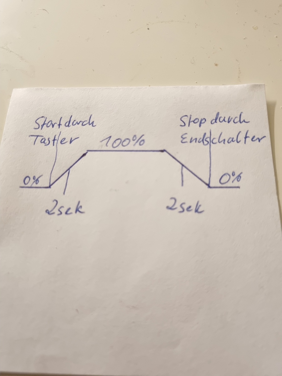

Hallo, gibt es einen kleinen Frequenzumrichter bis 1kw,der beim starten 3sek langsam von 50% auf 100% schaltet und nach 5 Sekunden wieder auf 50%?
Hintergrund ist folgender: Ich habe ein Großes Tor zu meiner Einfahrt an dem ein "Laufrad" angebracht ist das über eine Kette an den Asynchron Motor geht (3Ph Stern). Da das Rizel abgenutzt war und kein Ersatz mehr angeboten wird habe ich es gegen ein etwas größeres gewechselt. Jetzt ist es aber etwas zu schnell sodass durch den Schwung jedes mal der Endschalter in mitleidenschaft gezogen wird.
Zur Torfunktion grob beschrieben funktioniert die Schaltung über 2 Schütze. Über zwei Taster kann entweder Tor auf oder Tor zu geschaltet werden. Der eine Schütz fällt ab wenn er den Endschalter "Tor zu" erreicht hat und anders herum wenn das Tor auf geht. Die Schütze sind gegeneinander gesichert sodass ein Kurzschluss bzw. Fehlstellung unmöglich ist.

OP #7634575
Ok danke für die Hinweise,
Da das Tor nur zwei Endschalter hat nämlich Tor offen oder geschlossen, benötige ich einen Frequenzumrichter der durch einen Taster das Drehfeld links bzw. mit dem zweiten Taster rechts aktiviert und mit Hilfe der Rampenfunktion in 2 sek. Auf 100% fährt. Kurz bevor das Tor den zweiten Endschalter erreicht soll die Rampe wieder auf 0% abfallen ohne das ein dritter oder vierter Endschalter zum Einsatz kommt. Soll heißen das der Umrichter selbstständig die Rampe hoch und runter fährt in einer vorgegebenen Zeit. Siehe angehängte Grafik.
(Firma: matzetronics) #7634593
Frequenzumrichter mit Prophetschaltung sind aber nicht erhältlich. Der Umrichter weiss ja nicht, ob das Tor ein wenig klemmt oder wg. Kälte usw. anders läuft. Um das ganze betriebsicher zu machen, wirst du zwei zusätzliche Postitionsschalter brauchen - einen am Anfang und einen am Ende deiner 100% Strecke. Anderer Ansatz wäre wie bei Markisen ein Unterbrecherrädchen am Motor, der die Strecke misst. Das kann der FU zwar nicht direkt selber auswerten, aber ein entsprechend programmierter Rechner/MC schon. Sowas wird man auch für die Version mit 2 zusätzlichen Schaltern brauchen.
