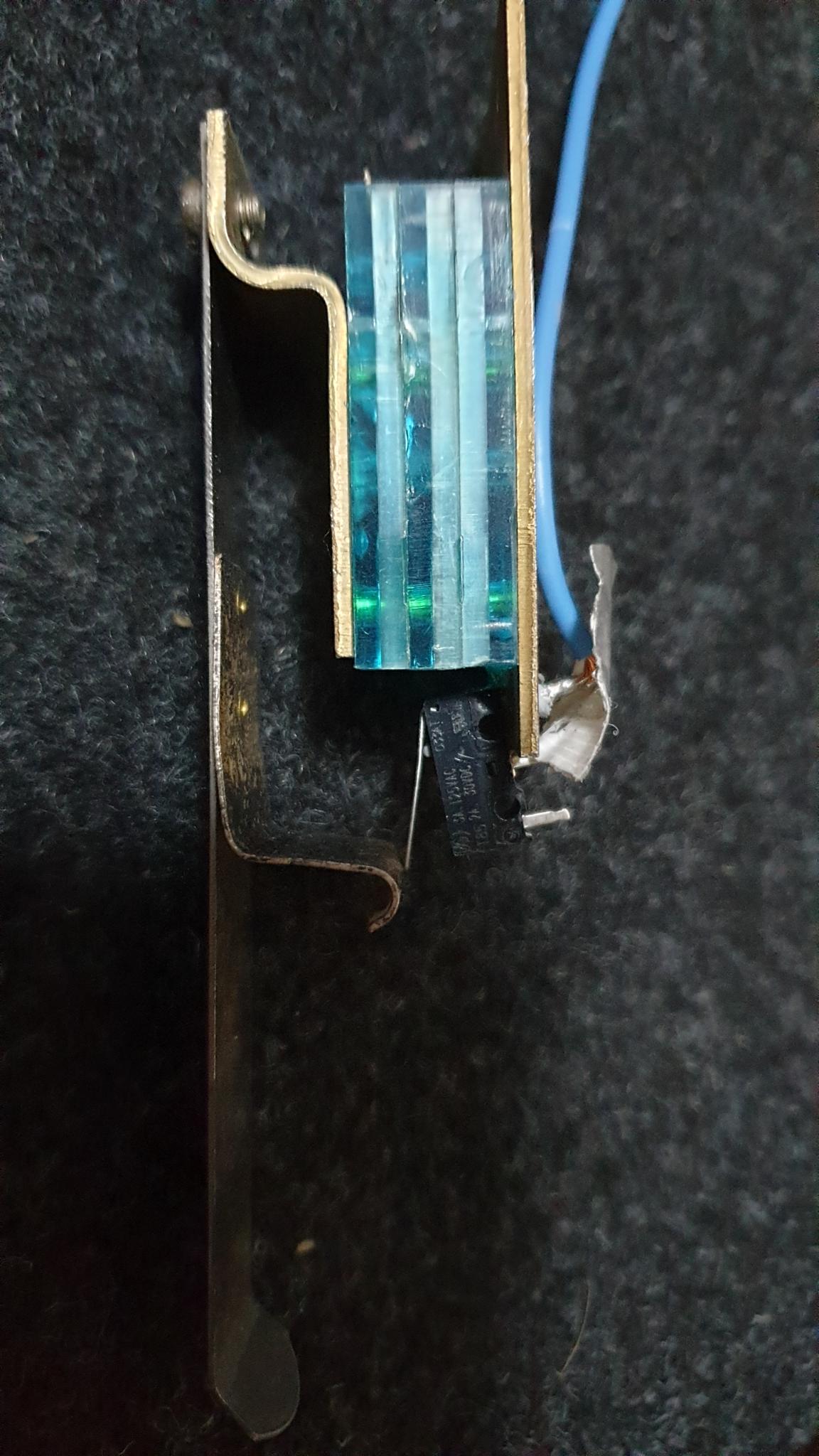

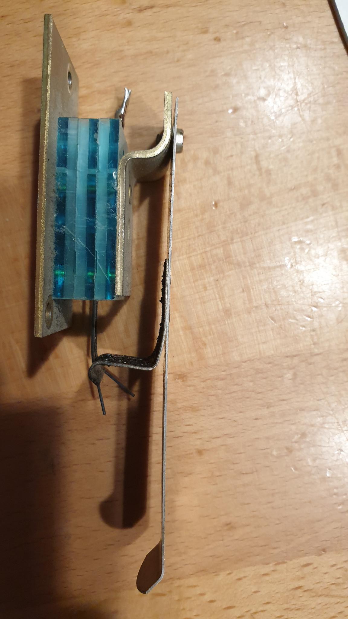

Hallo, bei einer alten Ahlborn-Orgel (Sonata 111), die noch voll funktionsfähig ist, ist nur ein Fußpedalkontakt defekt. Es handelt sich um einen Schalter oder Relais (s. beigefügtes Foto). Kennt jemand eine Möglichkeit dieses Teil durch ein entsprechendes zu ersetzen?

Das ist ein kundenspezifischer, vermutlich selbst zusammengebastelter Schalter. Das ist keine Raketentechnik, sondern nur ein (doppelter) Federdraht in der Mitte der Kunststoffisolierung und eine Blattfeder, die da vom Pedal drauf gedrückt wird und den Kontakt schließt. Der Kontakt wird nicht irgendwo "im" Kunststoffklotz hergestellt, sondern direkt dort vorn, wo die Drähte von der Kontakfeder verbunden werden.
Wie sehen die anderen noch funktionierenden Schalter des Pedals aus? Sind die Federdrähte auch so krumm abgebogen? Vermutlich musst du die nur gerade- oder sonstwie zurechtbiegen.

Das Problem habe ich mit einem Provisorium behoben. Ich habe einen Mikrostaster auf den ursprünglichen Schalter aufgeklebt, verdrahtet und das Ganze wieder angeschraubt - eine ziemliche Fummelarbeit. Jetzt funktioniert der fehlende Pedalton wieder.
Das war zwar nicht quick, könnte aber trotzdem nach quick&dirty gehören, sofern Heisskleber verwendet wurde ;-)
