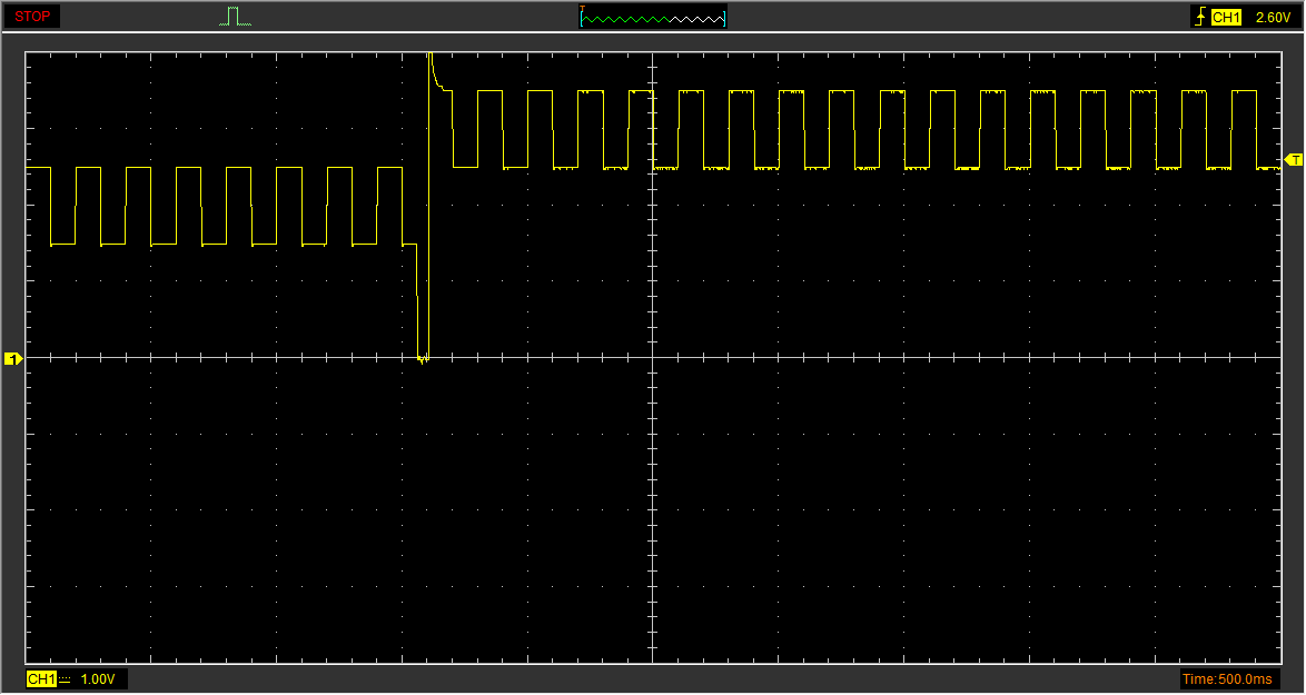

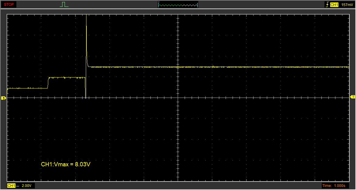

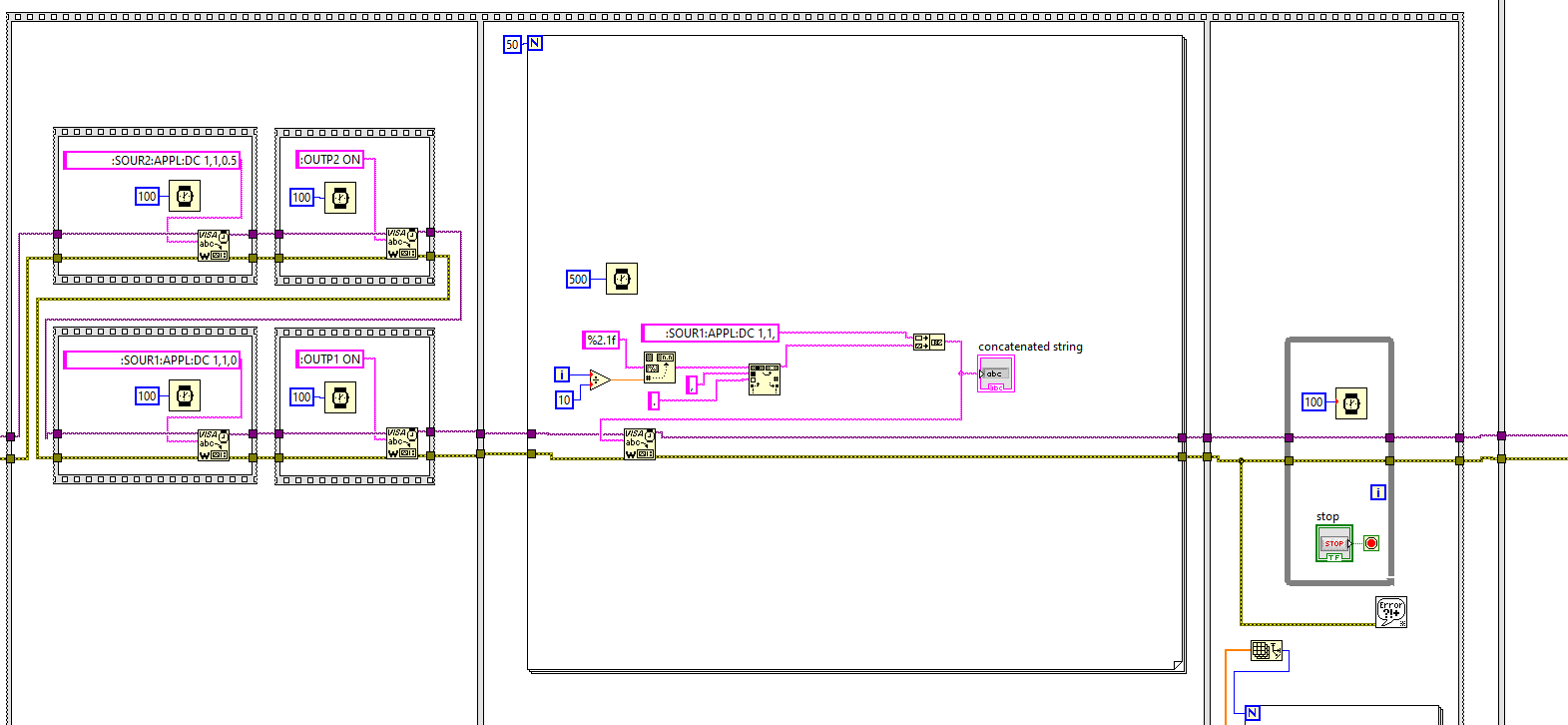

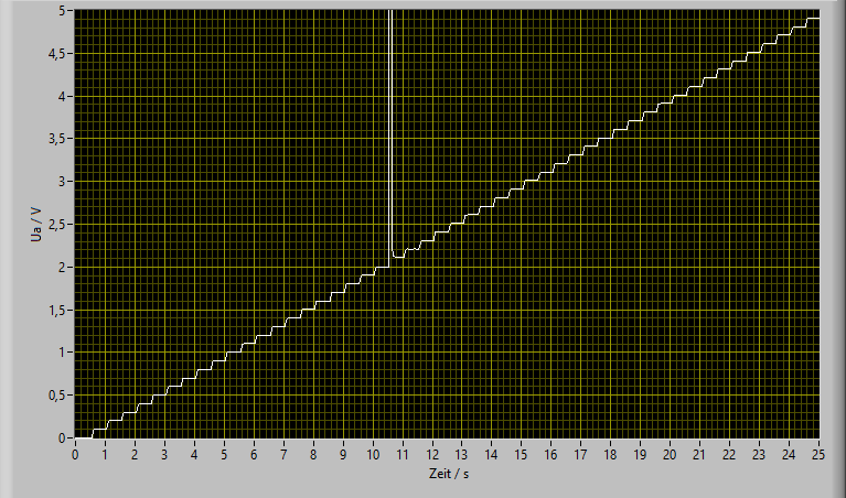

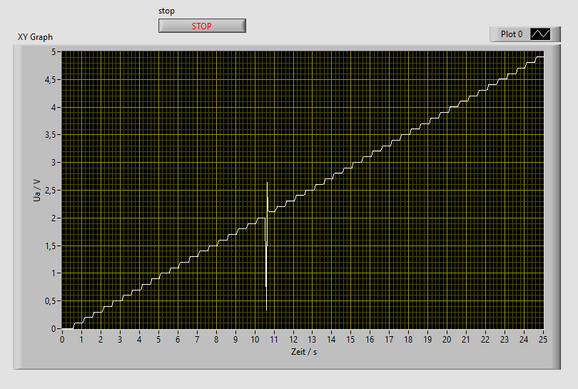

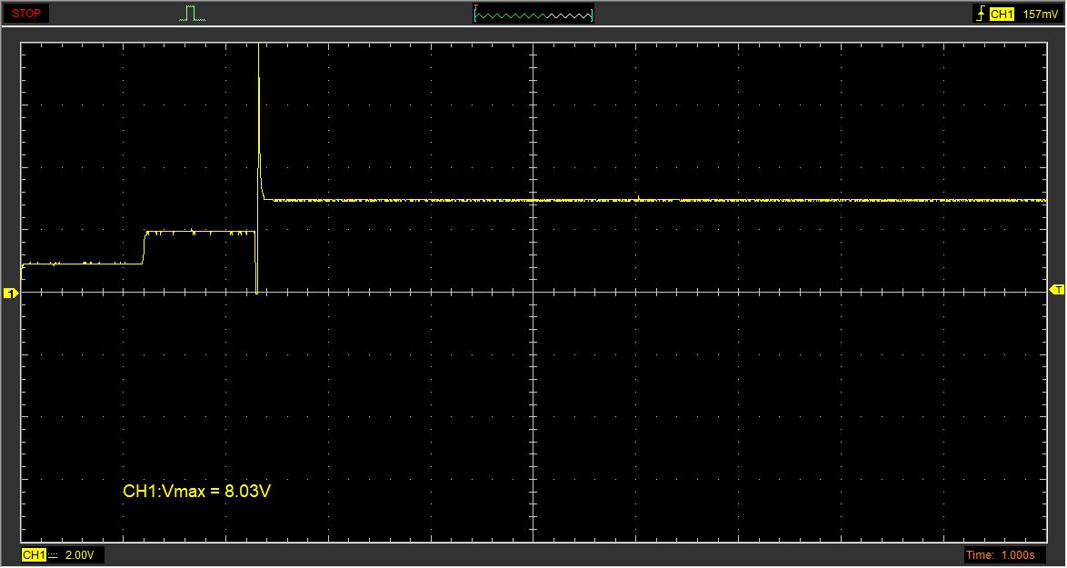

wer kennt sich mit der Programmierung von FGs der Marke RIGOL (DG1000Z-Serie) aus? Vermutlich ist mein Gerät DG1032Z nicht defekt (s. Diagramme) aber ich habe wahrscheinlich eine konstruktionsbedingte Schwachstelle aufgedeckt! Die Erzeugung eines treppenförmigen Spannungssignals durch die Arbitrary-Funktion 'DC' mit dem Befehl ':SOUR1:APPL:DC 1,1,X'verläuft problemlos (Diagramme)! X steht für die jeweilige Gleichspannung in Volt / auch als Offset bezeichnet!, die beiden Einser werden nicht berücksichtigt, müssen jedoch dort stehen! Zu meiner Überraschung sind Spannungsspitzen (Diagramme) zu erkennen! Und zwar immer wenn im oben genannten Befehl bei X die 2(2V!) durchlaufen wird! Dann macht es 'Klick' im DG1032z (internes Relais)! Hat jemand eine Idee wie ich mein Vorhaben anderes angehen kann? Ich brauche beliebige Gleichspannungen zwischen 0V und 5V im gleichen Prozess! Also der FG sollte in diesem Prozess kein 'Klick' machen!

Danke Marek! Klingt für mich irgendwie umständlich und ich habe deinen Lösungsansatz auch nicht ganz verstanden!
Der DC wird intern zu dem Signal aufaddiert! Der DC-Anteil verursacht das Problem! Im Beispiel (siehe Anhang) mal ohne LabVIEW und mit einem Oszilloskop mit der richtigen Triggereinstellung, einfach am Rädchen den DC hochgedreht!

#7836905
Keine Ahnung, warum ein Relais schalten sollte, um eine Rampenfunktion zu durchlaufen. Mein DG1022 macht zumindest (fast) beliebige Kurvenformen zwischen -5 V und +5 V oder 0 V und 10 V, ohne dass irgendein Relais schaltet. Dafür ist er schließlich da.
#7836921
Probier mal das: Zuerst mit ":SOUR1:APPL:DC 1,1,XYZ" die höchste Spannung einstellen
Und dann die Auto-Range Funktion ausschalten mit: :SOUR1:VOLT:RANG:AUTO OFF
Frei nach dem Rigol Manual Seite 2-185: "OFF|0: set the channel range to hold. In this mode, the possible transient amplitude variation of the output signal when the attenuator range is changed and during the switch process can be eliminated, which might affect the amplitude and offset accuracy, the resolution as well as the waveform fidelity. "
https://www.batronix.com/pdf/Rigol/ProgrammingGuide/DG1000Z_ProgrammingGuide_EN.pdf
#7836925
Ich hatte dir in einen Thread unter der Rubrik Test schon mal geschrieben, das so ein Verhalten normal ist. Bei den 2 V schaltet das Relais die Verstärkung um, dabei ändert sich offenbar auch die Korrektur der Offsetspannung.
Ein Funktionsgenerator ist nicht dafür gedacht eine hochlineare DC-Rampe zu erzeugen, sondern er soll verschiedene Kurvenformen bereit stellen.
Mein HP33120 von Agilent hat genau das gleiche Verhalten. Es lässt sich auch durch kalibrieren nicht dauerhaft beseitigen.
Baue dir besser ein Rampengenerator mit einen Binärzähler-IC und einen passenden DA Wandler mit parallelen Eingängen.
Aber auch da wirst du bei Wechsel des MSB von 0 auf 1 ein Glitches feststellen.
Ralph Berres
